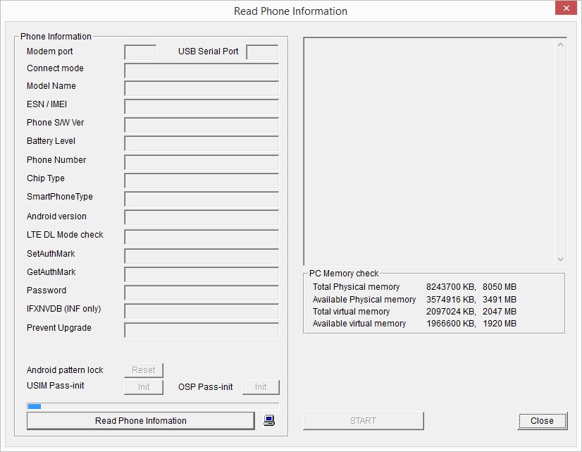

    Witam, przejrzałem kilka postów tutaj i na innych forach (Androidzkie forum itp.) zastosowałem się do instrukcji cofania softu dla innego LG
    Telefon działa na sofcie Plus, aktualnie pod siecią Giff-Gaff (UK). Jest zainstalowany najnowszy soft.
    Co się dzieje: Mianowicie nie działa GPS, po którejś aktualizacji trafił jako zastępczy i nie używałem go. Telefon jest po przejściach, ale ciągle działa.
    Problem się pojawił jak musiałem znaleźć pewne miejsce i nie mogłem się za Chiny ludowe połączyć z GPS.
    Po wykonaniu kolejnej aktualizacji softu (ściągnęło mi aktualizację PLUS) użyciu LG Update Tool GPS nie działa.
    Ściągnąlem niebrandowy soft z nadzieją że coś wskóram, ale okazało się że używając LG Flash Tool 2014 wybraniu softu, wyłączeniu "Modemu LGE" jak każą w instrukcji komputer wyłącza tą aplikację (aplikacja zawiesza się) w momencie próby sczytania informacji o telefonie z ekraniku poniżej:
    LG P710 L7 II LG Optimus - GPS nie działa po aktualizacji softu
    Czy coś robię źle? Zła aplikacja? Nie mam już siły na wchodzenie na strony wyglądające jak bomba reklamowa z trojanami by ściągnąć inne wersje...
    Druga opcja jest taka, że zależy mi na niebrandowym sofcie ze względu na brak niepotrzebnego oprogramowania z Plusa itp...
    Zależy mi żeby uruchomić ten GPS, nie chce targać ze sobą innego, tabletu dla GPS ...

    Trzeba by wgrać jakiś inny soft i po wgraniu zrobić wipe w klawiszy. Softów od groma jest na chomikach.

    Zamontowałem niebrandowy soft. Chodzi szybciej, ale dalej nie ma GPSu. Sprawdzę jeszcze inne aplikację wykorzystujące lokalizowanie... Używam GPS Test - w zasadzie nie wiem po jakim czasie powinien działać.

    Tak, dwadzieścia minut pod chmurką, w ruchu, w bezruchu. W miejscu, gdzie tablet czy inny telefon łapał w trymiga współrzędne. Wziąłem inną aplikację do ręki i pisze mi, że GPS jest wyłączony. Coś w sofcie musi od dłuższego czasu nie uruchamiać tego. Po restarcie testera szuka i szuka.. i szuka.
    Tera ustawie lokalizacje tylko wg GPS. A-GPS działa dobrze... ale poza miastem tragedia...

    Telefon po upgracie to większa zagadka niż myślałem. Nie działa też radio FM i kilka innych rzeczy. Kupiłem drugi mały telefon, w którym wszystko działa. Ten robi za aparat fotograficzny i do mówienia, tamten do GPS i innych rzeczy.
