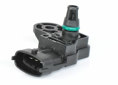

    Dzisiaj wyskoczył błąd czuj. IAT.szukałem go i nie znalazłem.Czy nie jest on czasem w jednej obudowie z czujnikiem MAP?

    Jaki silnik? Czujnik temperatury powietrza dolotowego jest przeważnie w przepływomierzu, w dieslu dokładnie tak jak myślisz.
    Faktycznie. Mój błąd. Nie miałem jeszcze tego modelu. Sprawdziłem, cztery przewody dochodzą do MAP Sensora, to tam siedzi IAT. Symbol BOSCH 0261230299

    Silnik 1,6 benzyna.Przepływomierza nie ma.
    Dzięki,teraz wiem na czym stoję.

    Czujnik wymieniony.Cena w serwisie 1725zł....kupiłem oczywiście na Allegro za 50zł.
    Czujnik zachowywał się normalnie na wolnych i ,średnich obrotach,po przekroczeniu ok 3500 pokazywał -40 i wywalał czeka.

    czy to ten czujnik? Mitsubishi ASX 1,60benz. 2011 - Błąd czujnika IAT
    Mi też wywala -40. jutro wymieniam i będę wiedział na 100%

    Tak to jest mapsensor
