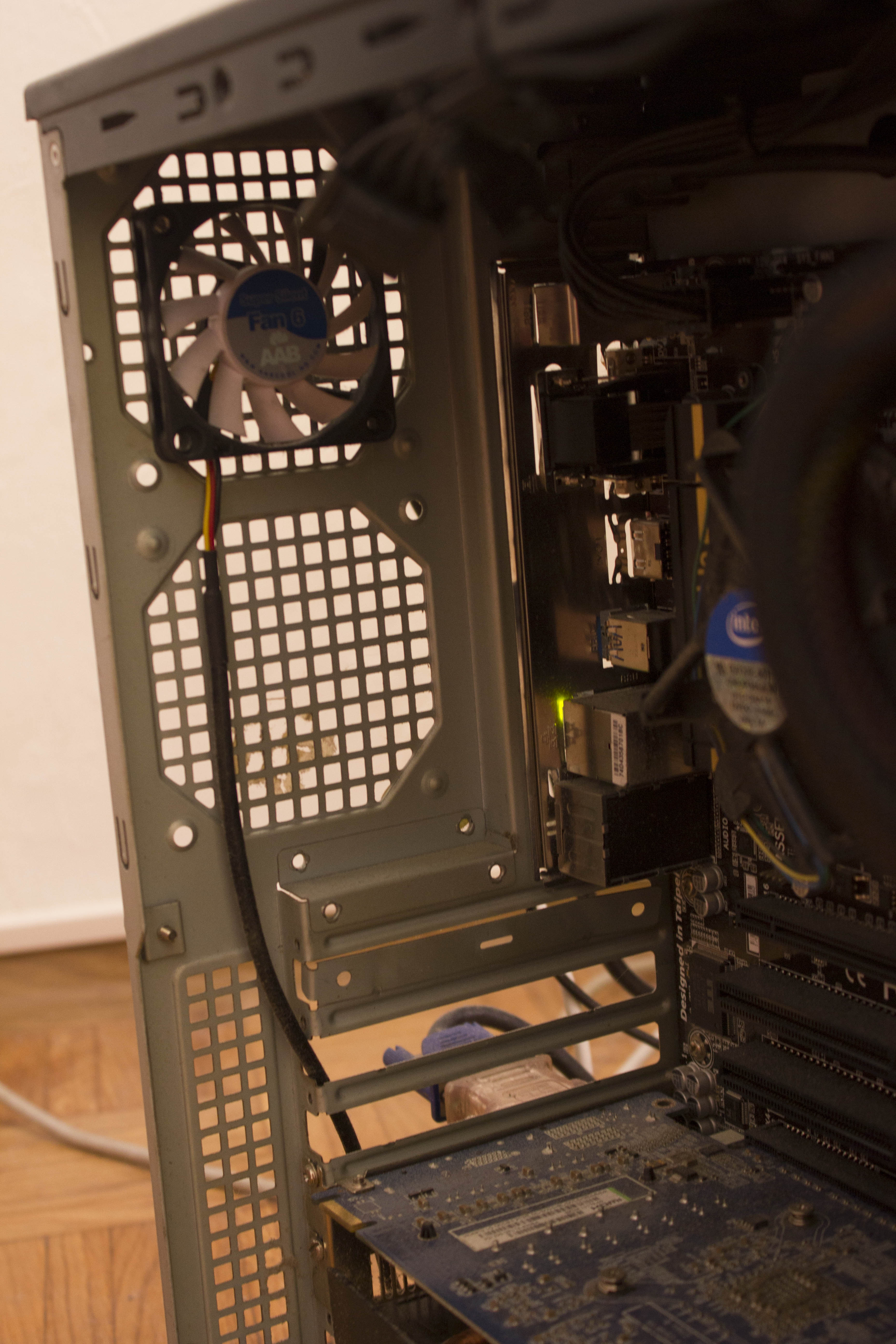

    Płyta główna: GA-B85M-D3H Wolne miejsca na Sysfan1 i Sysfan2
    Obudowa: Mid Tower (chyba) reszta nieznana
    Zasilacz: corsair cx500 500w 80+ bronze
    Dotychczasowy wentylator: AAB Cooling Super Silent Fan 6 wymiary: 60 x 60 x 10 mm
    Budżet: 100/150 zł chociaż nie jestem na bieżąco z cenami wentylatorów.

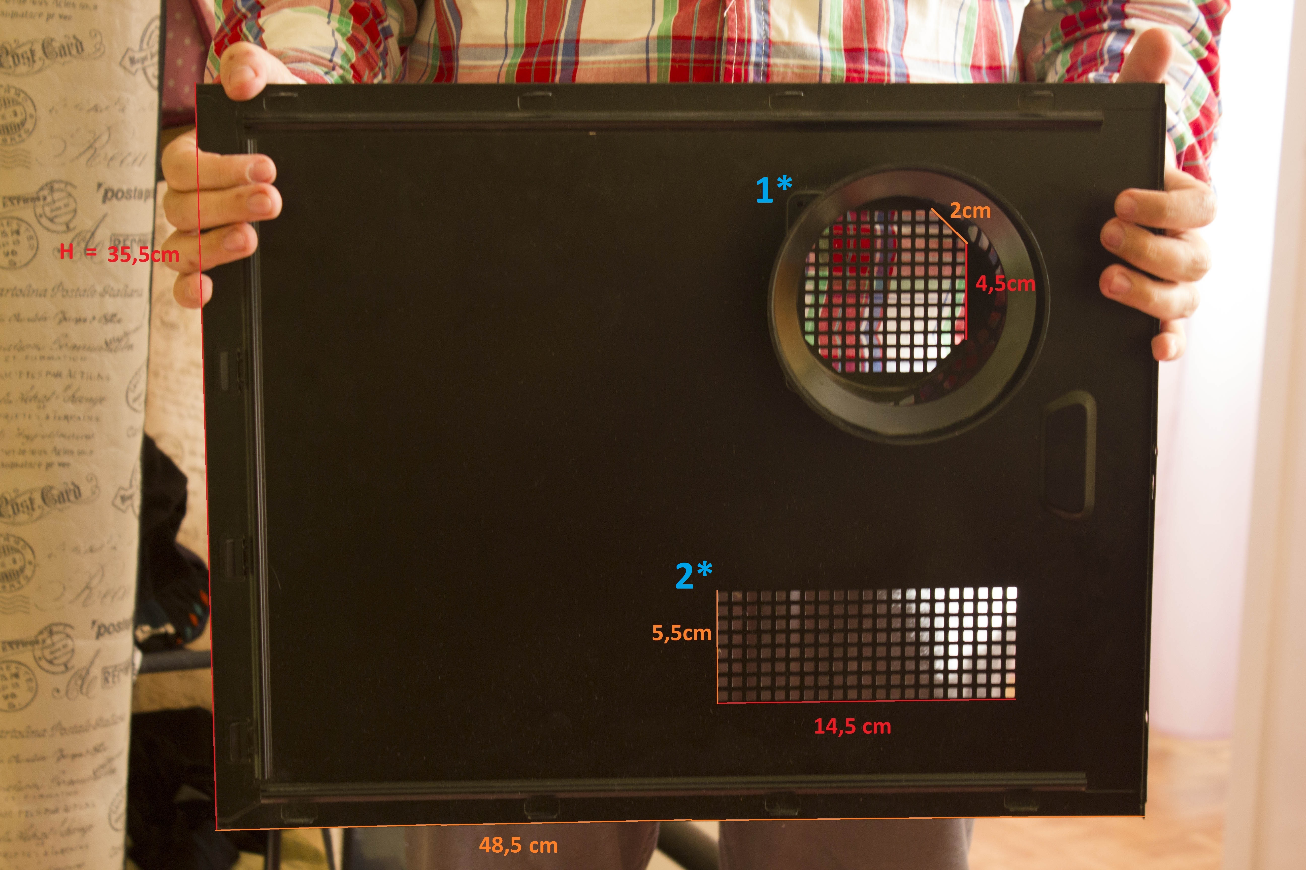

    Powoli zbliża się lato i poza odkurzeniem mojego blaszaka przydałby mu się nowy wentylator. Myślałem o takim który wydmuchiwał by powietrzę z tyłu obudowy, gdzie teraz znajduje się nieaktywny AAB Cooling Super Silent Fan 6 (patrz biały wentylator na zdjęciu). Niestety był strasznie głośny("super silent"), mało efektywny i niesamowicie szybko zbierał kurz, z resztą patrząc na cenę 9zł to wcale się nie dziwię. Myślałem też nad zamontowaniem drugiego wentylatora wdmuchującym powietrze z przodu, ale raczej nie ma tam dla niego miejsca. Jest jednak inne miejsce w którym mógłbym go zamontować, a mianowicie naprzeciw płyty głównej na ścianie obudowy którą się zdejmuję, gdzie są dwa miejsca:
    1*pierwszę na tej "rurze" nakierowanej na procesor
    2*albo na kratce pod tą rurą, tutaj chyba byłoby to nakierowane na karte graficzną.
    Idąc tokiem rozumowania, że ciepłe powietrze jest lżejsze od zimnego, to chyba powinienem zamontować je tak:
    - Wentylator wydmuchujący powietrze tam gdzie jest teraz niedziałający biały Super Silent Fan 6 bo będzie wydmuchiwał idący ku górze gorące powietrze
    - Wentylator wdmuchujący powietrzę na miejscu 2* (na kratce pod rurą) bo będzie wdmuchiwał zimne powietrze z dołu.
    Nie wiem jednak jakie modele wybrać i czy na pewno takie rozmieszczenie to dobry pomysł (szczególnie tego wdmuchującego powietrze).
    Ps. Przepraszam za kurz, ale to jeszcze przed czyszczeniem.

    Witaj,
    Zobacz czy na froncie obudowy (gdzieś na wysokości dysku twardego) nie masz możliwości wstawienia wentylatora wciągającego powietrze do obudowy. Drugi wyciągający powinien być w miejscu białego AAB. Jeden z przodu, jeden z tyłu to zalecana konfiguracja zapewniająca przepływ powietrza przez całą obudowę. Warto kupić największe możliwe, które się zmieszczą - jeśli ten AAB to 60mm to prawdopodobnie 80mm będzie pasować "na oko", ale zmierz to.

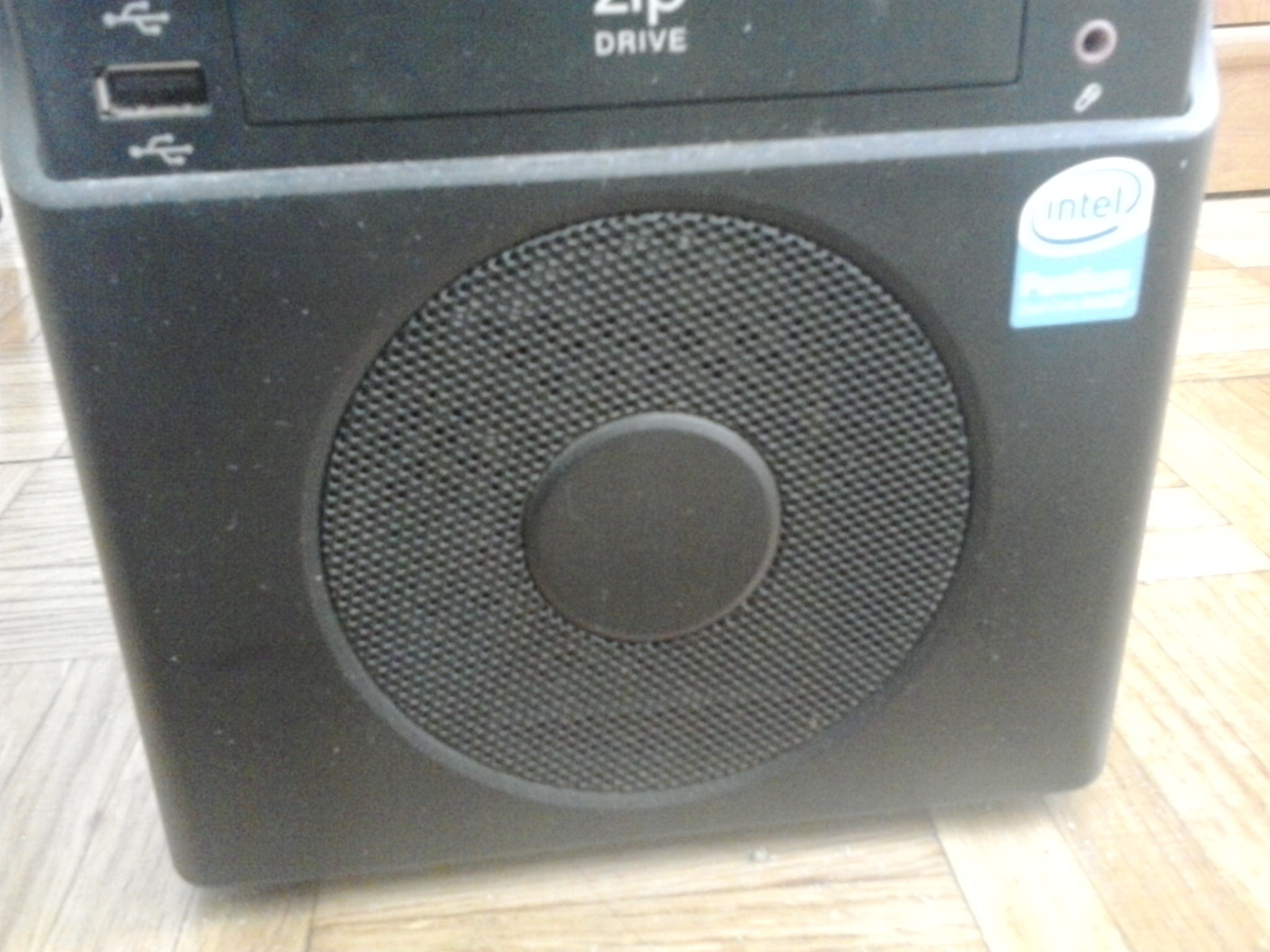

    Z przodu obudowy tam gdzie mówisz mam takie coś, ale za tym jest już kieszeń i szyna dysku twardego, więc do środka go tam chyba nie zmieszczę. Chociaż wydaje mi się że pomiędzy tym "otworem" a szyną jest jeszcze jakaś przestrzeń, jeśli udałoby mi się zdjąć ten przedni panel to dobrałbym się do tego miejsca, ale nie jestem pewien czy na pewno to się da zdjąć. Chyba, że miałbym zamontować go na zewnątrz, (chociaż nie brzmi to zbyt sensownie skoro ma wciągać do środka) ale nie wiem jakbym wtedy poprowadził kabel do płyty głównej bez zamykania obudowy.

    Na zewnątrz nie montuje się wentylatorów. Z resztą tu nie ma do czego (brak otworów). Miejsce na wentylator powinno być między panelem a przednią metalową ścianą obudowy, ewentualnie między tą ścianą a dyskiem. Przedni panel obudowy jest zamocowany na zatrzaski plastikowe, albo na śruby - jeśli go wcześniej nie zdejmowałeś to popatrz od wewnątrz obudowy (najczęściej jest mocowany w sześciu punktach - dół/środek/góra po obu stronach).

    Rzeczywiście udało mi się otworzyć przedni panel i jest dosyć sporo miejsca za tym okrągłym otworem (średnica z moich pomiarów wynosi 10cm a od przedniego panelu do metalowej ściany jest jakieś 2cm).
    Co do panelów z tyłu obudowy to te dwa wielokąty mają takie same wymiary jak ten w rurze czyli 4,5cm na dłuższy bok i 2 na krótszy wysokość 7,5cm. Więc raczej ten 80mm powinien się zmieścić bo jest jeszcze 1,5cm po lewej i prawej strony wielokąta (więc na szerokość wychodzi 10,5 cm max) a u góry i na dole nawet więcej(poza dziurkami).

    Lepiej mierz odległość między dwoma sąsiednimi śrubami.
    Wentylator 120mm ma rozstaw śrub około 105mm.
    Wentylator 92mm ma rozstaw śrub około 82mm.
    Wentylator 80mm ma rozstaw śrub około 72mm.
    Na Twoim miejscu nie kombinowałbym nic poza wentylatorem z przodu i z tyłu. Na boku obudowy, przy kominie i w innych dziwnych miejscach nie ma potrzeby montować dodatkowych na siłę.
