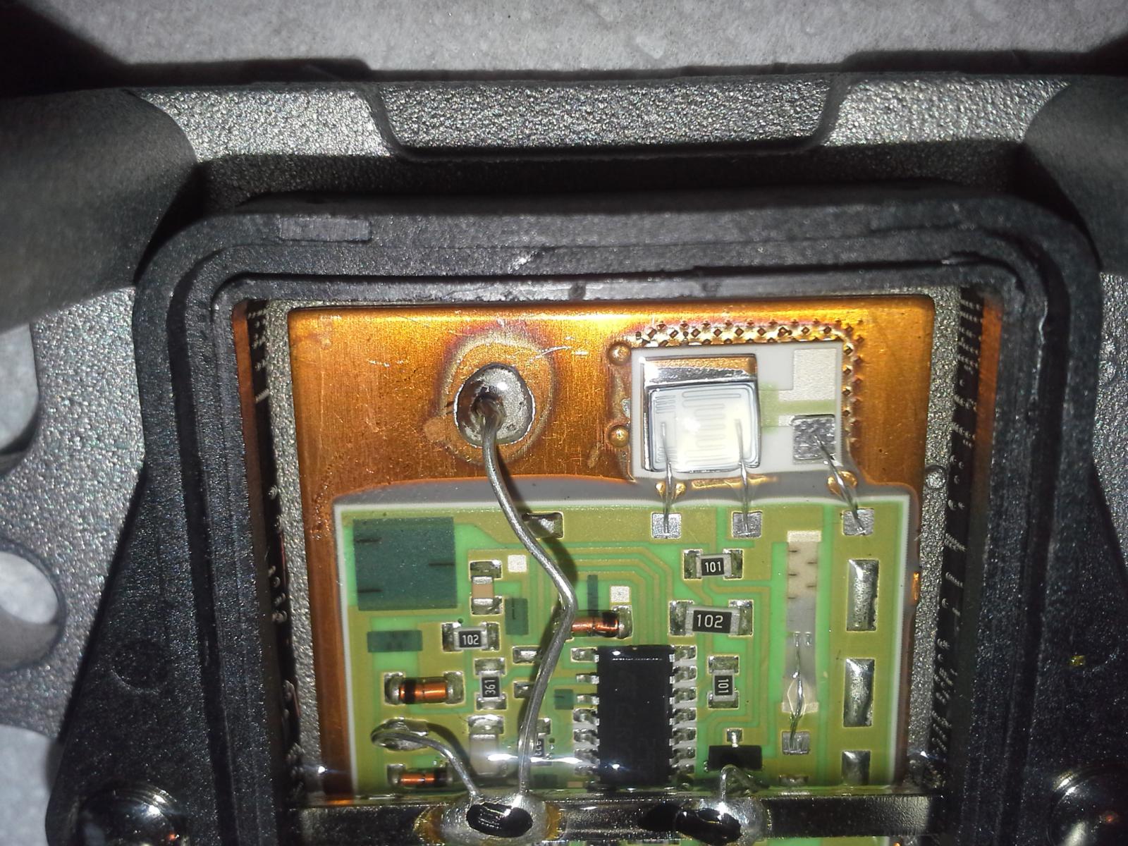

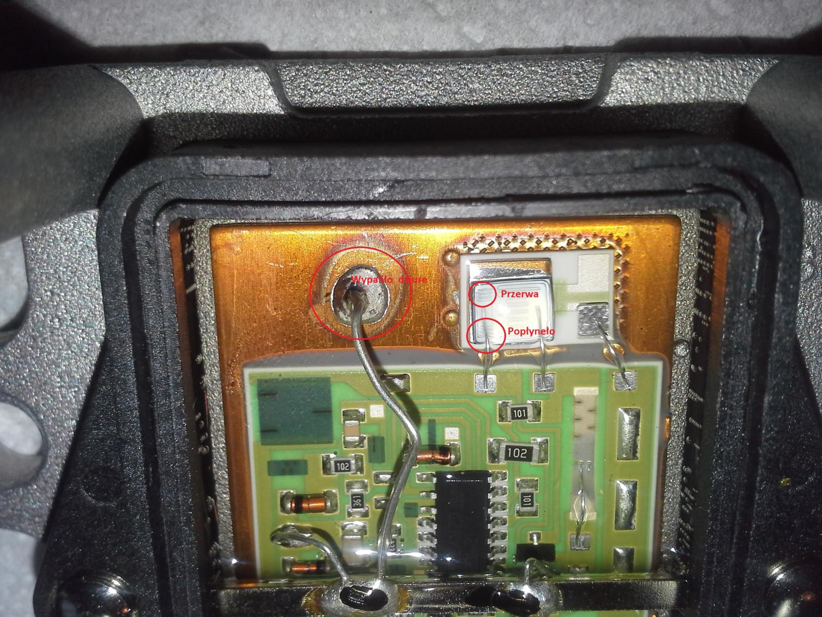

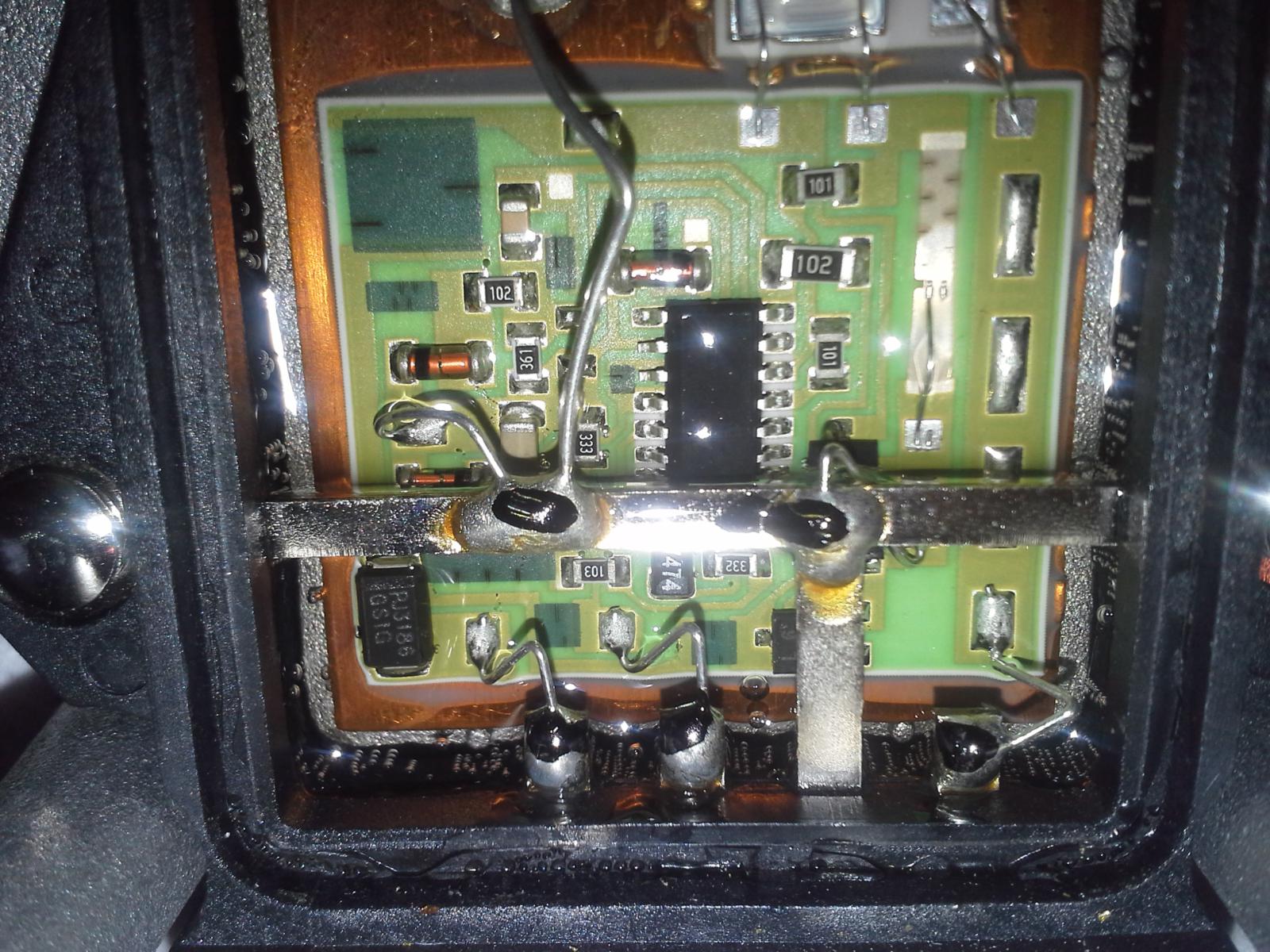

    Samochód to Seat Toledo 1, benzyna, 1998r.Nie było iskry, została podstawiona nowa cewka Beru.Nieopatrznie, na nowej cewce Beru samochód stał na włączonym zapłonie kilka godzin.Usterka główna przez, którą nie było iskry została zlokalizowana i usunięta(nie była to wina starej cewki). Na starej cewce samochód zapalił, potem już na Beru nie. Poniżej moduł zapłonowy Beru.Proszę o info jaki to element się spalił.Dodam, że Beru jest Made in Turkey.
    Seat Toledo 1 1998 - Uszkodzony moduł cewki zapłonowej Beru ZSE 001Seat Toledo 1 1998 - Uszkodzony moduł cewki zapłonowej Beru ZSE 001Seat Toledo 1 1998 - Uszkodzony moduł cewki zapłonowej Beru ZSE 001
    Znalazłem schemat poglądowy(strona 9): http://beru.federalmogul.com/sites/default/files/ti_07_ignition_coils_gb_2013_lowres_0.pdf .Raczej o pełnym schemacie to można tylko pomarzyć?
    Ciekawe czy za ten tranzystor BU806 by się nadał?

    Wygląda to na Darlington
