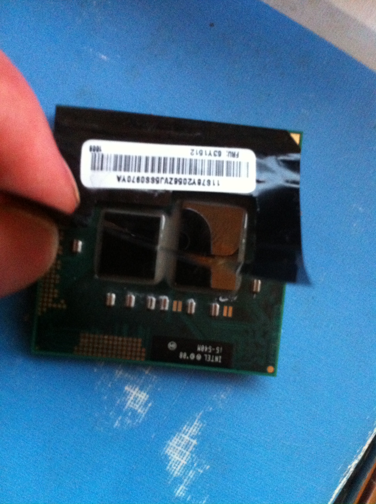

    Czyściłem starą paste z procesora Czy czarna naklejke procesora to termopad czy moge ją usunąć? laptopa Lenovo.
    Czy jest to jakiś termopad czy moge bezpiecznie ją zerwać i złożyc komputer bez niej ?
    Naklejka dość mocno trzymała się klejem procesora, musiałem ją oderwać celem czyszczenia stwardniałej pasty.
    Nakleić z powrotem czy ją usunąć

    Odkleić i do kosza.

    Ma zapobiec ew zwarciom między elementami SMD na procesorze a układem chłodzenia.
    Sugeruję ją zostawić.
    To jest laptop, więc różne cuda mogą się z nim dziać. Producent nie wymyślił sobie tego ot tak...

    Nakleić.

    Klej przestał trzymać, ale radiator delikatnie przycska tą naklejke.
    Nie powinienem używać żadnego kleju by ponownie ją przytwierdzić?

    Naklejka nie może wejść pomiędzy rdzeń a radiator. To tylko "przekładka" izolująca, możesz ją przykleić do procesora lub nie - jak wygodniej.
