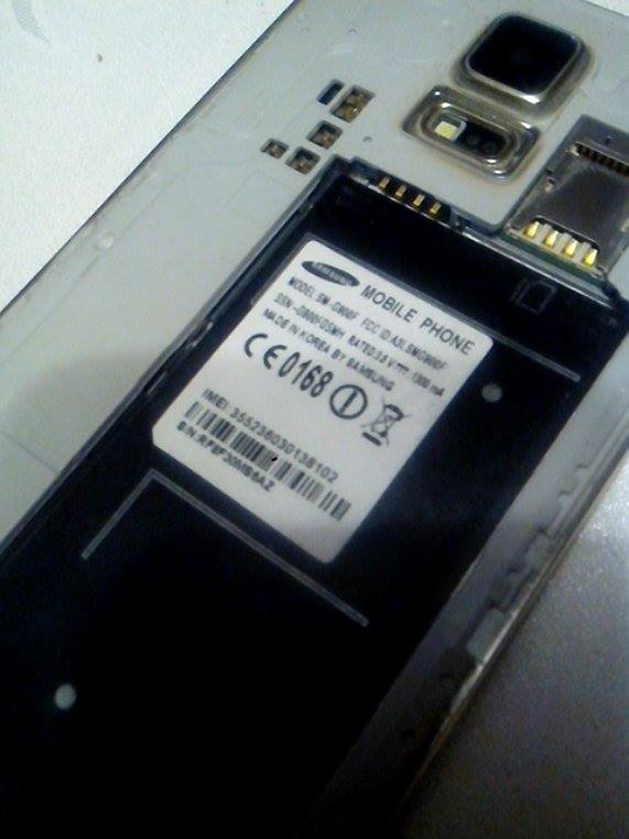

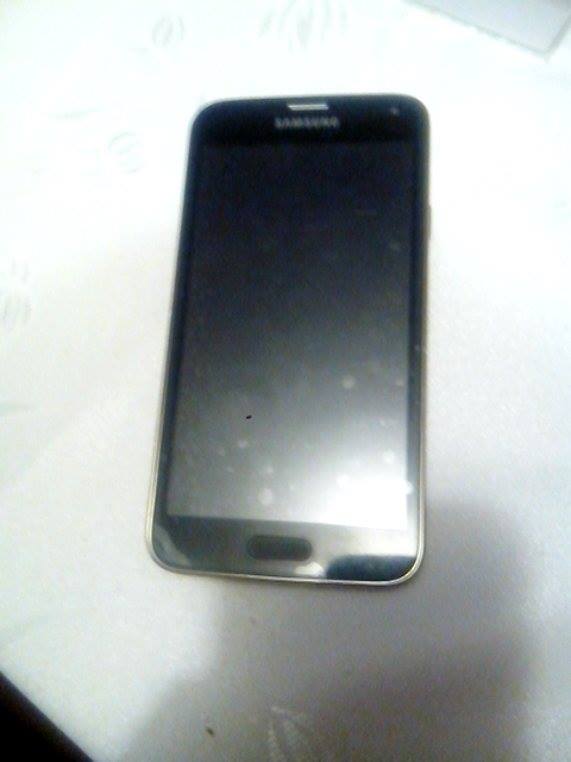

    Witam. Mam okazję zamienić się LG L65 za Galaxy S5 . Dodam że ten koleś jest troszku tępy i chciałbym abyście mi doradzili w kwesti czy to podróbka
    Imei zaczyna się prawidłowo 355 itd
    Przycisk HOME jest dobrze umieszczony
    Ma jedną karte SIM.

    Uruchom telefon, wyświetlacz prawdę CI powie. Prawdziwy s5 ma piekny wyświetlacz, żaden chińczyk nie odda tak mocno barw.
  • #6 15614168
    ElektronicznyMichal
    Przycisk home ma srebrną obwódkę, na tych zdj jej nie widzę.

    Wystarczy podłączyć kabel do USB i sprawdzić, czy sterownik mieli MTK czy Samsung. Etykieta może czasem wprowadzić w błąd, sam miałem kilka sztuk, które wyglądały jak chińczyki. prawdopodobnie refurbishe z Azji, ale płyta oryginał.

    Czy telefon działa bardzo płynnie. Podróbka często powinna się zacinać. Zrób jakieś zdjęcie tym S5. Jeśli niska rozdzielczość albo zdjęcia są rozmazane to będzie oznaczało podróbkę. Wyświetlacz powinien mieć bardzo żywe kolory (jak to bywa w Samsungach). A co z pudełkiem? Widziałeś je? I czy masz możliwość zainstalowania jakiegoś programu na tym S5 typu CPU-Z czy AIDA64. Słyszałem, że wbudowane aplikacje mogą fałszywie pokazywać podzespoły takie jak w oryginale ale to raczej to tylko wbudowane, więc jakbyś zainstalował którą z tych co Ci podałem to byś się upewnił. Jeśli nic nie wskazuje, że to podróbka to według mnie spokojnie możesz się wymienić.

    Wg mnie nie opłaca się. Być może udałoby się znaleźć kogoś tępego kto to weźmie myśląc, że to oryginał ale ja bym nie próbował. Z resztą sądząc po twoich zdjęciach stan tego telefonu jest słaby.
  • #16 15618239
    boneksl
    Panowie spójrzcie tylko na matrycę... Amoled to na 10000% to nie jest:)
