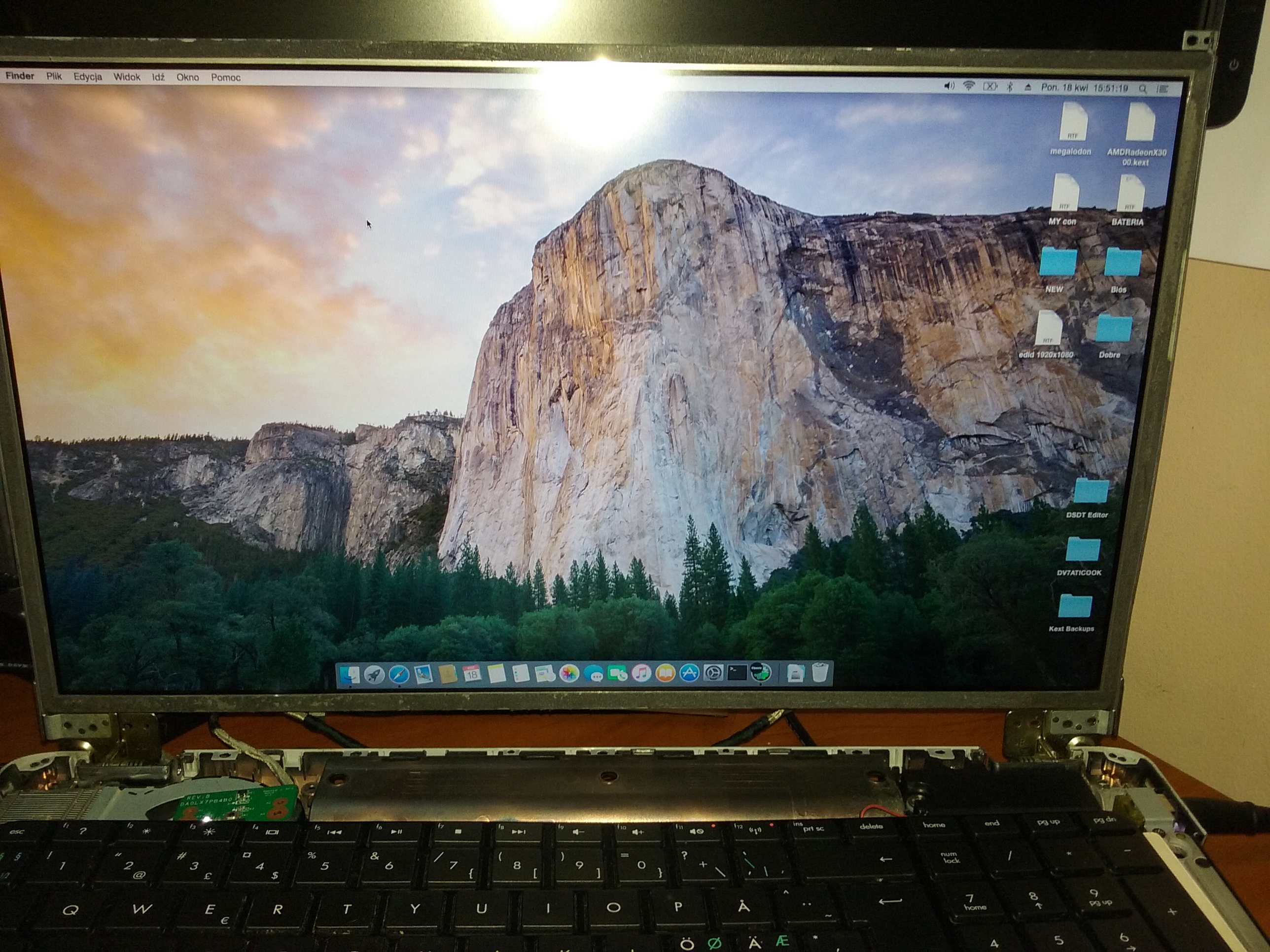

    A oto wisienka na torcie: uruchamiam system Yosemite z podpiętym zew. monitorem i nową matrycą. Na monitorze zewnętrznym obraz jest normalnie a na matrycy widać ekran logowania ale matryca jest niepodświetlona.
    Wpisuję hasło i następnie usypiam laptopa - po wybudzeniu matryca pięknie świeci i wyświetla obraz w rozdzielczości FHD.
    Bardzo proszę kolegów o pomoc w uruchomieniu tej matrycy ponieważ bardo dziwne wydaje mi się to, że pod windows nie widać jej wcale a pod systemem OSX matryca dzięki trikowi ze sleep działa.

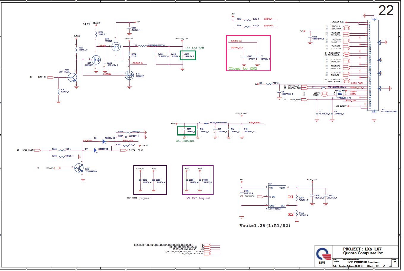

    Poniżej zdjęcie oraz fragment ze złaczem LVDS na płycie głównej.
    HP DV7 4000 SERIES - wymiana matrycy 1600x900 na Full HD.

    Na innej taśmie z laptopa tej samej serii udało się uzyskać takie coś:
    A to oba datasheety:

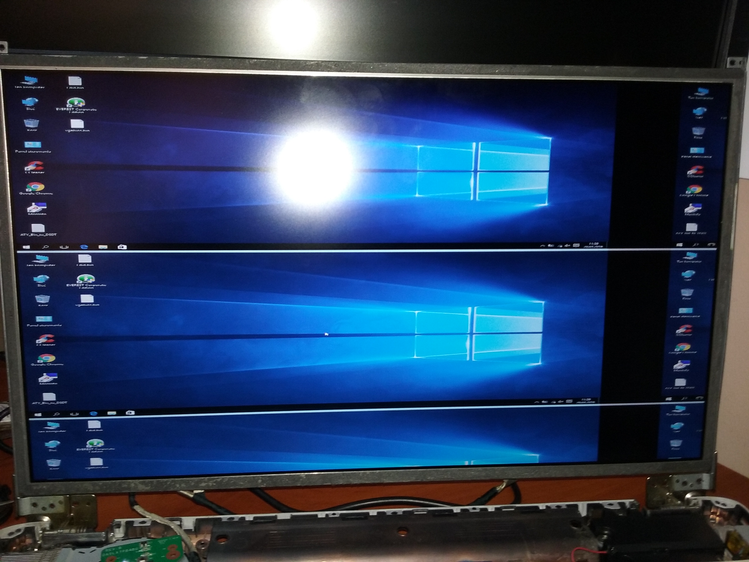

  • #9 15651100
    Koval78
    Witam. Sukces Panowie. Zamówiłem w sklepie najprostszą pamięć Atmela 24C02. Zaprogramowalem wsadem oryginalnym dla B173HW01 v.5. ale matryca świeciła tylko na biało. Oczywiscie z miejsca sprawdzilem bezpiecznik F1 - brak przejscia wiec z rozbitego dawcy wylutowalem bezpiecznik F1. To był strzał w 10 matryca ożyła. Obraz podzielony na 3 części. Z ciekawości uruchomilem instalację Windows na innym dysku i tu obraz Ok. Z racji tego że i tak szykowalem się do przeinstalowania systemu jest ku temu okazja. Pewnie wykasowanie z rejestru informacji Edid też by dało rade ale nie sprawdziłem tego. Dodatkowo eeprom można programować przez przerobioną taśmę LVDS (inne eepromy się opierały). Dziękuję wszystkim a zwłaszcza koledze PitD za pomoc . Podsumowując w HP serii 4000 spokojnie można wymieniać matrycę na FHD.
