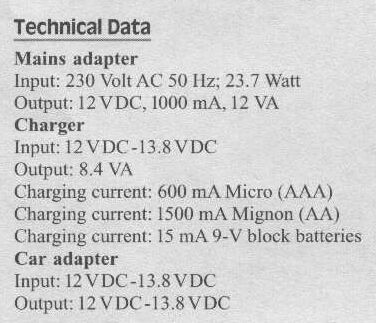

    Ja z kolei mam ładowarkę, która ładuje AAA - 600mA, AA - 1500mA i jeszcze akumulatorki 9V pradem 15mA. Jest to ładowarka o nazwie AD104.
    AA 1,5A , chyba 1500mAh
