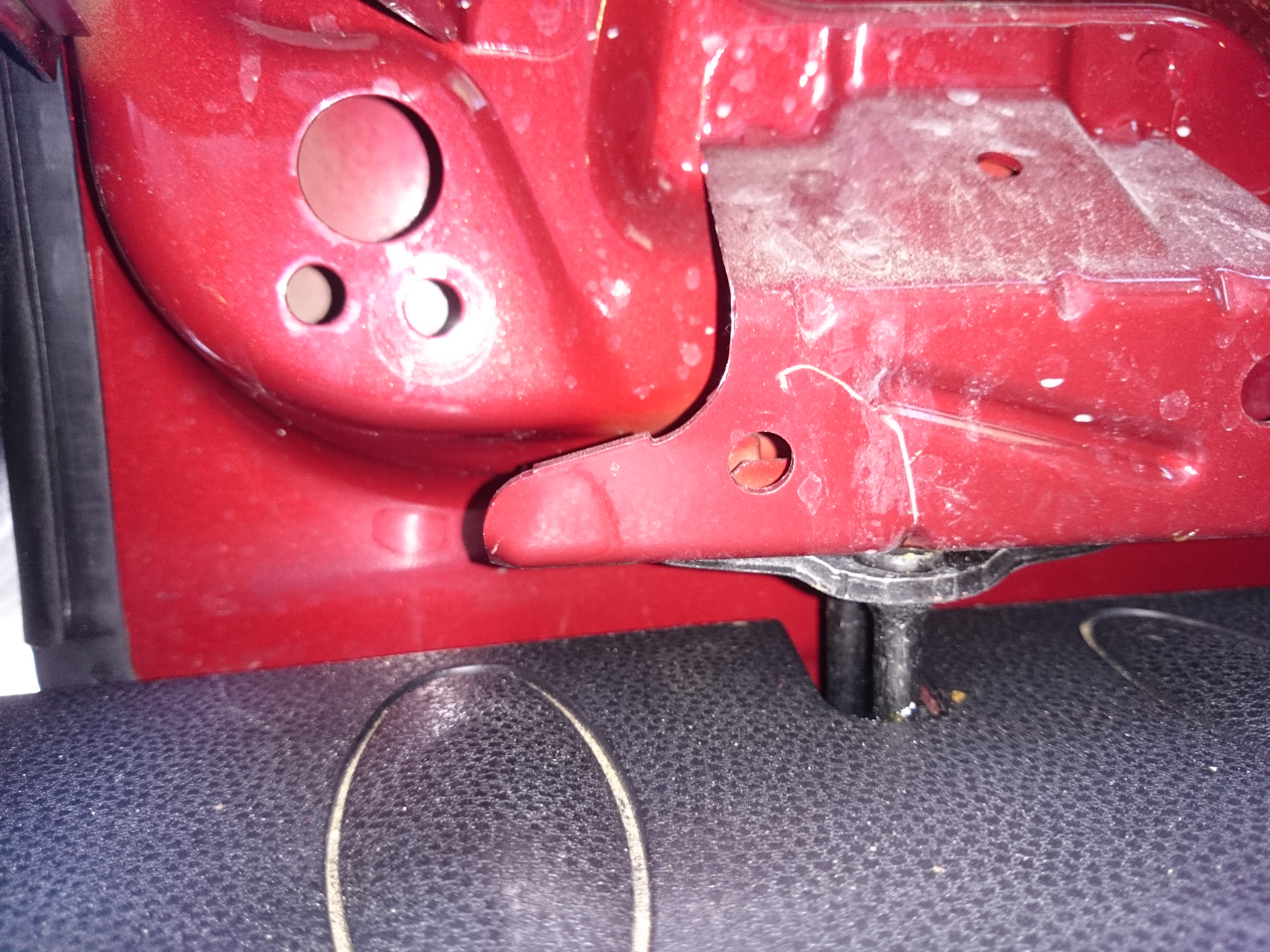

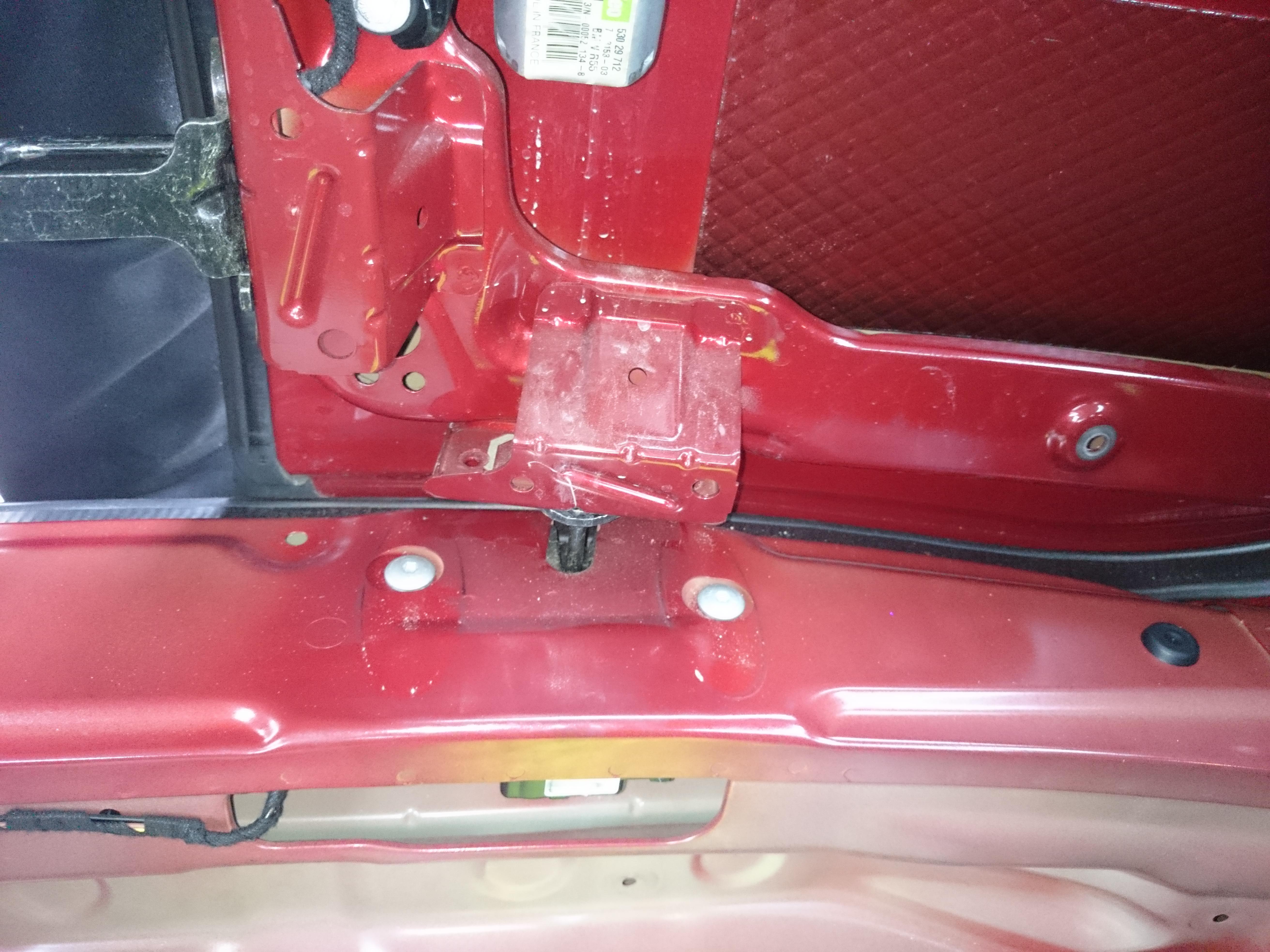

    Jak w tytule, lewe drzwi bagażnika bez ostrzeżenia przestały współpracować i nie można ich otworzyć. Po naciśnięciu klamki, słychać ciche kliknięcie zamka, ale nie otwiera. Pytanie, czy jest jakiś mechaniczny sposób otwarcia tych drzwi (jak wlewu paliwa na linkę), czy z komputera istnieje taka możliwość?
    Wszystko działało dobrze, po zakupach załadowałem je do bagażnika i po przyjeździe do domu już nie dało się otworzyć. Nie wiem, może coś wpadło do zamka i zablokowało go.
    Proszę o pomoc.
    Waldek

  • #6 15620151
    złowrogi_boncur
    Jeśli to na drugim zdjęciu to jest zamek (nie widze dokładnie) to na brązowy kabel podaj masę i przez bezpiecznik lub żarówkę podaj plus na żółty kabel, jeśli usterka jest po stronie elektrycznej np. uszkodzona wiązka do tych drzwi to podając prąd otworzysz drzwi i będzie można zająć się usterką.

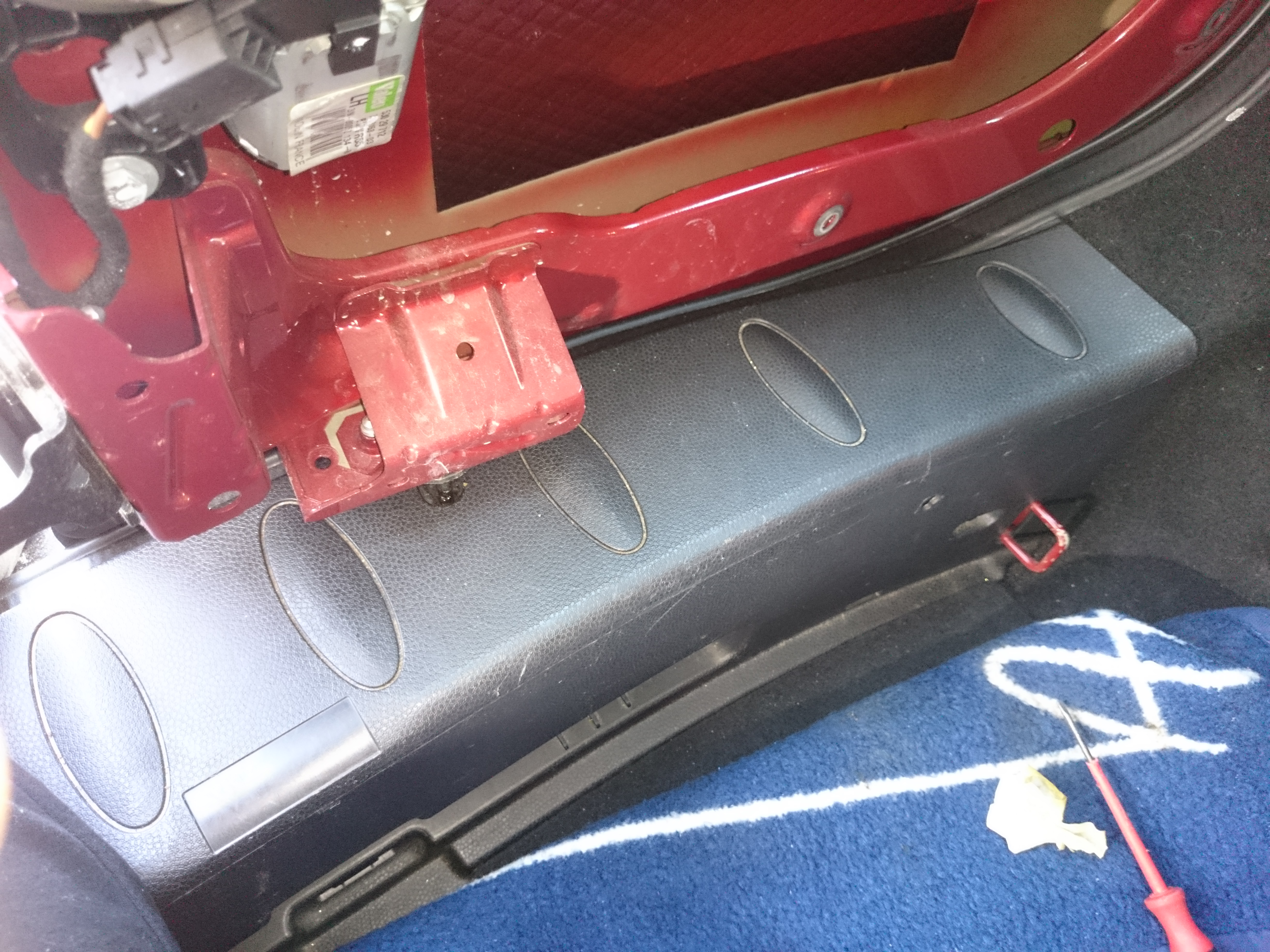

    Waldek_j
    Wczoraj rozbierałem plastiki i nie miałem przy sobie miernika, a to miałem w planach na dziś, pomierzyć napięcia, ale nie miałem czasu. Jutro w pierwszej kolejności pomierzę napięcia i w razie braku go spróbuje je podać. Wcześniej jednak przedmucham zamek sprężonym powietrzem, może coś tam wpadło. Jutro opisze co zrobiłem i jaki efekt.

  • #8 15623797
    Waldek_j
    Przedmuchałem zamek sprężonym powietrzem i bez zmian. Po odpięciu pinu z zamka i naciśnięciu na klamkę, nie pojawia się napięcie. Brak napięcia może być zależne od sterownika, nie wyczuwa oporności na końcówce i nie podaje napięcia. Niestety nie mam schematu i to są tylko domysły. Jutro jak pogoda dopisze, przygotuję sobie zestaw do sprawdzenia napięcia z podpiętym pinem. Co do podawania obcego napięcia na zamek z podpiętymi kablami od sterownika, to raczej NIE! Ciekawe co tym steruje!
    Sprawdziłem też wszystkie bezpieczniki, są OK. Tyle mi się dzisiaj udało ustalić. Niestety, robię to pod chmurką, która dziś się rozpadała i nic więcej nie da się zrobić.
    A więc, podałem napięcie bezpośrednio z akumulatora przez bezpiecznik na zamek przy odpiętym złączu, na żółty- plus. Nic się nie dzieje.
    Jedno mnie tylko zastanawia, jak jest normalnie podpięty do instalacji po naciśnięciu klamki, słychać ciche kliknięcie, natomiast przy podaniu napięcia z aku, nic nie słychać ?

  • #10 15670461
    Waldek_j
    Witam ponownie.
    Dzięki wszystkim za pomoc.
    Zamek kupiony używany, wymieniony i działa.
    A pro po wycinania, nie ma takiej potrzeby bo jest możliwość otwarcia zamka mechanicznie. Oczywiście jak jest założona osłona progu bagażnika nie ma możliwości dostać się do tej zapadki. Producent nie wykonał otworu. Jedynie można wyrwać osłonę albo wywiercić otwór i celować w zapadkę.
