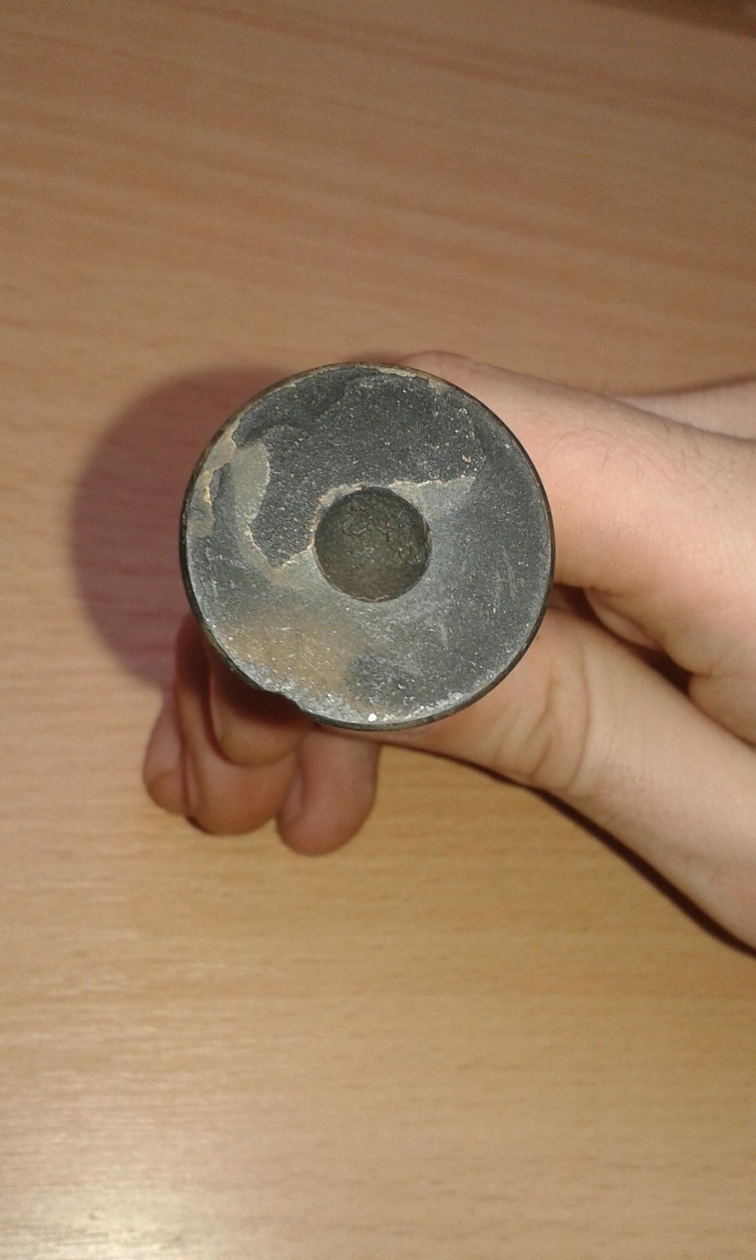

    Witam. Mówiąc szczerze - dostałem na studiach zadanie zidentyfikowania minimalnie dwóch rodzajów uszkodzeń na danym elemencie silnika. Dostałem zawór taki jak na zdjęciach poniżej. W związku z tym że średnio się na tym znam proszę Was o pomoc w tym zadaniu. Chodzi generalnie o rodzaj uszkodzenia i jego przyczynę.

    Spalanie detonacyjne, spowodowane albo zbyt ubogą mieszanką, albo zbyt wczesnym KWZ. Ew. i jednym i drugim.

    Na drugim zdjęciu masz widoczne uszkodzenie mechaniczne powodujące nieszczelność zaworu, dodam że takie uszkodzenie niszczy gniazdo zaworowe i konieczna jest wymiana obu elementów.
    Typowy efekt zmęczeniowy.

    No i pięknie dziękuję :) Czyli dla jasności - pierwsze zdjęcie - Spalanie detonacyjne, a drugie - wypalona przylgnia zaworu, tak?

    Dokładnie tak

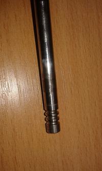

    Wypalona przylgnia zaworu moim zdaniem spowodowana brakiem luzu zaworowego. Masz opisać dwa uszkodzenia. Dorzuć zdjęcie trzonka zaworu.

    Być może to z FSO/Polonez, tego nie wiem. W szufladzie było kilka części od "Malucha" więc pomyślałem, że ten zawór również jest od niego ;) Przepraszam za słabą jakość zdjęć ale może coś zobaczysz ;) z tego co pamiętam był lekko 'przypalony', tzn. widać było takie niebieskawe przebarwienie.
