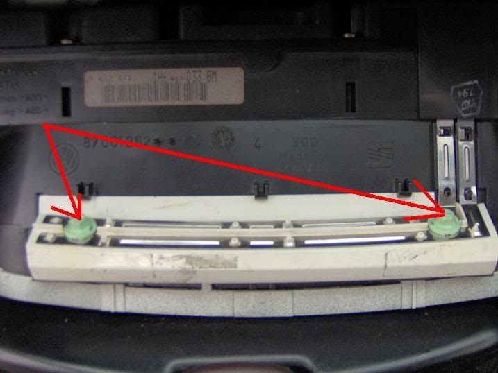

    Golf III CL '92 1.4 ABD - Nietypowa usterka licznika
    Zdjęcie poglądowe z innego forum.
    Konkretnie chodzi o tą metalową listwę. Przy wejściu do licznika (po prawej stronie) jest strasznie zardzewiała i zaśniedziała. Jej końcówki wchodzą do scalaka. Przeczyszczę. Myślisz że to mogłoby pomóc ?
  • #8 15616947
    piotrek22101
    Jak zaśniedziałe to napewno. Jak masz lutownicę to popraw punkty lutownicze przy okazji.
  • #9 15616951
    Prevent
    Poziom 6  
    OK, a gdzie mam szukać punktów lutowniczych, bo rozbierałem już raz licznik, więc gdzie to konkretnie jest to zobaczę.
