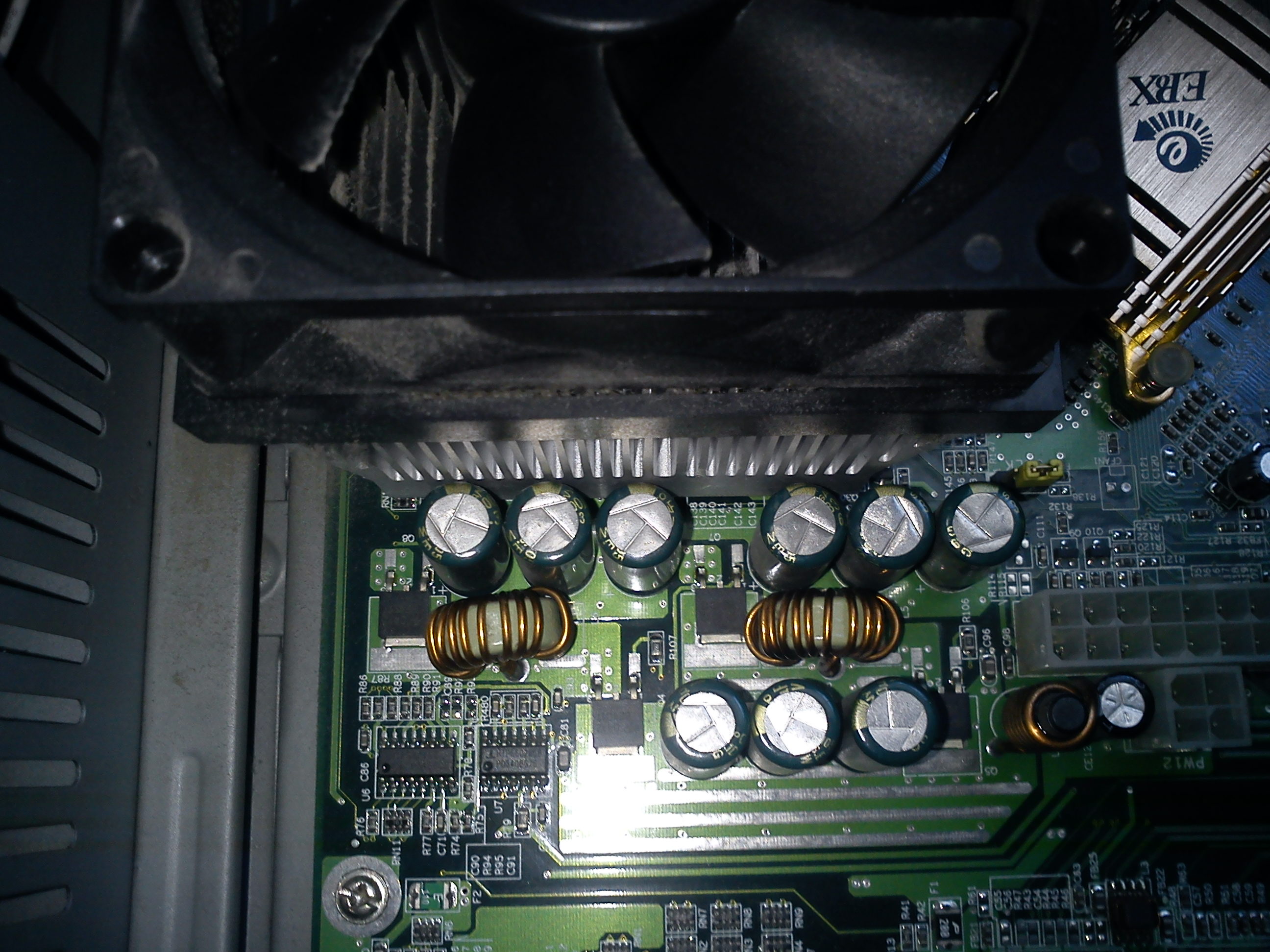

#1 15617655 20 Kwi 2016 17:13 Gegos xD Gegos xD Poziom 5 #1 15617655 20 Kwi 2016 17:13 Witam chciałbym zdjąć chłodzenie procesora i wymienic pastę tylko nie wiem jak go ściągnać. Obrazki : djęć :

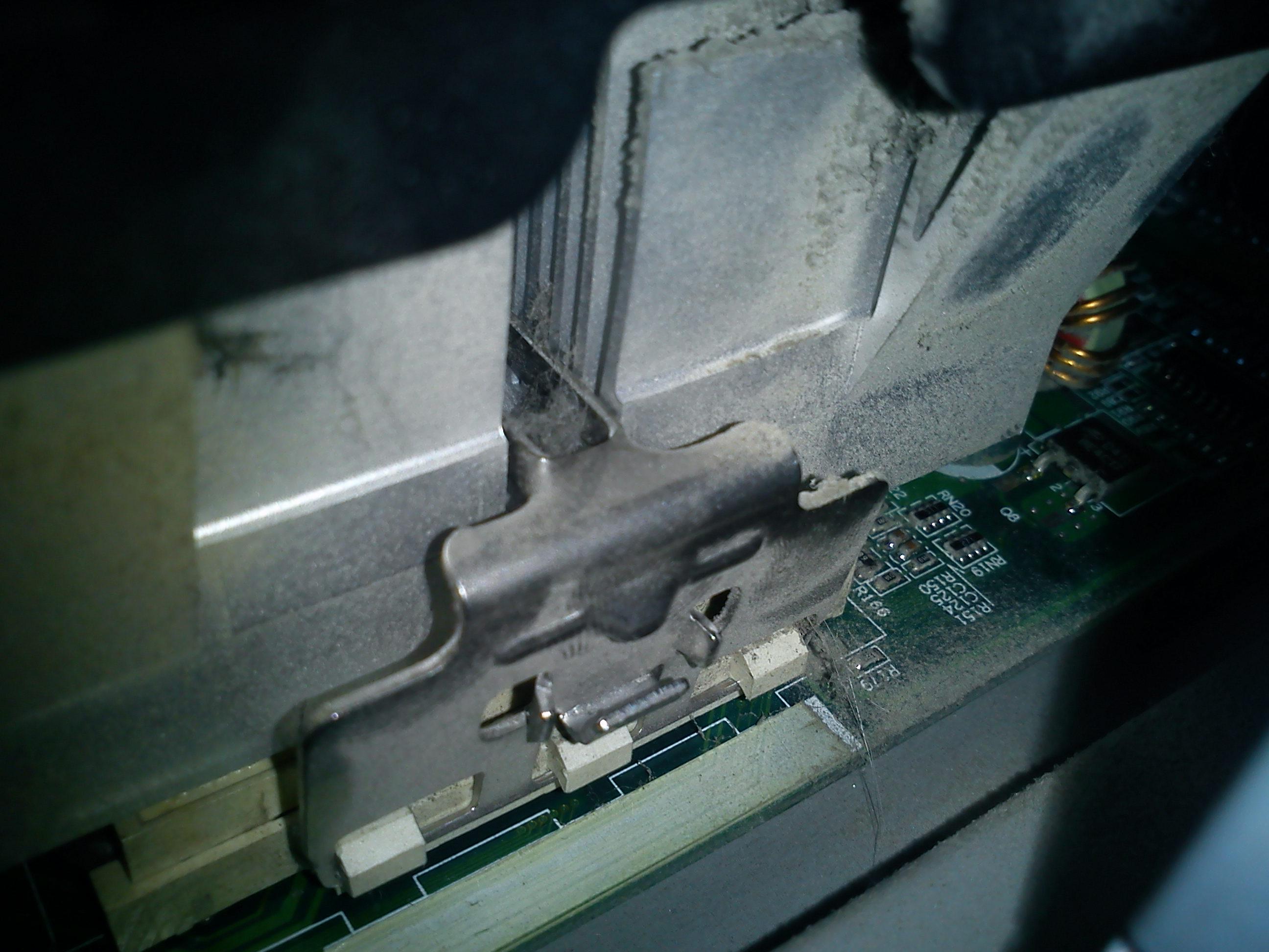

#2 15617969 20 Kwi 2016 19:08 badyl00 badyl00 Poziom 30 Pomocny post? (0) #2 15617969 20 Kwi 2016 19:08 Włóż płaski śrubokręt odpowiedniej wielkości w wycięcie na drugim zdjęciu. Następnie naciśnij do dołu i odchyl na zewnątrz aby blacha zeskoczyła z plastikowych zębów. P.S. Może lepiej zmienić komputer niż pchać pastę w taki zabytek? Promuję tematy: 25.02.2018 Ekspres NIVONA 830 - uszkodzony wyświetlacz, nie widać napisów

#6 15618104 20 Kwi 2016 19:54 Gegos xD Gegos xD Poziom 5 Autor tematu Pomocny post? (+1) #6 15618104 20 Kwi 2016 19:54 Jak zgaduje później żeby to założyć trzeba wpiąć w te zaczepy XD
Pomocny post #7 15618111 20 Kwi 2016 19:56 badyl00 badyl00 Poziom 30 Pomocny post? (+3) Pomocny post #7 15618111 20 Kwi 2016 19:56 Dokładnie. Najpierw z jednej strony zaczepiasz, później z drugiej śrubokrętem w dół i do środka aby trafiło w zaczepy. Promuję tematy: 25.02.2018 Ekspres NIVONA 830 - uszkodzony wyświetlacz, nie widać napisów
#8 15618499 20 Kwi 2016 21:45 Gegos xD Gegos xD Poziom 5 Autor tematu Pomocny post? (0) #8 15618499 20 Kwi 2016 21:45 Temat do zamknięcia ponieważ posłuchałem badyl00 i tak jak on pisał zrobiłem i chłodzenie zdjęło się bez problemu Dzięki badyl00
