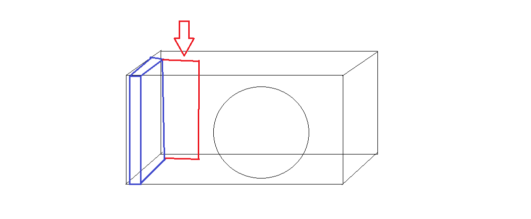

    Witam proszę o pomoc w zaprojektowaniu skrzyni pod głośnik Boss audio iq-c12. Próbowałem pobawić się w WinlSD ale wyskakiwały mi jakieś błędne informacje i nie mogłem tego ogarnąć. W załączniku parametry głośnika. Pozdrawiam ;) Głośnik spięty w 2 Ohmy.
    1. Głośnik: Boss audio iq-c12
    2. Parametry głośnika: w załączniku
    3. Rodzaj słuchanej muzyki: rap, wolne czarne rytmy ;)
    4. Grubość materiału z jakiego będzie wykonana skrzynia: płyta 2 cm
    5. Wymiary bagażnika: passat b5 fl sedan
    6. Bass reflex: najchętniej prostokątna szczelina
    6. Model auta: Passat b5 fl sedan.
    Ps. Znalazłem manuall producenta, ktoś wytłumaczy jak to zrobić? Bo kompletnie nic z tego nie rozumiem. Jaką objętość powinna mieć skrzynia oraz wymiary szczelinowego portu bass reflex. Proszę o pomoc.

    Według podanej instrukcji objętość wewnętrzna skrzyni ported ma wynosić 42 litry. Port o średnicy 10 cm i długości 30,5 cm.

    kowalmilosz12
