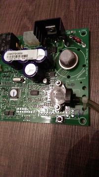

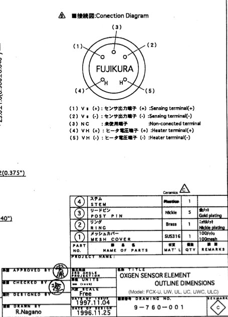

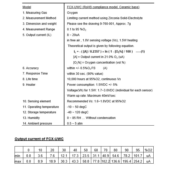

    Witam, mam problem z sensorem tlenu wyłącza się koncentrator tlenu po 30s najprawdopodobniej uszkodzony sensor tlenu znalazłem opis sensora ale nie mam pojęcia co oznacza skrót uA aby za symulować na płytce działanie sensora w załączniku szczegółowa instrukcja poniżej najważniejsze dane może ktos spotkał sie z takim opisem.
    Oxygen sensor UWC - jak zasymulować działanie sensora Oxygen sensor UWC - jak zasymulować działanie sensora
    Jeżeli ktoś ma pomysł jak to obejść to proszę o odpowiedz z góry dzięki.

    sigwa18
    Wygląda to na mikro Ampery 1A=1 000 000µA.

    TvWidget
    4-5 to grzałka
    1-2 to wyjście sensora
    Odlutuj 1 lub 2 i podłącz w to miejsce mikroamperomierz. W dokumentacji jest tabelka z wartościami prądu jaki powinien płynąć.
  • #5 15619869
    sigwa18
    Ewentualnie zmierzyć napięcie jakie jest podawane i dobierz potencjometr o wartościach takich by prąd był w pożądanym zakresie.

    Koledzy ma ktoś pomysł co między tymi stylami zamontować aby maszyna zaczęła działać? Bardzo proszę o pomoc
  • #8 15621790
    TvWidget
    Zmierz napięcie na wyprowadzeniach 1-2 względem masy. Być może uszkodzona jest pozostała część układu i czujnik nie jest zasilany.
  • #9 15791197
    paweelm
    Witam kondensator okazał się uszkodzony dzięki za pomoc
