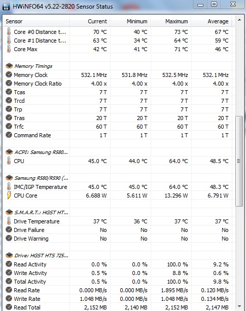

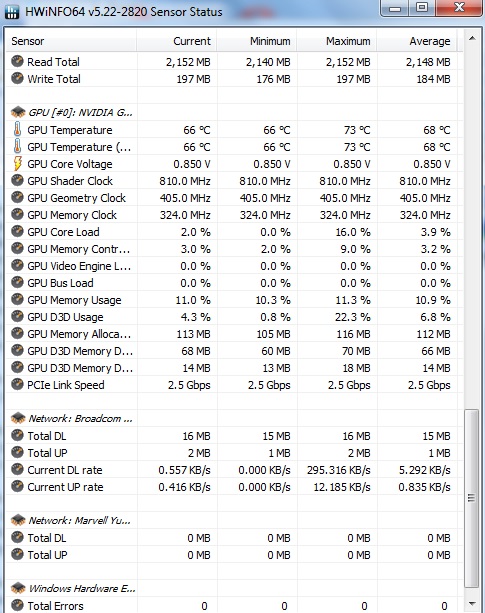

  • #8 15620832
    RADU23
    Moderator - Komputery Serwis
    fabregas04 napisał:
    Nałożyłem jeszcze raz i jest troche lepiej, przy odpalonej grze (hearthstone) dochodzi max do 68 stopni, jednak przy tescie w geeks3D furmark w ciagu 2 sekund skacze z 40 stopni do 70. Dalej bałem się czekać.
    Uruchom HWiNFO i pozostaw go w tle. Uruchom grę, pograj 10 minut, wyłącz i zamieść screena z HWiNFO z zakładki "sensor"
    http://www.hwinfo.com/download.php
