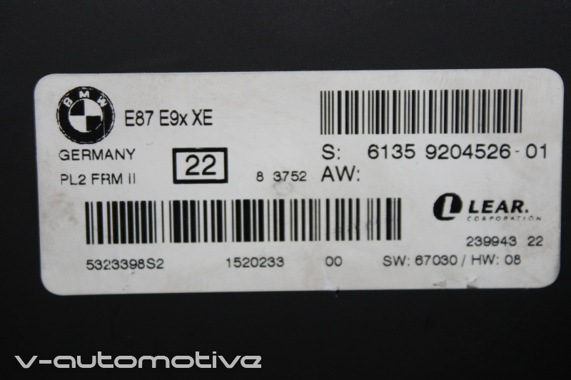

BMW E92 - Czy ten moduł odpowiada za regulację elektrycznych lusterek?
adam_sil 21 Kwi 2016 23:24 4566 4
  • #1 15621063
    adam_sil
    Czy ten moduł w tym modelu odpowiada za regulację elektrycznych lusterek ?
    Pozdrawiam i dzięki z góry za odp.
  • #2 15622210
    adam_sil
    Mam jeszcze dwa pytania w związku z tymi lusterkami:
    1. Czy może zaistnieć taka sytuacja, że interfejs diagnostyczny nie pokazuje żadnych błędów związanych z niedziałającymi lusterkami ?
    2. Po sprawdzeniu błędów dwoma interfejsami mam ten sam błąd w obu przypadkach - A559
    interfejs Delphi opisuje go jako: Przekaźnik zasilania MPM, nieciągły, natomiast w CDIF/2 napisane jest: zasilanie przekaźnika MPM (moduł zasilania mikroukładów). Czy usterka ta może mieć wpływ na niedziałające lusterka ?
  • #3 15628020
    karollo10
    A sprawdzałeś może czy przewodu w przelotce nie są uszkodzone ? moze być to przyczyną.
  • #4 15628233
    adam_sil
    Sprawdzałem już dwa razy, kable w porządku.
  • #5 15633661
    karollo10
    Przyczyna może tkwić w silniczkach ( o ile nie były na krótko sprawdzane czy są sprawne) bądź w sterowniku. Taka jest moja opinia.
