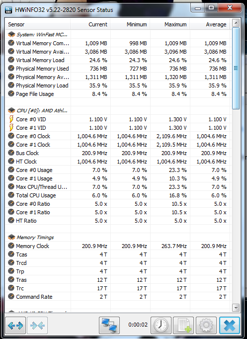

    Witam. Problem polega na tym, że wentylator na cpu wykonuje 3040 ob obojętnie od wykorzstania cpu. Nawet nic nie robiac osiąga temp. 70-98 stopni. Co może być nie tak? Pasta nowa dziś kupiona i nałożona. Socket am2. Dodam, że raz wentylator wkrecil się na 3145 ob. Radiator jest gorący także ciepło przewodzi. Może wentylator nie nadąża chłodzić?
    Zamieść screena z HWiNFO z zakładki "sensor" w idle, jak i w stresie

    3050 to jednak max obroty tego wentylatora po przeczytaniu w hwinfo. Ok, ale jeśli chodzi na prawie max obrotach, to czemu tak chłodzi słabo? Z internetu mogę korzystać, bo osiąga 25/40 Stopni. Natomiast jak włączę jakąś grę, to skacze do 75/96 stopni i nadal rośnie. Po złapaniu podczas gry radiatora jest gorący. Dodatkowo obroty o jakieś 15 ob/min maleją gdy osiąga on 80 stopni.
