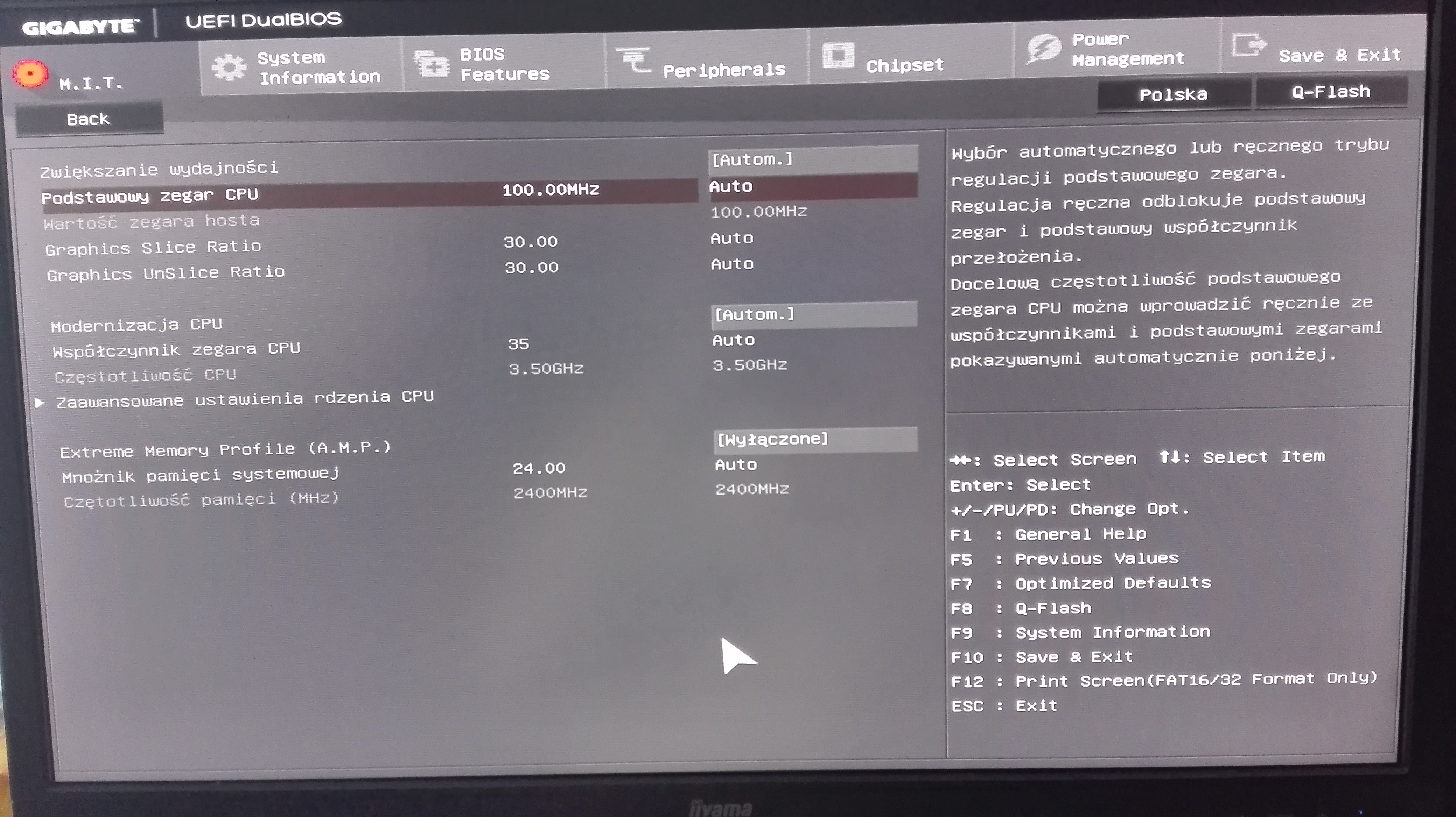

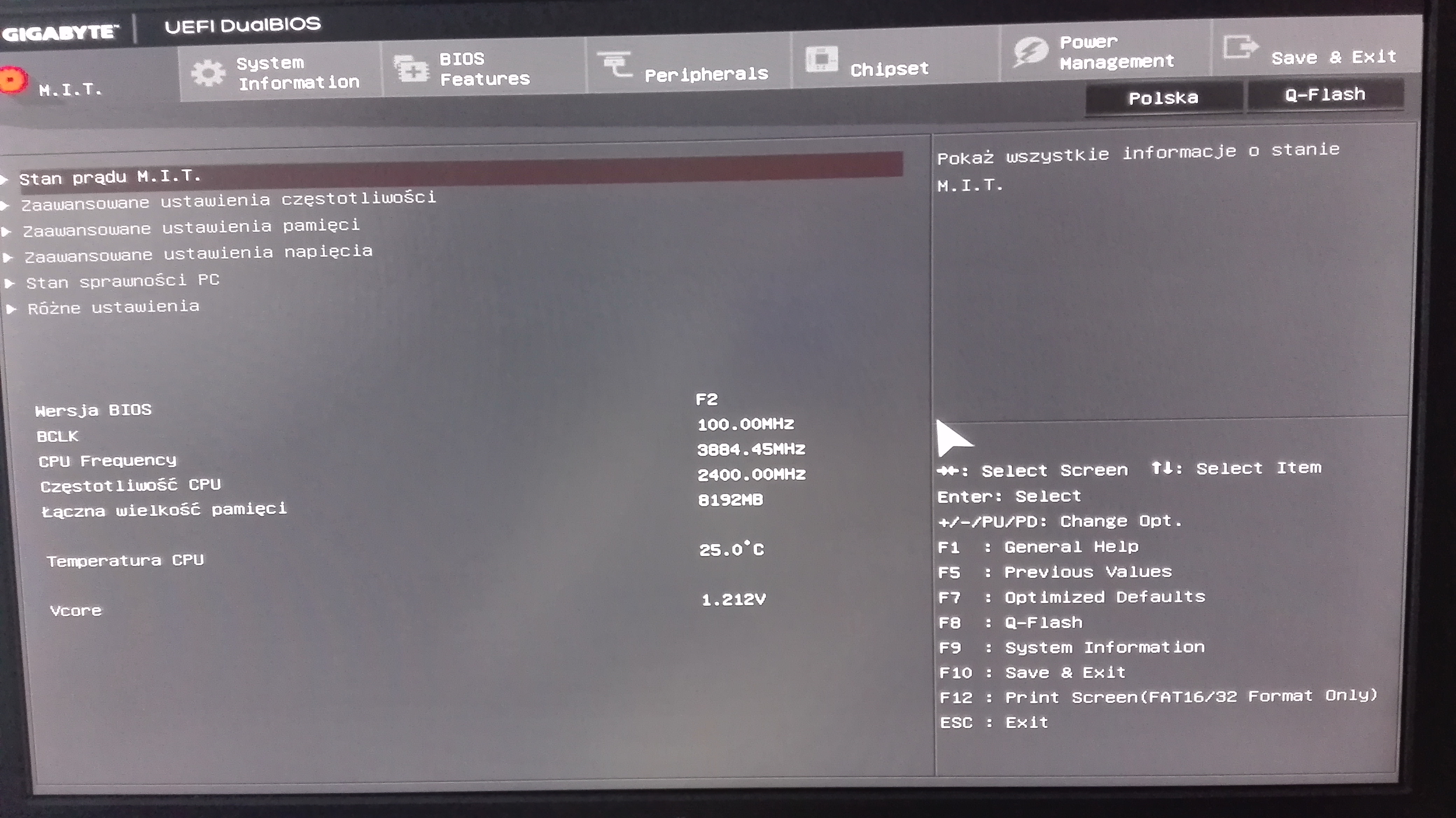

    Witam mam problem z podkręcaniem procesora i5 6600k
    Na płycie gigabite Ga-Z170-DH3 Jak i co krok po kroku
    proszę wyjaśnić .Próbowałem już zmieniać taktowania i max co uzyskałem to 4.3 gh bo wtedy zaliczało mi cinebencha wyżej już nie . Też nie wiem czemu jak robiłem te testy to co wynik to malał czy znaczy to że się psuje czy co ? :cry: .Pare zdjęć sie chyba przyda

    Współczynnikiem zegara CPU kręć czyli mnożnikiem, ja dojechałem do 4.5 ale jeszcze napięcia nie ruszałem czyli 1.2V nie przekraczałem.
    Ja mam taki sam sprzęt niecały tydzień i też ogarniam UEFI :)

    Tylko do testu SuperPi podkręciłem(dojechałem) i na razie dam się spokój i tak procesor przy mojej karcie graficznej się nudzi :)
    Tam się nie wpisuje tylko zmienia się mnożnik klawiszem plus lub minus na klawiaturze.

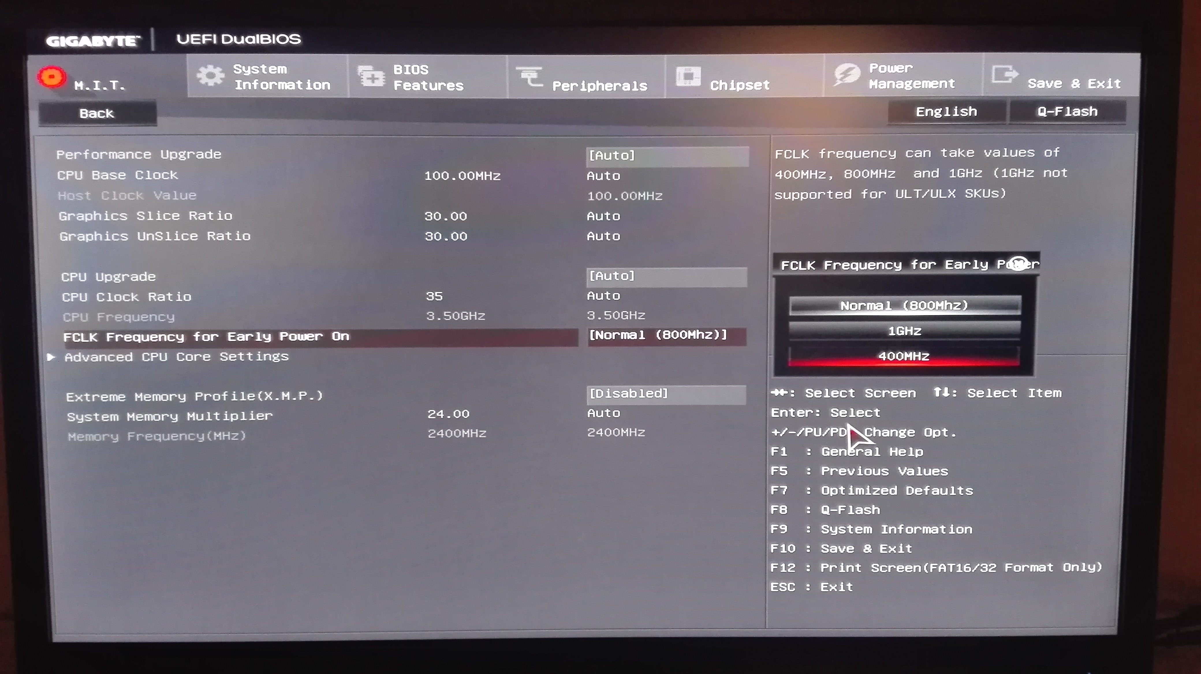

    Aaaa w ten sposób . Właśnie zawał przeszedłem bo wpisałem tam 45 czyli 4.5 gh. I komp się nie chciał włączyć z 8 restartow poszło i sie ogarnął -ustanowienia domyślne :/
    Gdzieś coś przeczytałem że lepiej jak bios aktualizuje na f5

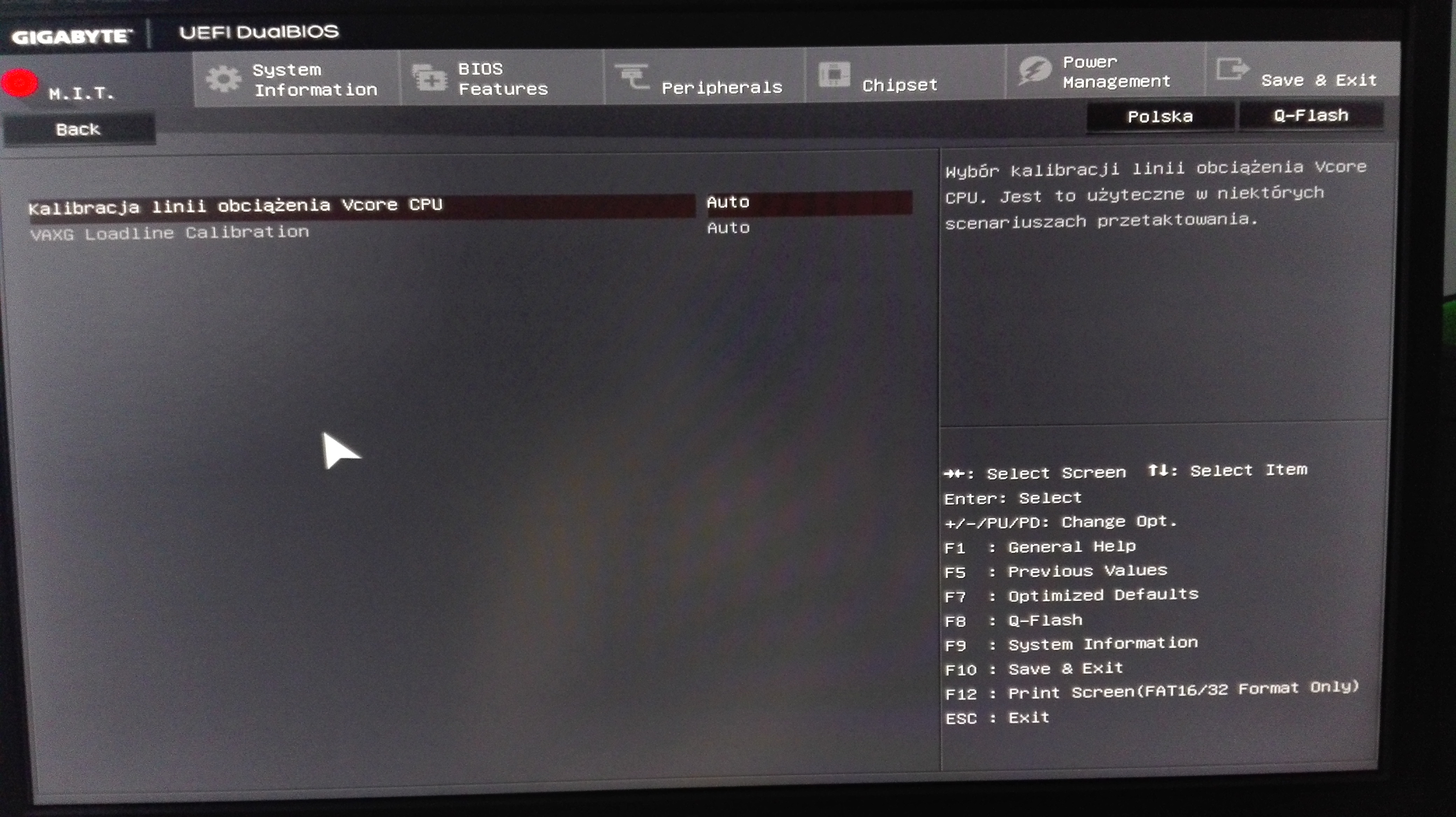

    Zrobiłem to im dodatkowa opcja doszła.... co to ?

    Przełącz na język Polski bios, się nie przejmuj "zwiechą" co najwyżej odłączysz od sieci i wyjmiesz bateryjkę i bios się zresetuje.
    A umnie niema tej opcji co pokazałeś niewiem co to.

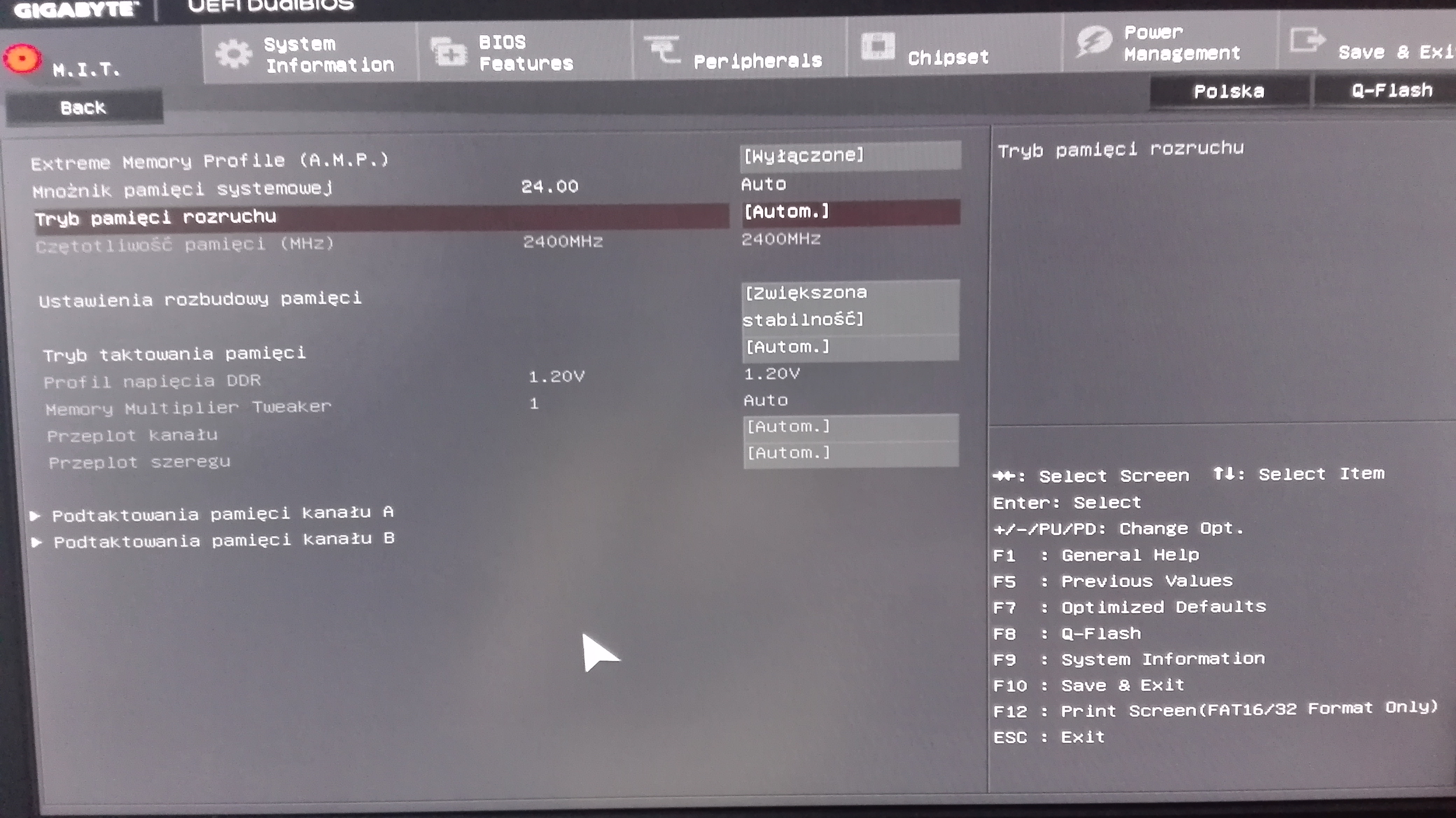

    Zmieniłem tam napięcie nie pamiętam na 1.3 czy coś tak gdzieś przeczytałem i tylko sie temp. Zwiększyła wiec chyba z tym ramem coś nie gra w biosie tam mam opcję auto i profil 1 on jest na auto ale nie wiem o co z tym chodzi ... a jak ty masz tam poustawiane ... bo już czuję że mnie to przerasta :(

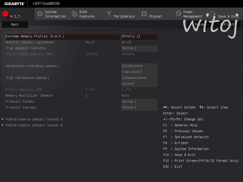

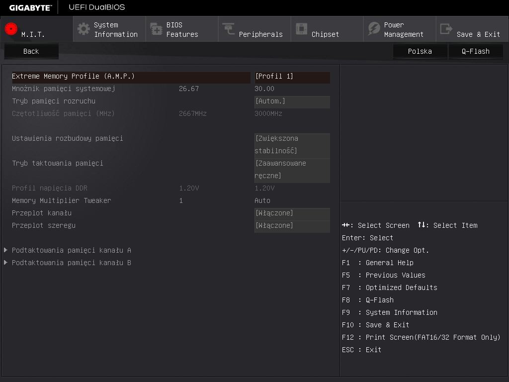

    Podkręcanie Intel i5 6600k na płycie Gigabyte GA-Z170-DH3 - szczegółowe kroki
    Jam mam tak ustawione ale to jest jedna pamięć 8GB 2666MHz lekko podkręcona i timingi zmniejszone.
    Zobacz mój obrazek w Rankingu SuperPi.
  • #14 15637165
    witoj
    Poziom 30  
    Ustawiasz mnożnikiem tak jak procesor ja mam 2666MHz Ty będziesz miał w tym miejscu 2400MHz i zmieniasz do momentu aż komputer się nie uruchomi wtedy cofasz się do działającego ustawienia. Po prawej stronie widać zmiany jakie dokonujesz w tym miejscu umnie jest 3000MHz.
    Chcesz więcej to podnosisz napięcie ale nie przekraczaj 1.35V

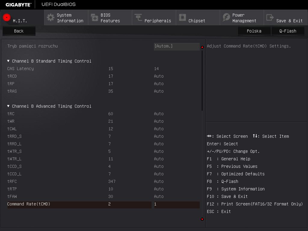

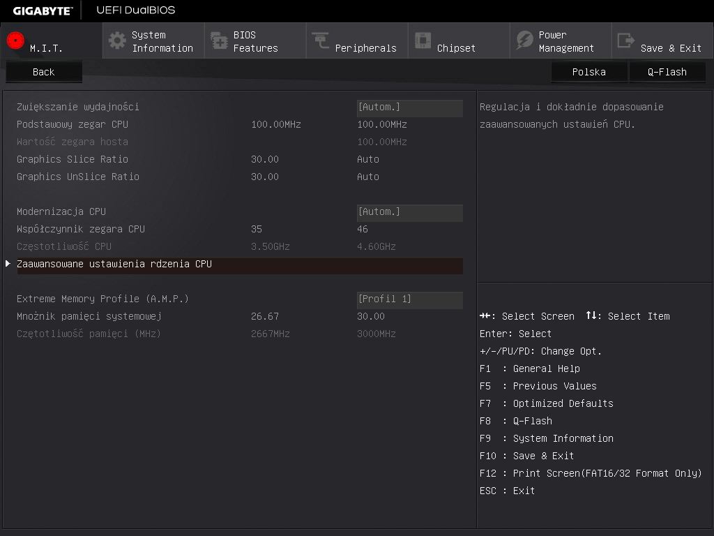

    Ale nie rozumiem bo po lewej pisze caly czas 2400 a po prawej doszedłem do 31.00 NARAZIE ...przy 1.20v czy cos zle robie czy kiedyś bedzie limit ? A i jeszcze jedno ja tam mam profil A.M.P a na poradnikach pisze X.M.P czym to sie różni? I tam słyszałem ze timingi też się ustawia ja tam mam wszystko na 15 a na dole 35 czy te opóźnienia można zauważyć czy się w to nie bawic i sama częstotliwość wystarczy ?? Ehhh :)
  • #16 15656196
    witoj
    Poziom 30  
    Po lewej stronie pokazuje nominalną szybkość zapisaną w SPD pamięci po prawej taką jaką chcesz uzyskać.

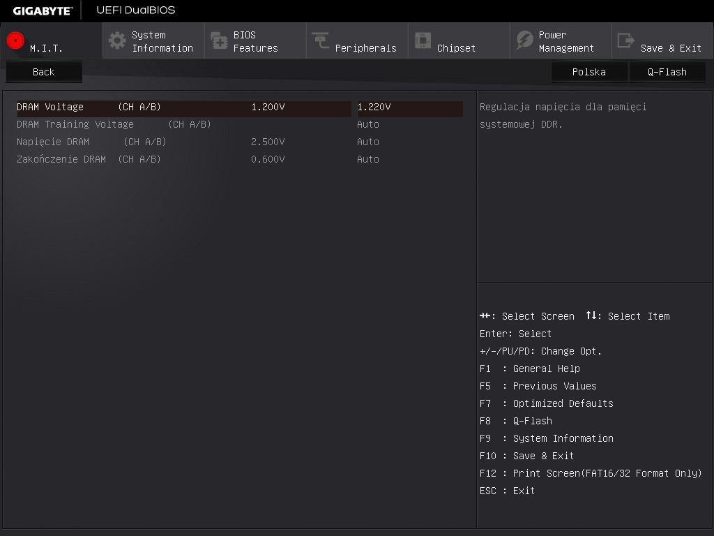

    Co do napięć ram to zwiększ do 1.25V i nie pozostawiaj napięć ram jak i procesora w trybie automatycznym bo bios czasami zwiększa po OC do dużo wyższych napięć niepotrzebnie.
    Timingi zwiększają szybkość działania procesor-ram im niższe tym lepiej, na początek zniż CL i CommandRate.
    Zalecane jest zapisanie profilu XMP i dalsze OC.
    Bawić się?? Ehhh :) to nic nie kosztuje wiedza pozostaje a i samozadowolenie też jest :)

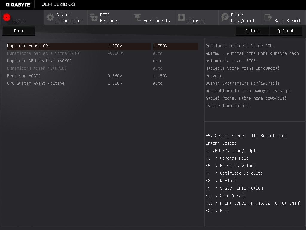

    OK narazie to zwiększyłem częstotliwość procka na 4.5 i 1.35v i co dziwne odpalił ale zcioł się przy próbie cinebencha potem ustawiłem 1.36v i tylko komunikat wyszedł z błędem to nie wiem czy napięcie zmieniać czy dalej z ramem sie bawić ?

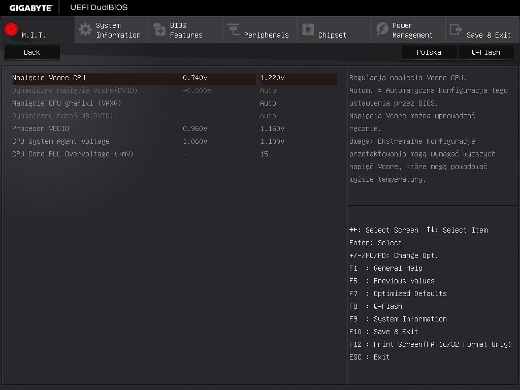

    W tych ustawieniach można podnieść stabilność procesora
    >Procesor VCCI0 ustaw od 1.15V do max 1.18V
    >Cpu system agent voltage (VCCSA) od1.1V do max 1.15V
    >Cpu core PLL overvoltage, podnosisz napięcie dla chwilowego obciążenia procesora i na naszej płycie podnosi się w mini woltach i zacznij od minimalnej wartości.
    Co do pamięci HyperX Fury Black, DDR4, 8GB(2x4GB), 2400MHz, CL15 to 3100MHz to już dużo dla nich, podnoś stopniowo napięcie , możliwe że to one powodują niestabilność.

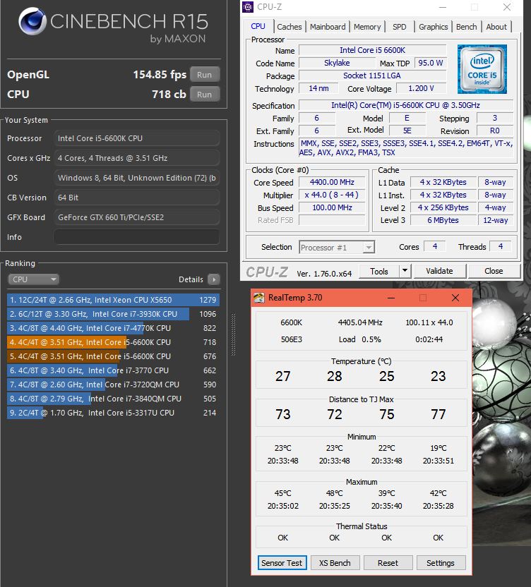

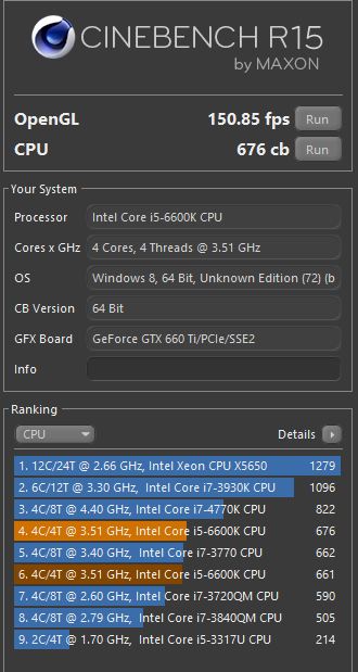

    Przywróć bios do ustawień domyślnych i próbuj jeszcze raz, mi przechodzi Cinebencha na 4200MHz 1.22V reszta ustawień na auto, ram 3000MHz 1.26V CL14 CT 1T, więcej nie próbowałem.
    Jaki masz zasilacz ? napięcia pomierzone miernikiem nie spadają podczas obciążenia ?
  • #22 15663617
    Niezniszczalny
    Poziom 7  
    Wiec tak dałem 4200 na 1.22v ram tak samo tylko cl mam 15.15.15.35 i ok cinebenchu tak samo zalicza jak tobie następnie 4300 dałem chyba na 1.25v tak na oko brałem :) i też zaliczył ok. 688 cb a potem 4400 i jak zwykle bach zacina :( tak to u mnie wygląda ... zasilacz dobry http://m.morele.net/product/details/418345/0
