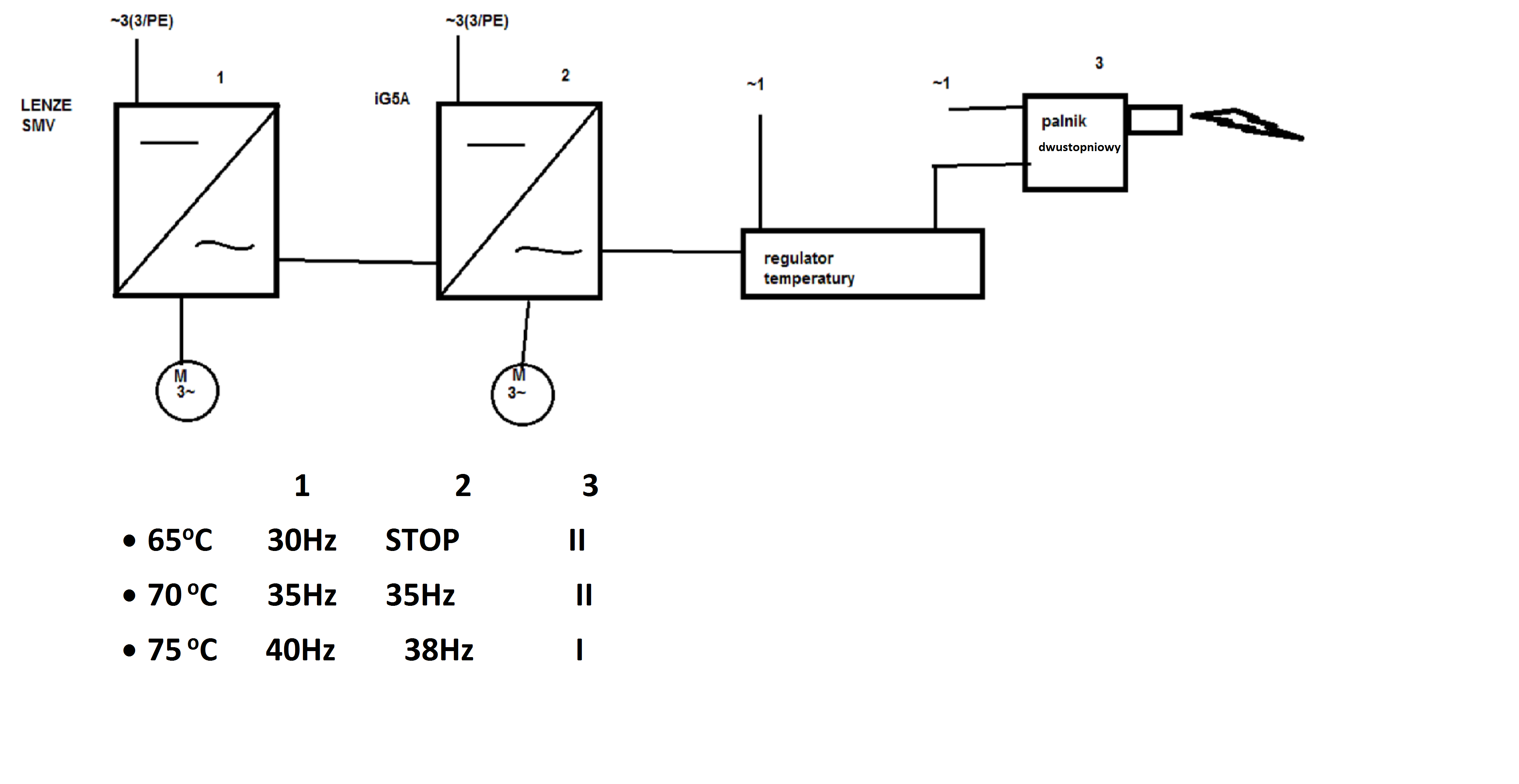

    Jak zsynchronizować dwa falowniki do sterowania suszarnią i taśmociągiem?
    Mam urządzenia sterowane falownikami w tej chwili wszystkich nastaw dokonujemy ręcznie dla każdego urządzenia, chciałbym to trochę zsynchronizować-połączyć żeby działało samo.
    Chodzi o utrzymanie temperatury w maszynie która suszy produkt jeden falownik reguluje prędkość taśmociągu, drugi obroty suszarni, jest regulator temperatury który steruje palnikiem dwustopniowym. Chciałbym żeby regulator temperatury sterował też falownikiem (na pewno nie ten regulator który jest)
    Przygodę z falownikami dopiero zacząłem, poprosił bym o jakieś wskazówki.

    Dla Kolegi rozwiązania powinien wystarczyć przekaźnik programowalny,
    być może istnieją peryferia tej suszarni które też można by było 'podłączyć'
    to w takim przypadku do zastanowienia /przeliczenia zasobów/ czy nadal przekaźnik czy już sterownik PLC,
    Oczywiście panel dotykowy, jeśli potrzebny do zmiany parametrów,
    oraz ew. oba rozwiązania mogą mieć port Ethernetowy dla 'podglądu' i sterowania z zewnątrz...
    są sterowniki ze zintegrowanym panelem, np. U...x, /obsługują np stacje przepompowni/
    Tak wiec, w zależności od potrzeb i budżetu, wybór jest nieograniczony..

    Jest to najlepsze rozwiązanie do integracji w takiej skali..
