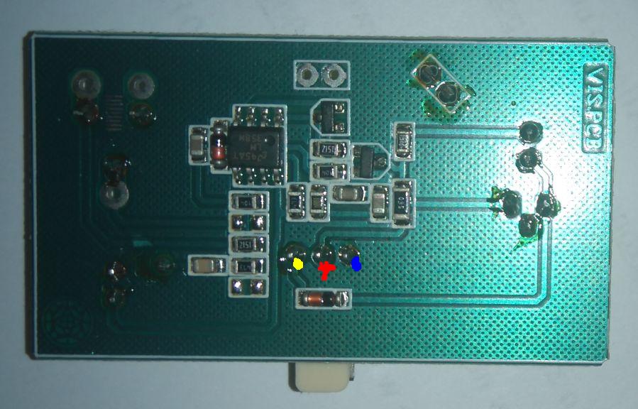

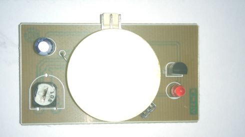

    Mam czujnik wstrząsowy CW1 ale bez kabelka z wtykiem. Nie wiem który pin to plus i minus zasilania, a który wzbudzenie.

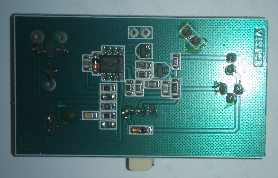

    Albo czekaj na kogoś kto wie albo zdejmij obudowę i wstaw zdjęcie.

    To jest w "systemie" SMD, więc nie za Czujnik wstrząsowy CW1 - Jak podłączyć zasilanie i wzbudzenie? Czujnik wstrząsowy CW1 - Jak podłączyć zasilanie i wzbudzenie? wiele widać.

    Niebieski - minus
    Czerwony - plus
    Żółty - wyjście.

    Ależ pisałem, że nie mam kabelka, więc i nie mam ich kolorów. Mam tylko gniazdo z trzema pinami. Kolory kabelków są podane na obudowie czujnika, tyle tylko, ze ich nie mam.

    Zaznaczyłem kolorowe kropki obok pinów(lutów).

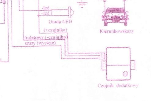

    Przeszukałem papiery i znalazłem instrukcję do autoalarmu FOTTECA do którego był ten czujnik.
    Niestety, ale wyjścia są inne tj. plus i minus odwrotnie niż zaznaczyłeś. Minus jest w środku, jak na fotce:
