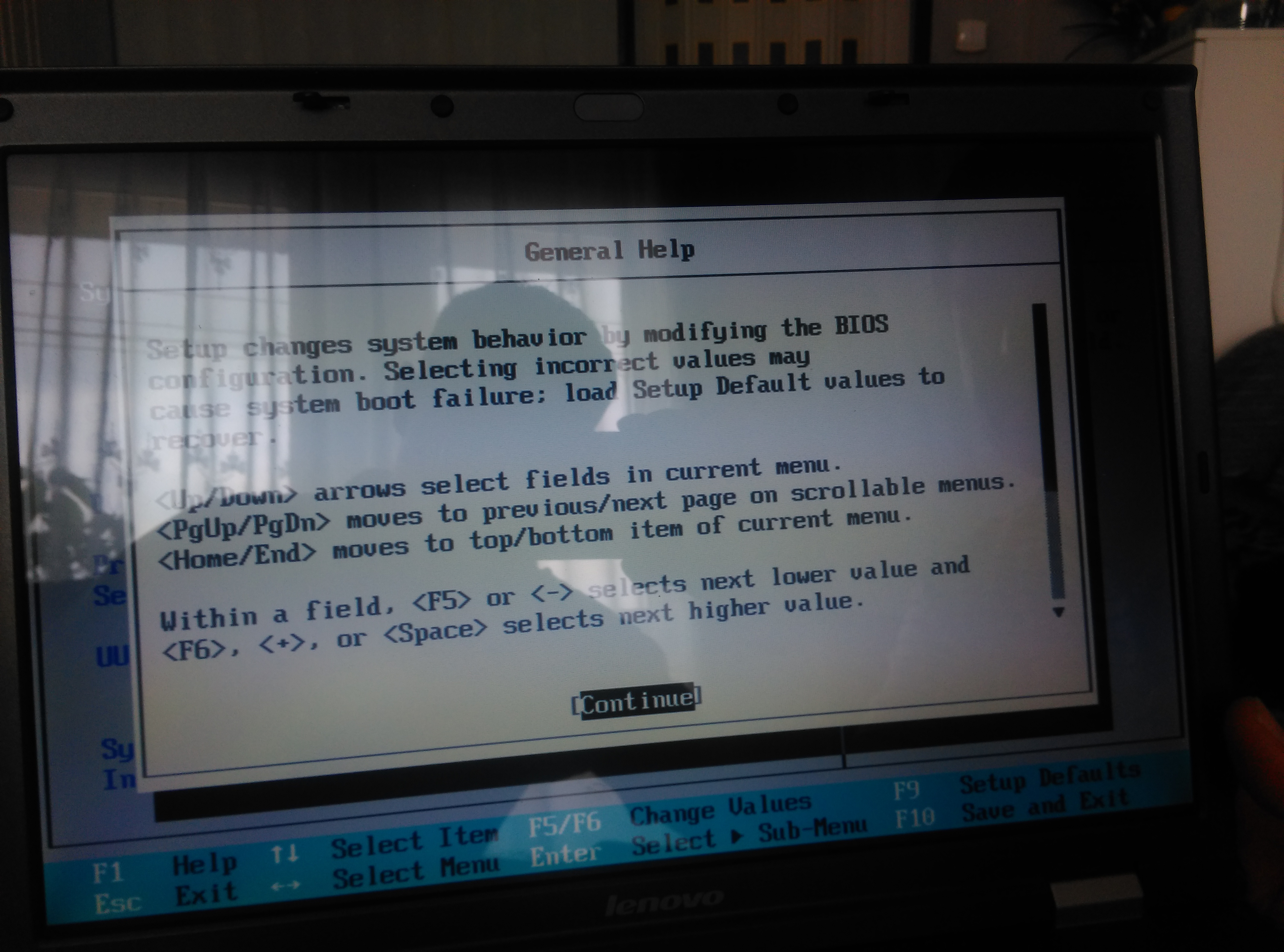

    Witam ma problem z laptopem Lenovo 3000 N200 a mianowicie,chodzi o to że zmieniłem ma mocniejszy procesor Intel dual core T7700 wcześniej był Intel T2370 (1.73GHz) i jak włączam laptopa to jest tylko ekran startowy i można wejść tylk do biosu procesor jest widoczny jak na foto i wydaje mi się że jest wymagana aktualizacja biosu i tu zaczyna się problem bo nie mogę nigdzie znaleźć update do typu 0769 nawet na stronie producenta jest narzędzie aktualizacyjne bios i tylko update ver.1.17 ale do typu 0687 szukałem wszędzie oraz przeglądałem tematy na elektrodzie związane z tym laptopem ( Lenovo 3000 N200) pomóżcie jak mogę znaleźć aktualizacje biosu to typu 0769 co robić system jaki obecnie posiadam to windows vista 32bit ( chciałbym zainstalować win 7 64bit ale blokuje mi to bios ) ram 4 GB wiem że muszę z powrotem założyć stary procek i wtedy zrobić upgrade biosu ale skąd go pobrać :(
    i jeszcze jedno pytanie czy przy zmianie procka na w/w wymieniony muszę resetować cmos tzn fizycznie wyciągać baterie z laptopa czy tylko wystarczy w biosie zmienić ?

    m.marrcin
    Procesor jest poprawnie wykrywany przez aktualny BIOS. Wejdź do biosu i zapisz bieżące ustawienia ("Savę and exit").

    m.marrcin dzięki za link , nie sprawdzałem go ponieważ problem już rozwiązałem , i to całkiem przypadkiem, ponieważ przyczyną był jeden ze slotów na ram , objawiało się tym że za luźno karta wchodziła ,wystarczyło do cisnąć blaszki które trzymają ram oraz wyczyściłem wewnątrz styki od tych slotów po tym bez problemu laptop od razu się włączył widzi ram oraz procek , fakt faktem że tylko 3GB z 4GB które ma bo to windows vista 32Bit ale rusza się zdecydowanie lepiej na tym procku:)
