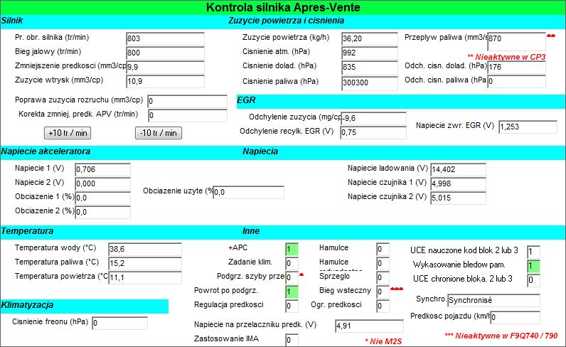

    Witam wszystkich serdecznie,
    Od niedawna mam pewien problem ze swoją Laguną (1.9 dCi, 2001 rok). Mianowicie samochód ma dużo mniej mocy podczas przyspieszania od 1 do 2.5 tysiąca obrotów, zbiera się jak żółw. Natomiast gdy na 4,5,6 biegu chcemy sobie przyspieszać delikatnie, właśnie we wcześniej wymienionym zakresie to zapala się żółta lampka m.in. od świec żarowych. I wtedy już jest kaplica. Przyspieszanie pada niemal całkowicie do momentu aż zrestartujemy silnik. I niestety dzieje się tak notorycznie.
    Gdy podstawiłem ją do mechanika wyskoczył błąd związany z przepływomierzem. Jednak wiadomo, czujnik trochę kosztuje (koło 700 zł) a podobno nie ma gwarancji iż to on powoduje całkowitą usterkę. Próbowałem samemu zdiagnozować czy jest wadliwy, lecz sprawdzając napięcie między masą a sygnałem zmienia się ono wraz ze wzrostem obrotów na biegu jałowym. Oporność od czujnika odpowiedzialnego za temperaturę również jest okej, w normie. Za to gdy samemu podpiąłem DDT2000 to się okazuje iż błąd wyskakuje tylko związany z WasteGate (doładowanie). I tutaj widać sporą różnicę między zadanym ciśnieniem a obecnym. Co może powodować ten błąd? Czujnik ciśnienia doładowania? Czy może coś innego?
    Turbina w regeneracji ok. miesiąca temu, więc z nią chyba powinno wszystko być okej.
    Załączam również zrzuty z diagnostyki.
    Pozdrawiam i z góry wielkie dzięki za pomoc, już czasem szlag trafia z tym samochodem :)

    . I tu bym się mocno zastanowił czy problem nie pojawił się po regeneracji turbiny :cry: ? W zrzutach masz że ciśnienie jest za niskie. Może być jeszcze elektrozawór sterowania turbiny lub EGR.

    Jeżeli widzisz ciśnienie zadane, aktualne i wysterowanie turbiny to po tym można określić czy zawór jest ok.
    Sprawdzałeś wężyki od sterowania turbiny?

    Chłopaki, wielkie dzięki za pomoc, ale winny chyba był ten elektrozawór. Przepuszczał powietrze, po regulacji udało się osiągnąć taki cel iż już nie wywala trybu awaryjnego, przyspieszenie też jest dużo lepsze, chociaż to nadal nie to co było. Ale da się już tym samochodem jeździć normalnie :) Z różnicą ciśnień udało mi się zejść do maksymalnego poziomu 400 hPa. Występuje ona głównie przy niskich obrotach i to tylko chwilowo. Później spada do okolicy 100 hPa. Dobry wynik czy nadal do poprawy?
