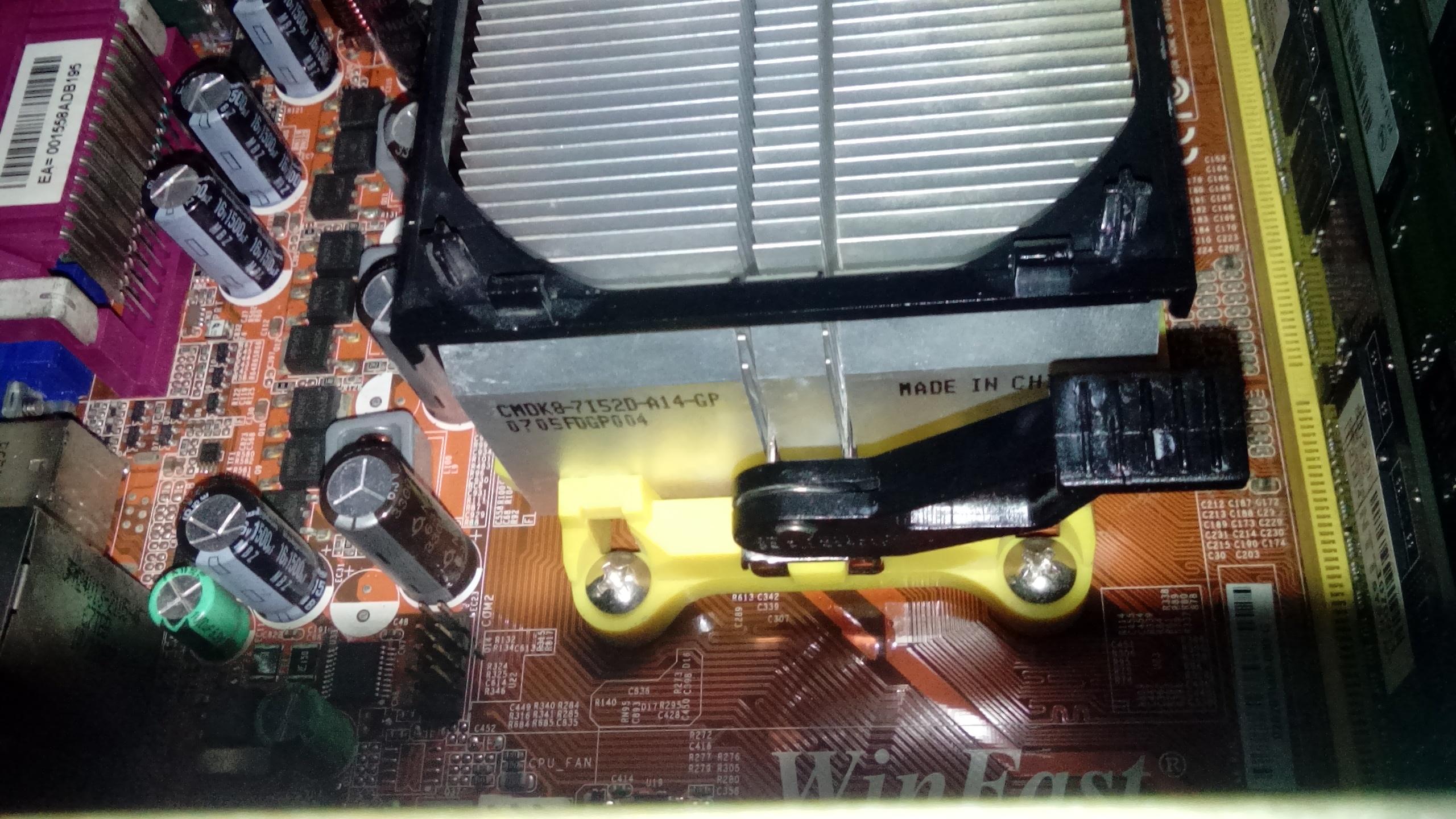

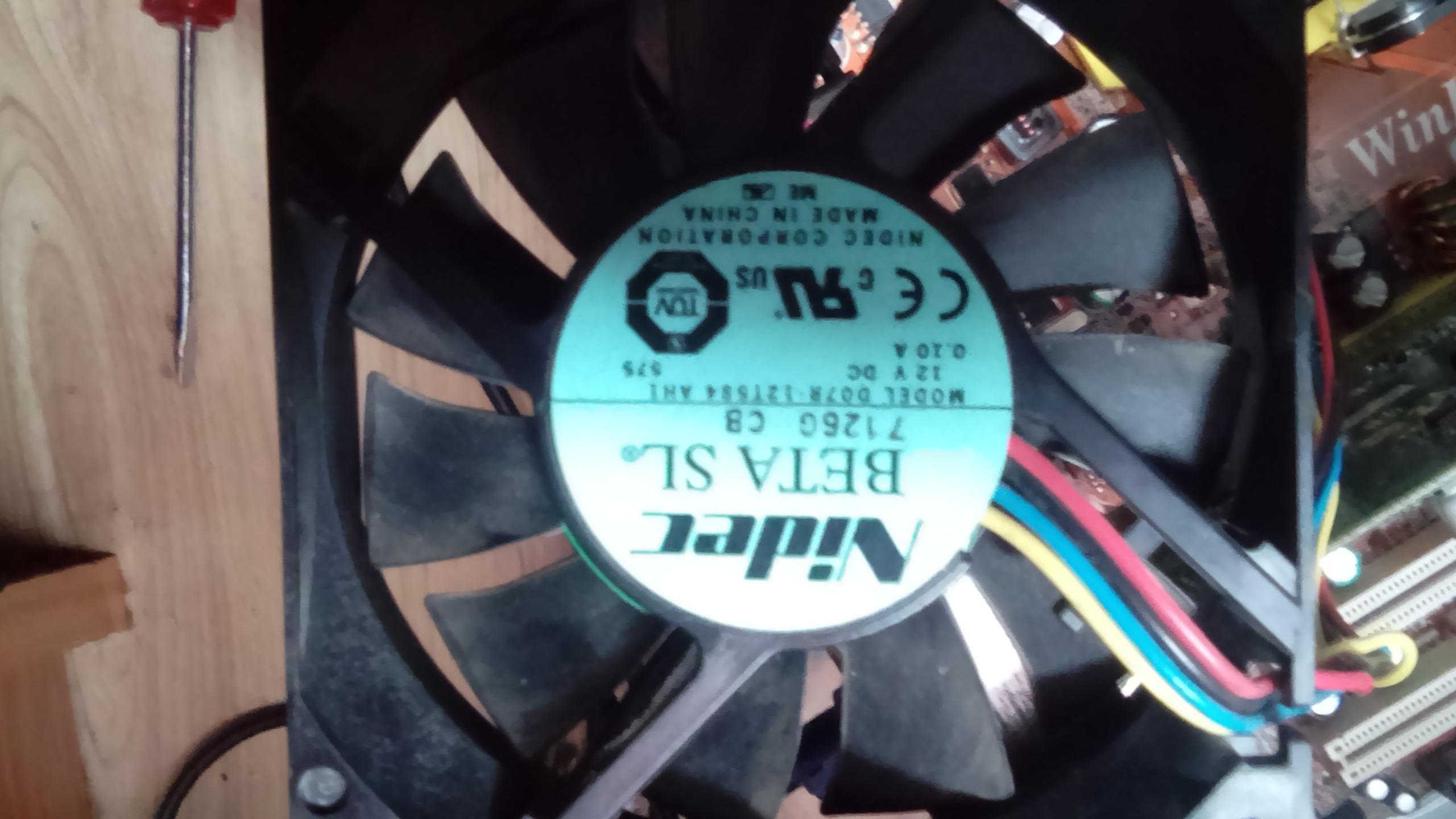

    Witam. Pisałem, że mam problem z chłodzeniem. Zainteresował mnie krzywo naklejony napis "AMD" ta naklejka. Raczej producent nakleja prosto (maszyna). Zdjalem więc go a pod spodem jakaś naklejka chińskiej firmy. Zasilanie ok 12V DC, ale prąd 0.10A... Normalnie miałem zawsze wentylator z minimum 0.45A . Gdy CPU wykorzystuje do 50% to nadąża chłodzić, ale jak np jest 70% to żeberka radiatora są tak gorące, że złapać na dłużej nie idzie i pc się wyłącza. Dodam też, że nie czuć wtedy (gdy temp przy 70% cpu zwrasta) by coś ten wentylator chlodzil, a nawet wydmuchiwal... Może zmiana tego wentylatora poprawi chłodzenie? Dodam, że na aukcji radiator kupiony bo wyszło taniej a tu taki zonk.

    Kolega A.Gieronimo ma rację - za dużo mieszasz, sama wymiana wiatraczka nie wiele pomoże. Z twojego opisu wynika, że masz niedopasowany ZESTAW chłodzący do procesora. Wiatraczek o prądzie 0,1A montowany jest jedynie do niskobudżetowych komputerów gdzie moc rozpraszana jest nieduża. Jeżeli tak mocno ci się grzeje , to poszukaj dedykowanych chłodzeń.

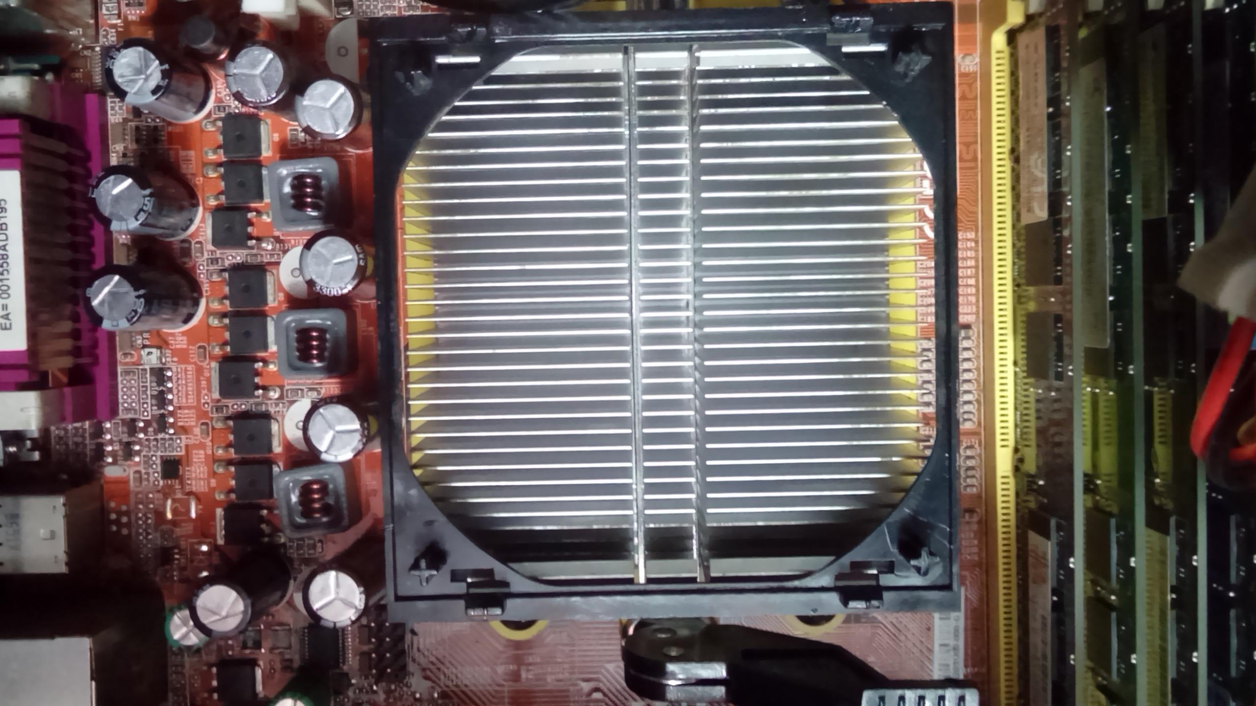

    Pokaż zdjęcie radiatora i wentylatora, może faktycznie ktoś tam wsadził jakąś popierdółkę.

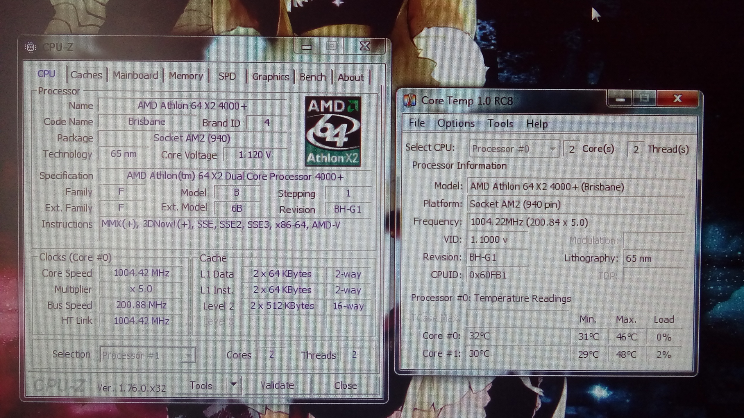

    Procesor może być w wersji 89W albo 65W, dokładne oznaczenie lub info z CPU-z by się przydały).
    Pasta jest bez szału przy swoim przewodnictwie cieplnym, ale jak nie masz innej to może i taka zostać. Powinna być naniesiona jak najcieńsza warstwa między chłodzenie a procesor. Wentylator pobierający 100mA będzie raczej cichy niż wydajny, czy to chłodzenie dostałeś w komplecie z tym procesorem?

    Masz za dużą różnicę temperatur między idle i stresem, albo za dużo pasty albo za słaby docisk.

    Jest to wersja 65W, tym bardziej taki skok z 30 na 100°C nie pasuje .
  • #21 15626443
    Gredier
    Poziom 4  
    Np używanie youtube = 50 stopni z sekundowymi spadkami o 20 stopni. Gdy włączę grę liczy jak sekundy zaczyna od 40 stopni kończy na 110 z wyłączeniem pc. Czujniki na pewno dobre bo różnica temperatury między rdzeniami to jakieś 1-3 stopnie. Mi też tutaj coś nie pasuje.

    Spisz to oznaczenie z boku radiatora (ala pieczątka) i sprawdź z jakimi wentylatorami jest sprzedawany.
  • #24 15626527

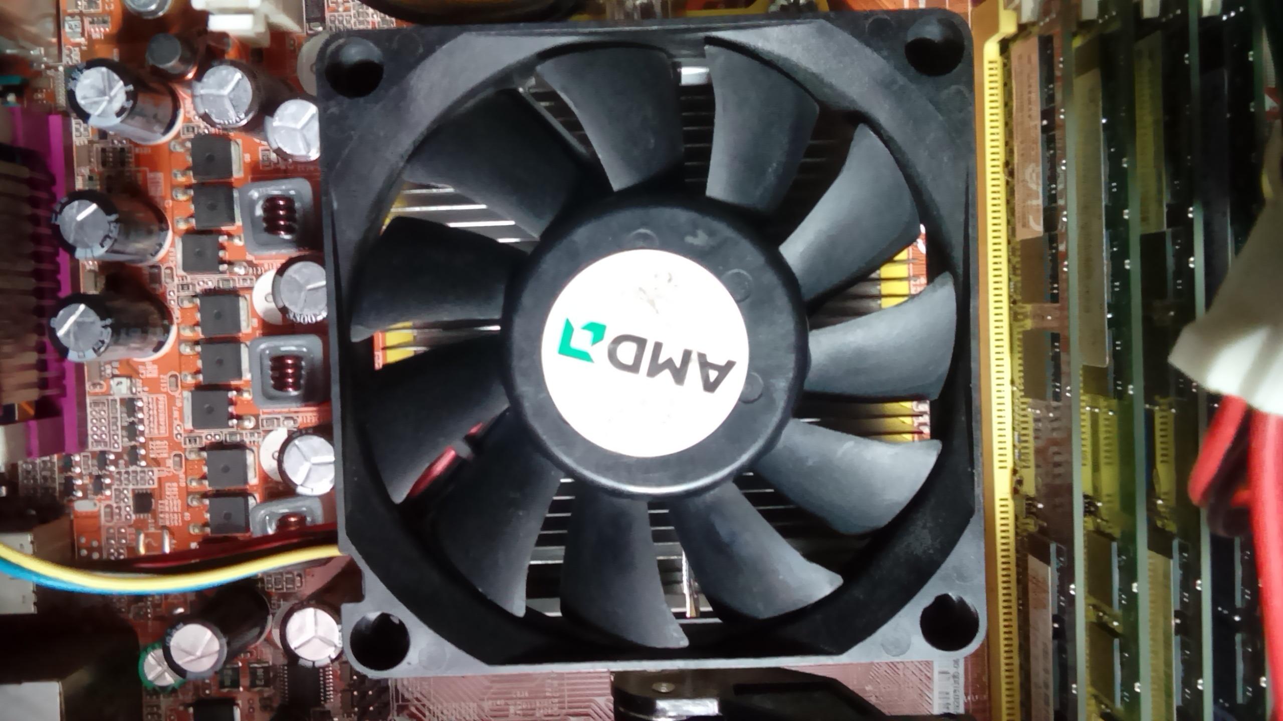

    A.Gieronimo
    Poziom 35  
    Z tego co kojarzę te wentylatory w BOXach AMD zawsze wyją jak małe odrzutowce, nie wydaje mi się żeby były o prądzie 100mA. Być może jednak właśnie tutaj jest pies pogrzebany.
  • #26 15626569
    A.Gieronimo
    Poziom 35  
    Bałbym się wsadzić palca w wentylator od BOXa AMD bo może nieźle zaboleć, jak chodzi cicho to to nic dobrego nie wróży.

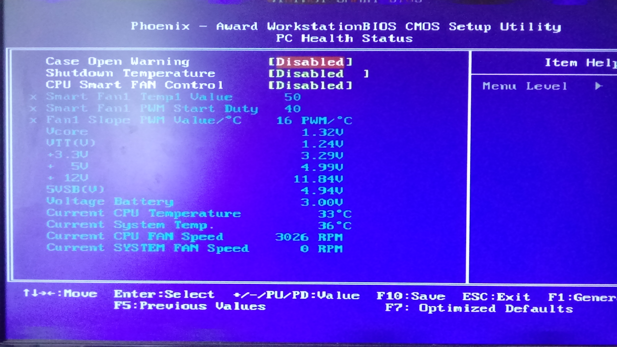

    Spróbuj włączyć regulację obratów, może z wyłączoną chodzi stale na 3/4 mocy?
    Zobaczymy co będzie się działo.
  • #28 15626582
    A.Gieronimo
    Poziom 35  
    CPU Smart FAN na Enabled
    Resztę zostaw tak jak jest.

    Ustawiłem, spadło z 3000+ obrotów na 1900+. Czy to dobry objaw?
