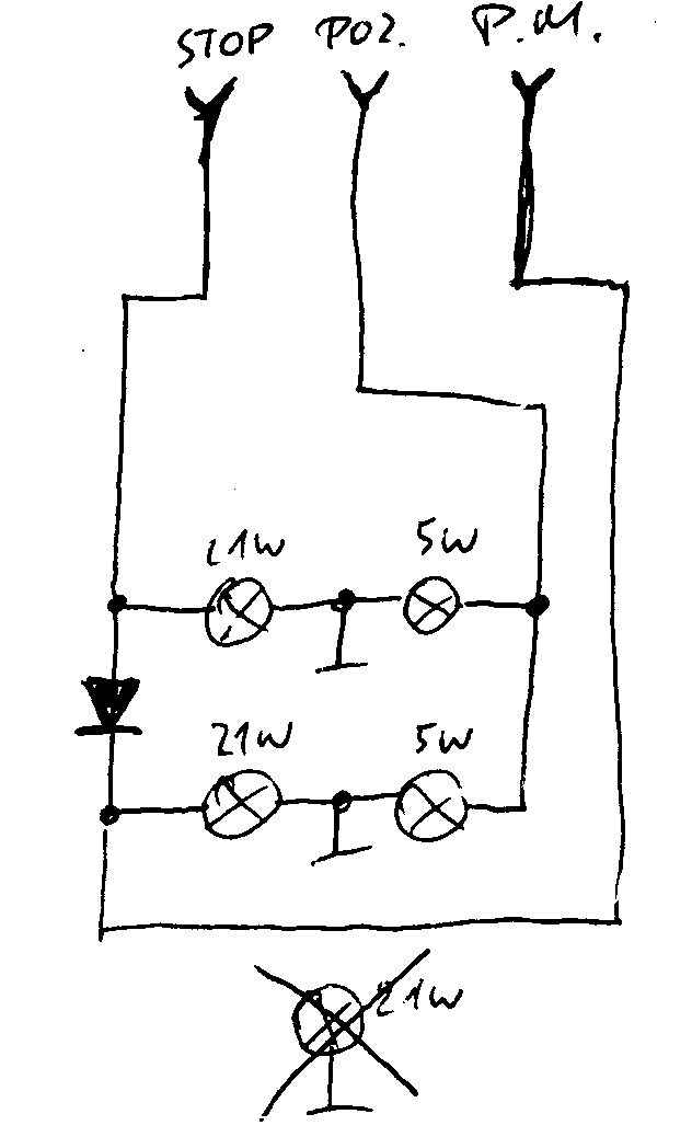

    szukam rozwiązania na następujące zagadnienie.
    Lampa tylna w aucie ma dwie żarówki dwuwłóknowe, obydwie pełniące rolę świateł pozycyjnych i stop. Chciałbym aby po doprowadzeniu napięcia (sygnał od przeciwmgielnego) na włókno stop jednej żarówek nie działała ona jako stop i pozycja, czyli odcięcie od tych dwóch sygnałów. Druga żarówka działa nadal tak samo.
    Myślałem, aby w kable stop i pozycji tej jednej z żarówek włączyć przekaźnik sterowany sygnałem z przeciwmgielnego (rozwarcie powyższych obwodów), ale wydaje mi się, że może być zbyt duży spadek napięcia na cewce. Przekaźniki półprzewodnikowe obsługują obciążenia z napięciem stałym lub inne mają chyba zbyt mały prąd sterowania.
    //EDIT:
    Może się wydawać to dziwne, bo przecież po otrzymaniu sygnału z przeciwmgielnego nie ma znaczenia już stop i pozycja.
    Ale doszczegółowię. Są dwie identyczne lampy, przy czym w prawej nie ma żarówki przeciwmgielnego, ale sygnał dochodzi i ma odciąć stop i pozycję.
    Dla uproszczenia jednak rozważmy sytuację z jedną, lewą lampą.
    Jeśli ktoś ma jakiś pomysł w jaki sposób rozwiązać problem, będę wdzięczny.

    Wystarczy jedna dioda... ale może być i przekaźnik, tyle że nie rozumiem tu sensu łączenia jego cewki szeregowo z żarówką. Chyba, że źle zrozumiałem co chcesz uzyskać.

    Przeciwmgielne jest na tej samej żarówce co stop czy po prostu chcesz wyłączyć jedną dwuwłókową żarówkę, gdy włączone jest p.mgielne? Jeśli to drugie to przekaźnik z podwójnym stykiem normalnie zwartym (87a) lub dwa przekaźniki z pojedynczym stykiem normalnie zwartym. Zapewne problemem będzie mechaniczne rozdzielenie par żarówek w lampie, bo raczej nie mają wyprowadzonych osobnych styków sterujących...
    Jak już tak wszyscy gryzmolą na kartkach to i ja się przyłączę:

    Czemu taka kombinacja alpejska? Nie łatwiej to zrobić symetrycznie - p. mgielne dać po obu stronach? Przecież to i tak jest wbrew homologacji, a wystarczy jedna dioda (nie ma potrzeby wygaszania włókna 5W, bo przy włączonym 21W będzie niezauważalne).
    Żarówka pozycji/stop jako przeciwmgielne. Odłączanie sygnałów.
    Pozycje działają jak działały, "górny" stop jest zasilany bezpośrednio, dolny jest odseparowany diodą Shottky'ego i równolegle zasilany sygnałem światła p. mgłowego. Włączenie światła p. mgłowego zasili tylko "dolny" stop, górny zachowa swoją funkcję dzięki diodzie (bez niej, świeciłby się cały czas gdy włączone byłoby światło p. mgłowe). Możesz też zbudować hybrydę , tj. przekaźnik do wygaszania "dolnej" pozycji plus dioda do separowania "dolnego" stopu.

    Więc czemu nie użyjesz dedykowanej sekcji lampy do światła p. mgłowego (skoro ona jest w lewej lampie) tylko chcesz go realizować na jednej z dwóch żarówek od stopu? Co to za samochód? Nie ma czasem kontroli przepalonych żarówek?
    Nie widziałem jeszcze zespolonej lampy z dwoma dwuwłókowymi żarówkami, w której można by te żarówki zasilać oddzielnie. Zawsze zasilanie włókien o tej samej mocy z obu żarówek jest połączone równolegle wewnątrz lampy.

    To ja Ci też opisałem jak to zrobić, nawet narysowałem schemat (opisując numerację styków w/g "samochodowego standardu"), tylko nie mogę zrozumieć czemu koniecznie chcesz użyć stopu jako p. mgłowego skoro masz dedykowaną żarówkę do p. mgłowych ale to Twoja sprawa. Potrzebujesz czterech przekaźników ze stykiem normalnie zwartym (rozwiernym) lub dwóch podwójnych. Zamiast przekaźnika od żarówki stopu w lewej lampie możesz też użyć diody.
    Tu masz na samych przekaźnikach (co najmniej jeden ze stykiem przełączanym), dokładnie tak jak chciałeś:
    Przy wyłączonym p. mgłowym obie lampy są spięte równolegle, po jego włączeniu dolne lampy zostają odłączone, a żarówka stopu lewej lampy zostaje przełączona do zasilania z obwodu światła p. mgłowego - o to Ci chodziło? Dzięki temu podczas hamowani, nie będzie się zaświecała ew. kontrolka świateł p. mgłowych.
    Znalazłem również 4-stykowy Relpolu. Ale jeśli wchodzi w grę rozwiązanie z diodą w lewej lampie zamiast przekaźnika, to nie da się tego podobnie rozwiązać w prawej lampie, np. za pomocą...tyrystora?

    Niestety nie, trzeba by dobudować układ sterujący.

    Mimo wszystko polecałbym 4-ry standardowe przekaźniki "samochodowe".

    Dla symetrii zrobiłbym na 4 przekaźnikach, ew. na 2 diodach (z dwoma przeciwmgłowymi, wtedy nie ma potrzeby odłączania pozycji).
