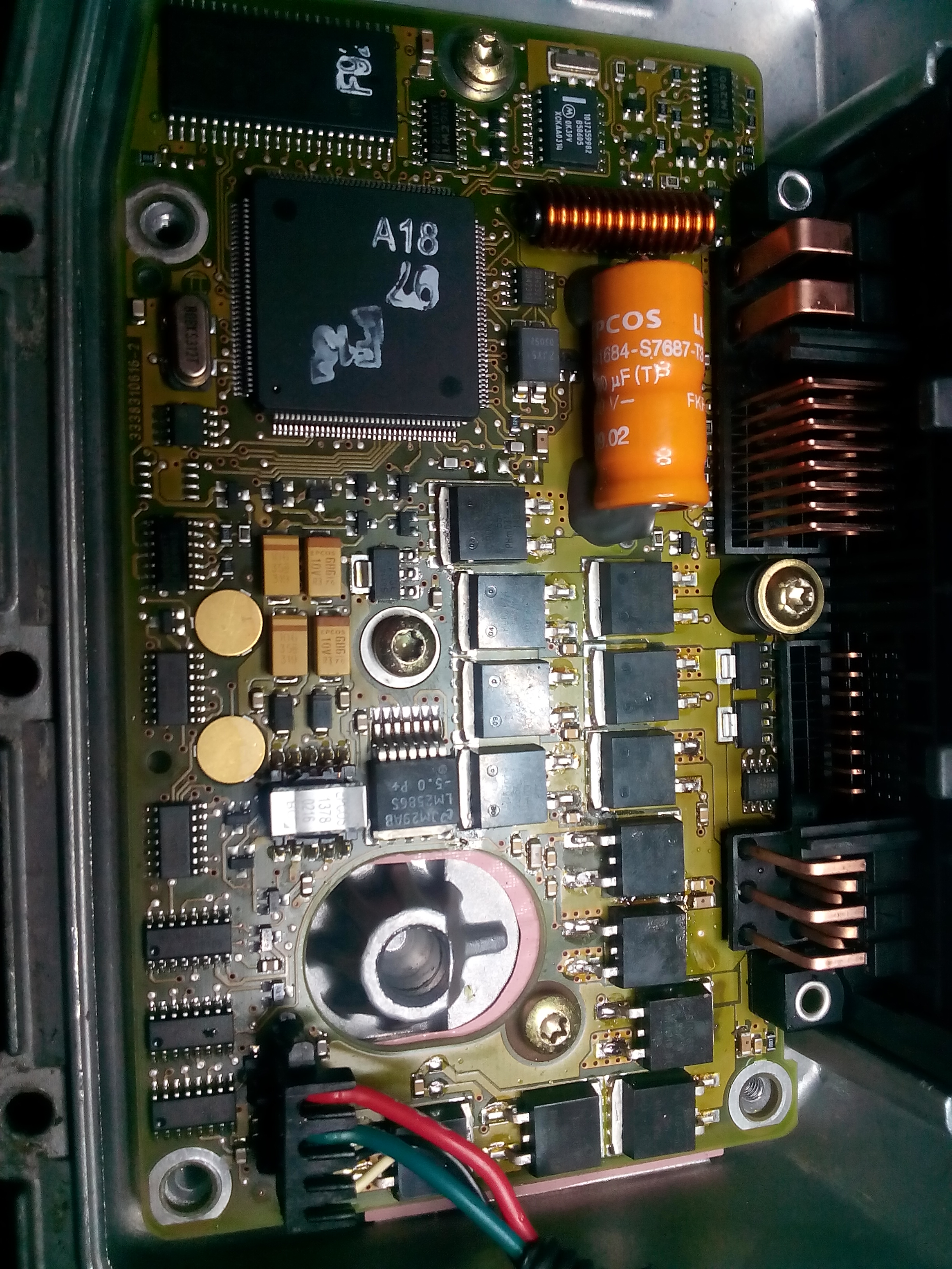

    Sterownik 2N1R7M168BG - Błąd P0909-sterowanie silnikiem zmiany biegów.
    Silnik sprawny pobiera ok. 3A
    4 szt. mosfetów sterujących tym silnikiem podmienione bez zmian...
    Dodam iż sterownik steruje w sumie 3 silnikami, 1-od sprzęgła i dwa od zmiany biegów,z czego jeden nie ma wysterowania ze sterownika-nie pracuje w ogóle.
    Pozostałe są normalnie sterowane.
    Był wgrywany ids-em nowy soft do skrzyni,kalibracja-której nie przechodzi z powodu tego błędu.
    Proszę o jakieś porady,podpowiedzi.Może ktoś miał do czynienia z tym systemem.
    Sprawdź układ pomiarowy w sterowniku.
    Tak silnik sprawny. A może jest zablokowana przesuwka? To typowa awaria, aluminium puchnie i wałek przesuwki się klinuje.
  • #4 15628140
    kru_czek
    Co masz konkretnie na myśli układ pomiarowy..?
    Pewnie chodzi o pomiar prądu sterownik widzi za duży natężenie i go nie wysterowuje, ale nie wiem w jaki sposób jest zbudowany ten pomiar.
    Bo w elektronice aż tak biegły nie jestem:/
    A co do przesówki to owszem cierzko się
    przesówała,ale obecnie silnik jest od niej odkręcony.
