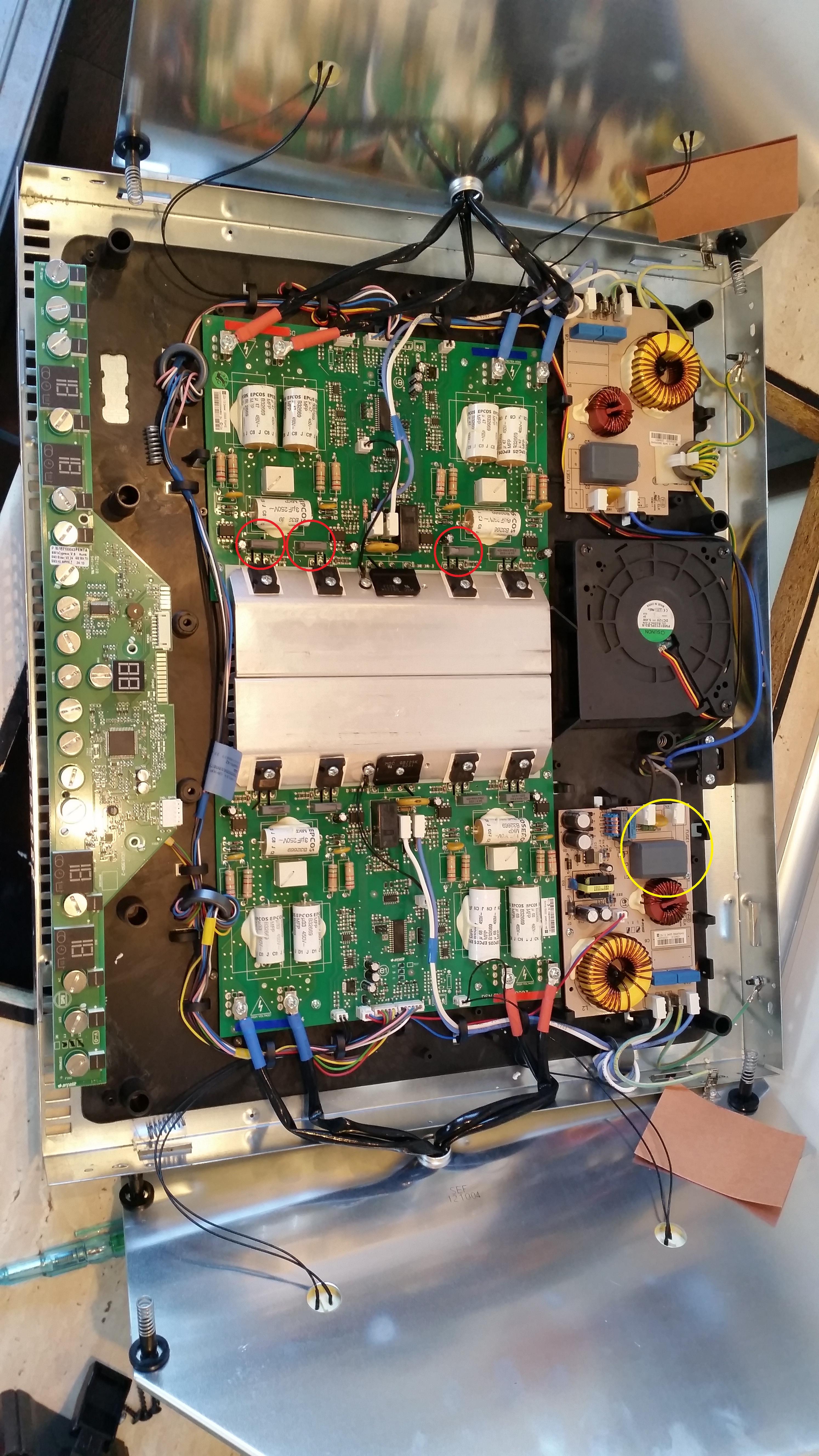

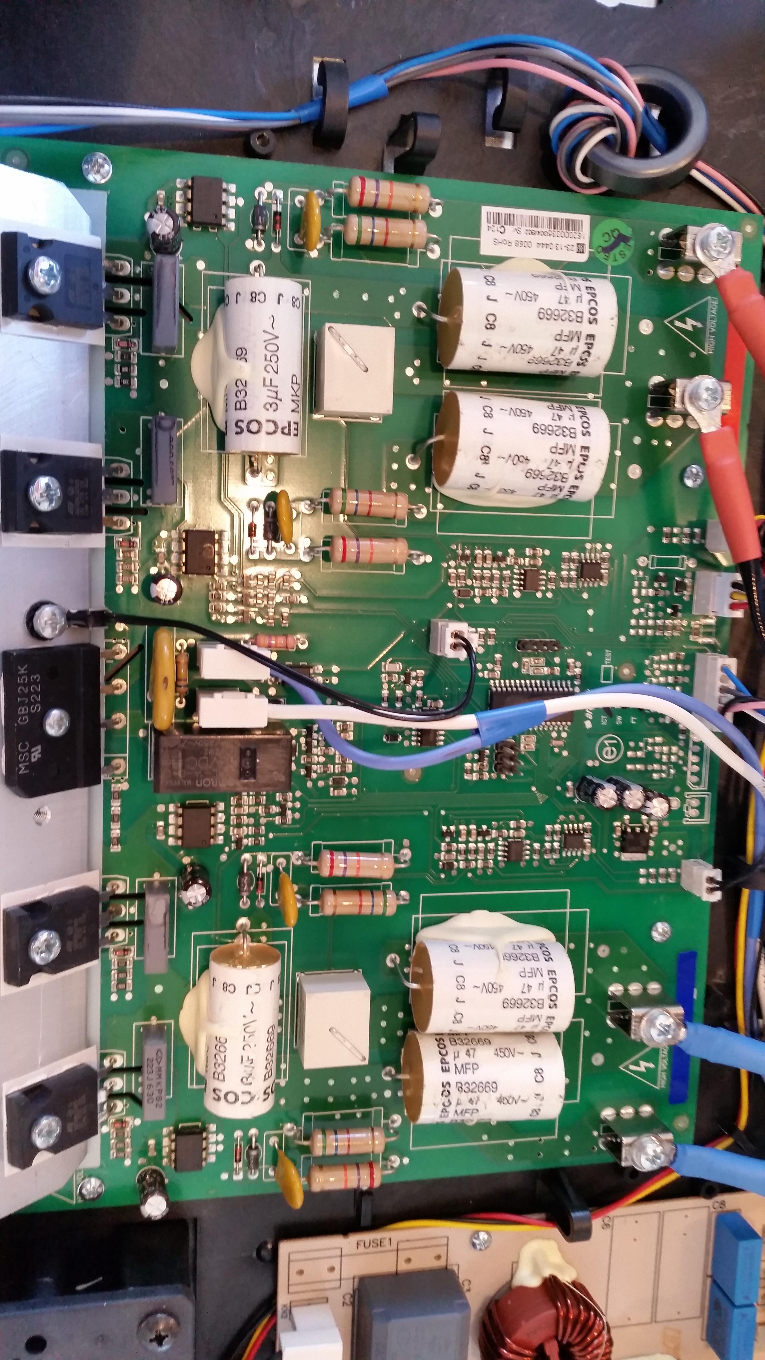

    Mam taki problem z płytą indukcyjną. Płyta Indukcyjna Beko HII 64500 FT. Podczas normalnego użytkowania po około 3 lat od zakupu, coś w niej strzeliło i przestała działać jedna strona, 2 Palniki. Po wymianie tranzystora (GW30NC60WD), zaczęła funkcjonować.
    Po różnych opisach i informacjach od osób które to naprawiały trzeba wraz z wymianą tranzystora wymienić jeszcze kondensatory, ale nie wiem które. Mam fotki tego modułu jakby ktoś dał info które należy kondensatory wymienić, oprócz tranzystorów.
    Może ma ktoś dostęp do schematu elektronicznego.
    Z góry będę wdzięczny

    Dzięki uprzejmości i wiedzy Pana Michała alias "Futrzaczek" dowiedziałem się, iż problemem mogą być te kondensatory bezpośrednio przy tranzystorach. U mnie nawet na niektórych nie widać napisów (prawdopodobnie przepalone) Na zdjęciu nr. 1a czerwonymi kółkami zaznaczone są te uszkodzone.
    Naprawiłeś już może swoją Płytę ?
    pozdrawiam.
    Bartek

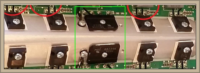

  • #3 15698295
    lenny67
    A ja zawsze wymieniam 2 tranzystory (muszą być sparowane) i mostek Gretza. Kondensatory wielokrotnie sprawdzałem na mierniku pojemności i zawsze były dobre. O ile pamiętam są to 22nF.
  • #4 15699573
    wormsik76
    Dziękuję za odpowiedź :)
    a który to mostek Gretza ?
    #5 15699685
    TONI_2003
    Moderator
    Płyta Indukcyjna Beko HII 64500 FT - przestała działać jedna strona
  • #6 15701928
    wormsik76
    i wszystko jasne :) dzięki :)
