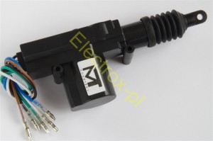

    Mam zamiar kupić uniwersalny siłownik zamka centralnego (jeden z tych najtańszych na allegro). Teoretycznie wystarczy mi slave. Mam tylko jeden dylemat - czy te siłowniki powinny mieć jakieś zabezpieczenie wyłączające je po osiągnięciu krańcowej pozycji?

    Teoretycznie to jest w komplecie mały sterownik czasowy który podaje impuls na siłownik,ma określony czas.

    Czyli w przypadku podania zbyt długiego impulsu zębatki są zagrożone uszkodzeniem.

    Zębatki nie koniecznie,ale sam silniczek w siłowniku.

    A nie ma tam przypadkiem krańcówki?

    Jest jedna wiec to nie jest super rozwiązanie. Napisz co chcesz zrobić.

    Jest, ale to nie krańcówka, tylko czujnik położenia siłownika. Służy do sterowania pozostałymi siłownikami przez centralkę. Styki te są typowo "sygnałowe" i nie przeznaczone do dużych prądów występujących w obwodzie silnika. Jak podnosisz kołek zamka w drzwiach to poruszasz też siłownikiem master, zwierają się odpowiednie styki i centralka podaje na 0,5 sekundy (najczęściej) napięcie na wszystkie siłowniki. Gdy kołek chowasz to zwierają się drugie styki, centralka zamyka wszystkie zamki podając napięcie odwrotnie niż poprzednio, na taki sam czas.
    Dodatkowo nadmienić trzeba że styki te nie zwierają się w skrajnych położeniach siłownika, tylko powiedzmy poniżej 1/3 wysuwu zwarty jeden, powyżej 2/3 - drugi styk.
    Myślę że dokładnie wyjaśniłem jak to działa, żeby nie było więcej pytań.

    Chciałem użyć takiego siłownika jako elementu wykonawczego w pewnym urządzeniu (wystarczy mi przesuw o 2cm). Martwię się tylko o trwałość takiego elementu jeżeli nie będzie posiadał wyłącznika krańcowego. Ale z drugiej strony w samochodzie funkcjonuje to całymi latami i jakoś działa, więc może nie ma powodu do obaw.

    Właśnie się bawię tym siłownikiem i widzę, że chyba ma coś jakby sprzęgło (słychać brzęczenie silniczka nawet na zablokowanym suwaku). Niestety nie jestem w stanie zajrzeć do środka, bo nie jest rozbieralny.

    Tutaj jest wnętrze siłownika od Opla.
    Siłownik Opel
    Wygląda że prowadnica ślimaka jest elastyczna i przy dalszej pracy silnika nie wychodzi siłownik dalej bo sprężynuje właśnie ta prowadnica.

    Są różne konstrukcje siłowników uniwersalnych. W niektórych jest sprzęgło odśrodkowe.
    Jeśli chodzi i przełącznik w siłowniku Master to w żadnym wypadku nie należy nazywać go krańcówką. Służy on do informowania centralki zamka o pozycji główki siłownika, ale przełączanie następuje w jednym punkcie i to nie zawsze w połowie drogi. Dlatego też czasami występuje samoczynny powrót siłownika z powodu niewłaściwego zamocowania.
    A krańcówki, jak sama nazwa wskazuje, załączają się po osiągnięciu końcowej pozycji danego kierunku.
