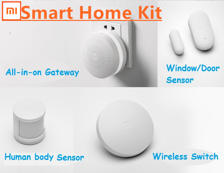

    Po 1 klientem jestem ja.
    Po 2 jak widzisz dla mnie jedyny problem to soft który by to ogarnął.
    Na razie kupiłem sobie xiaomi dla zabawy. I osobiście do mieszkania nic więcej mi nie trzeba a koszty?
    Dlaczego nikt nie robi domu automatycznego na windowsie?
    Zestaw podstawowy
    Dzwonek, Pir, matka, drzwiowy 40$
    Czujnik temperatury 7$
    3 gniazdka 35$
    Kamerka 2x 28$
    Dodatkowy PIR do łazienki 12$
    Łącznie = 150$ = 585 pln czyli cena samego lita. Albo 2 wtyczek bezprzewodowych.
    A mam wszystko poza czujnikiem dymu, czadu i zalania. I RFID na wejście. Ale na razie ten system tego nie ma.
    Działa to prosto przed wejściem do domu wyłączasz alarm przez tel.
    Jeśli nie wyłączysz PIR cię wykryje i zacznie wyć centralka. Kamera robi nagranie na kartę + dodatkowo dostajesz powiadomienie na tel.
    Jeśli normalnie otworzę i jest ciemno przez pir zapala mi lampkę centralną.
    Kamera jest na wejście a druga na łóżko co by dziewczyna nie zdradzała.
    24h na dobę możesz z tel oglądać dom.
    Pir przy łazience powoduje odpalenie światła zawsze.
    A ostatnie gniazdko nie wiem po co mi. Ale się przyda. Miało być do odpalania i gaszenia lampki przy łóżku. Ale chyba dodam pir i ustawię pod łóżkiem w przypadku wstania niech oświetla jakoś diodami drogę do łazienki.
    Temperaturę i wilgotność po prostu mi pokazuje.
    A i zapomniał bym. Centralka służy mi po prostu jako lampka nocna.
    No i przycisk to po prostu dzwonek > centralka wówczas odgrywa dźwięk.
    Tutaj filmik producenta
    https://www.youtube.com/watch?v=T8xjVYWukrE
    a tu inny :
    https://www.youtube.com/watch?v=uUT9MflCl9k
    Za 600pln to naprawdę niewiele licząc na to co wy tutaj płacicie.
    A i zapomniał bym.
    Cały system jest bez ani 1 kabelka. Jedynie centralka jest wpięta do gniazdka. I kamerki zasilane.

    No i jest już rosyjski soft. Choć na nesta to kwestia czasu.
    Zgodność z RF +
    Wink oferuje również czujnik dymu. Nie ma CO.
    Natomiast Nest oferuje jedno i drugie.
    Pytanie tylko czy xiaomi bedzie bardziej nest czy bardziej wink :) I od kogo bardziej kopiuje.
    https://www.youtube.com/watch?v=METDdcmklVE
    Ale raczej na czujnik CO za 100L mnie nie stać na kamerki po 200$ też więc...
    Jeśli w ciągu roku dodadzą włączniki świateł też 5 razy tańsze niż wink (50$) to nawet się nie będę zastanawiał tylko zrobię to na xiaomi.
