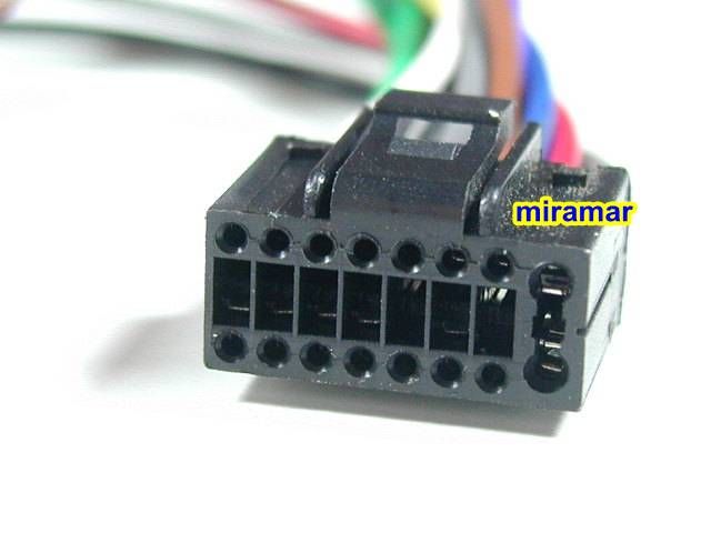

Jak podłączyć Kenwood KMM102GY do kostki od Pioneera? Czy są przejściówki?
rotore 26 Kwi 2016 00:38 675 2
  • #1 15630656
    rotore
    witam kupilem dzis radyjko kenwooda kmm102gy,myslalem ze podepne sie p&p pod stara kostke ktora pasowala do pioneera ale d.pa kostka wielkosciowo jest taka sama tylko ma dwie wieksze dziury na bolce te po prawej stronie,kostka kod pioneera takich nie ma,co teraz moge zrobic czy sa jakies przejsciowki czy trzeba wymieniac cala kostke na nowo? Jak podłączyć Kenwood KMM102GY do kostki od Pioneera? Czy są przejściówki?
    3.1.13. Dbaj o poprawność językową, zachowuj zasady netykiety. Nie wysyłaj wiadomości, które trudno jest przeczytać i zrozumieć co druga strona miała tak naprawdę na myśli.
  • #2 15630730
    piotrek22101
    Do takich kostek nie ma przejściówek,są tylko do kostekt samochodowych. Zmień na ISO, łatwiej potem zmienić na inne.
    Jeżeli jest w aucie ISO to są przejściówki do kupienia, internet lub sklepy agd rtv.
  • #3 15630818
    powalla
    Moderator CarAudio
    On te kostke Iso ma pewnie ale glebiej pod kokpitem ;)
