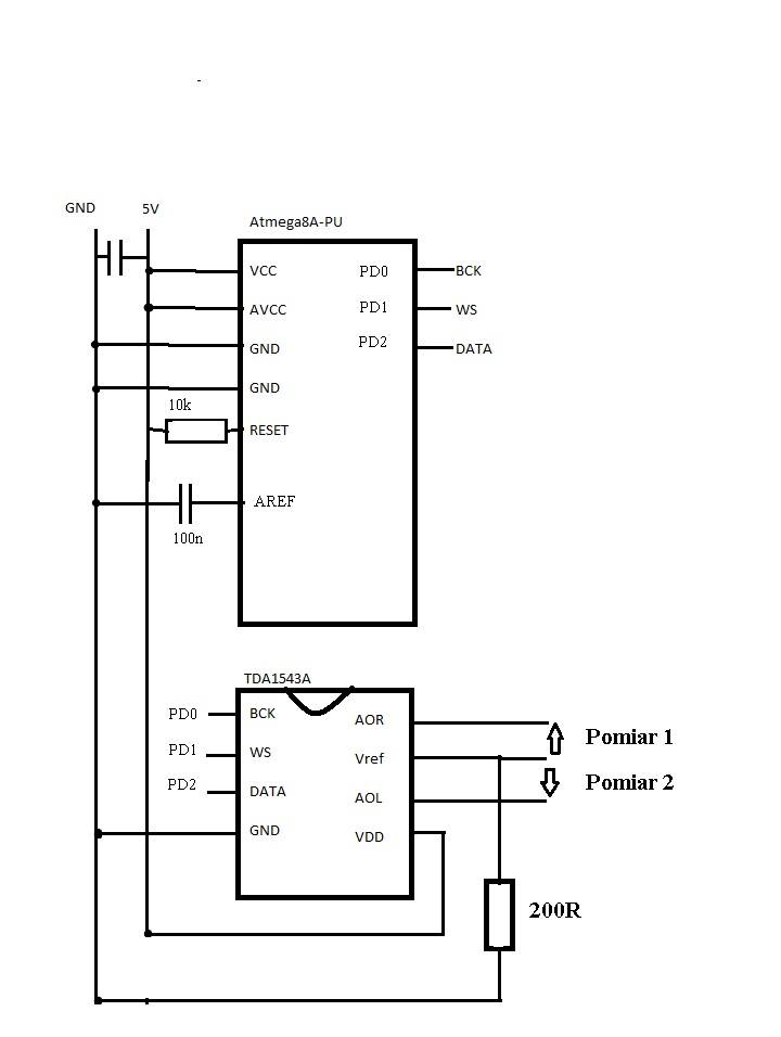

    Potrzebuję zrobić na TDA1543A i Atmega8 regulowane napięcie stałe w zakresie napięc podawanych przez TDA1543A.
    Znalazłem przykładowy program i zmontowałem układ, atmega wysyła dane lecz na wyjściach TDA mam jedynie napięcie stałe bliskie napięciu zasilania.
    Atmega8A taktowana kwarcem 12MHz. Próbowałem także 1MHz i 8MHz i nic to nie zmieniało.
    Być może coś głupiego przeoczyłem, proszę o pomoc
    Schemat:

  • #2 15637946
    Eagle
    Poziom 24  
    Sam to pisałeś czy gdzieś znalazłeś ?
    Kod: C / C++
    Zaloguj się, aby zobaczyć kod
    Nie wiem ile jest tam jeszcze takich dziwolągów, ale powyższe po resecie nie ustawia prescalera na 1 jak w komentarzu

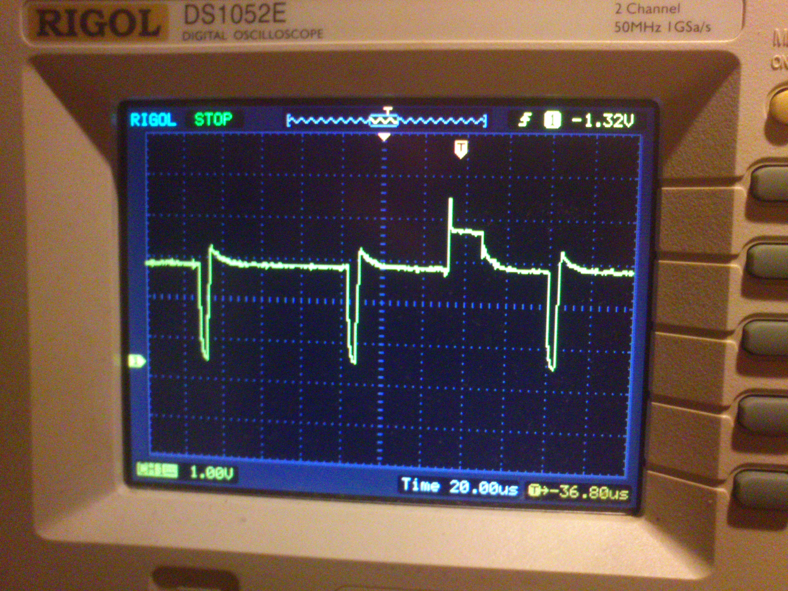

  • #9 15648266
    elektronik666
    Dziękuję za pomoc i odpowiedzi, idźmy dalej:
    Kod: C / C++
    Main:
    Kod: C / C++
    no to teraz mam tak. I zaczęło to żyć ale co to za życie. Pojawiał się prostokąt na wyjściu to usunąłem delay lecz nawet po usunięciu delay mam szpileczki a nie napięcie stałe tak jak chciałem, co Panowie poradzicie na to?

  • #11 15648856
  • #12 15648929
    elektronik666
    Kod: C / C++
    No i na wyjściu jest prostokąt, więc nadal coś jest nie tak :(
