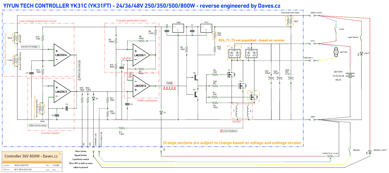

    Ostatnio trafił do mnie do naprawy rower z napędem elektrycznym.
    Uszkodzeniu uległ hallotron liniowy, jedyne co widać to napis 9E sądzę że to ss49E.
    Druga rzecz jaka uległa uszkodzeniu to moduł, a dokładnie mosfety, i tutaj mam problem w rozszyfrowaniu ich.
    Oryginalne mosfety były BN9B4N i z nimi mam problem nie mogę nigdzie znaleźć ich parametrów.
    Moduł (sterownik) to yk31c zasilany 36V.
    Może ktoś wie coś o tych tranzystorach?

    Aktualnie mam tylko problem z tranzystorami mosfet, które kluczują przebieg na silnik.
    Reszta modułu działa poprawnie, generuje przebieg na bramkach mosfetow, oraz w razie przeciążenia blokuje przebieg (badane oscyloskopem) YK31C - Identyfikacja mosfetów BN9B4N w module zasilanym 36V

    Najprościej jest poszukać tranzystorów o możliwie małej rezystancji przewodzenia, możliwie dużym prądzie przewodzenia, na napięcie rzędu 75V i napięcie bramka źródło 20V. Nie napisałeś w jakiej obudowie są poszukiwane tranzystory: TO-220, TO-247,... ?
  • #5 15635602
    adriantracz
    Faktycznie przegapiłem, obudowa TO220 zakupiłem na razie irf3710, jutro sprawdzę .
    Irf3710 zdały egzamin co do mocy i napięcia przebicia.
    Pojawil się inny problem i wygląda na to że silnik jest przegrzany, pobiera około 22A przy 36-ciu Volt, a mocy zero.
