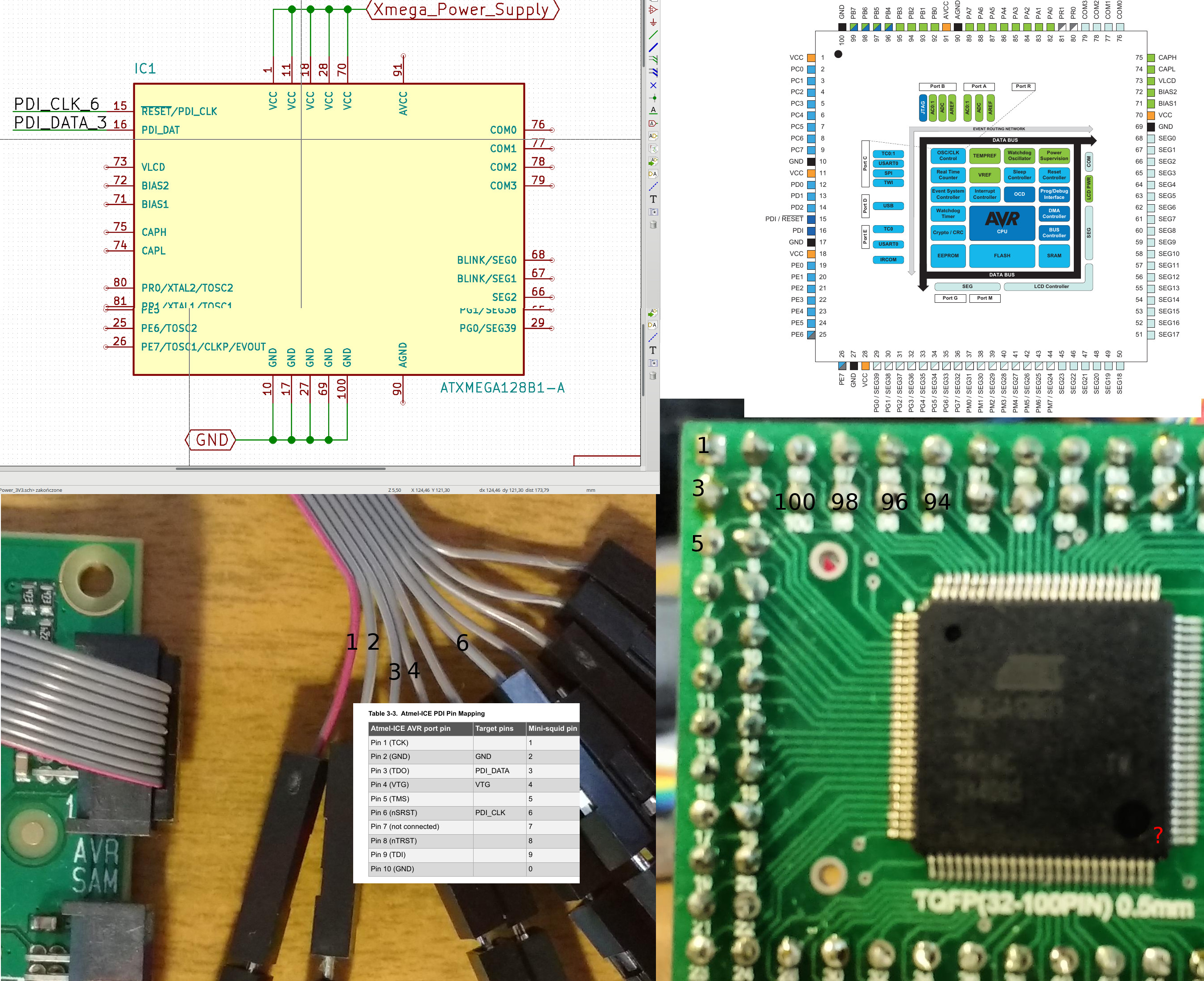

    Witajcie,
    Nie mogę się połączyć z procesorem. Oto kolejność w jaką chcę eliminować możliwe powody:
    1. Błędne podłączenie procesora.
    2. Zła konfiguracja programów.
    3. Złe przylutowanie procesora do płytki.
    4. Zniszczony procesor?
    1. Pełne podłączenie jest przedstawione w załączniku.
    Czerwony pytajnik dotyczy dużej kropki, czy przypadkiem ona nie symbolizuje pierwszej nóżki procesora. Ale na 99% nie.

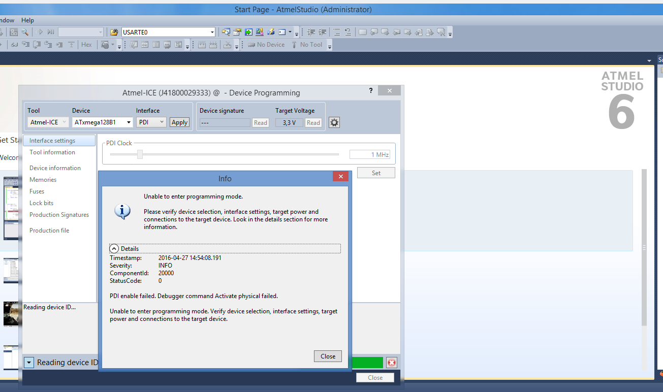

    2. Przy pomocy Linux'a i avrdude
    Kod: Bash
    Zaloguj się, aby zobaczyć kod
    Na Virtualboxie i natywnym Windowsie (aby wykluczyć złą konfigurację VM). kolejny załącznik.

  • #2 15634568
    vonar
    Jeśli schemat jest poprawny, tzn. AVCC i AGND nie są podłączone, to ma prawo nie działać. Oscylatory są pewnie zasilane z napięcia analogowego.
  • #3 15634756
    xoac
    Niestety chyba procesor był ubity. Bo zlutował mi gościu drugi i podłączyłem i się skomunikowałem.
    Od pierwszego dostaje:
    Kod: Bash
    A od drugiego:
    Kod: Bash
    Dodam jeszcze jedną rzecz. Oba procesory działają. Problem jest z połączeniem, gdzieś nie styka i jak docisnę kable to raz przesyła raz nie.
