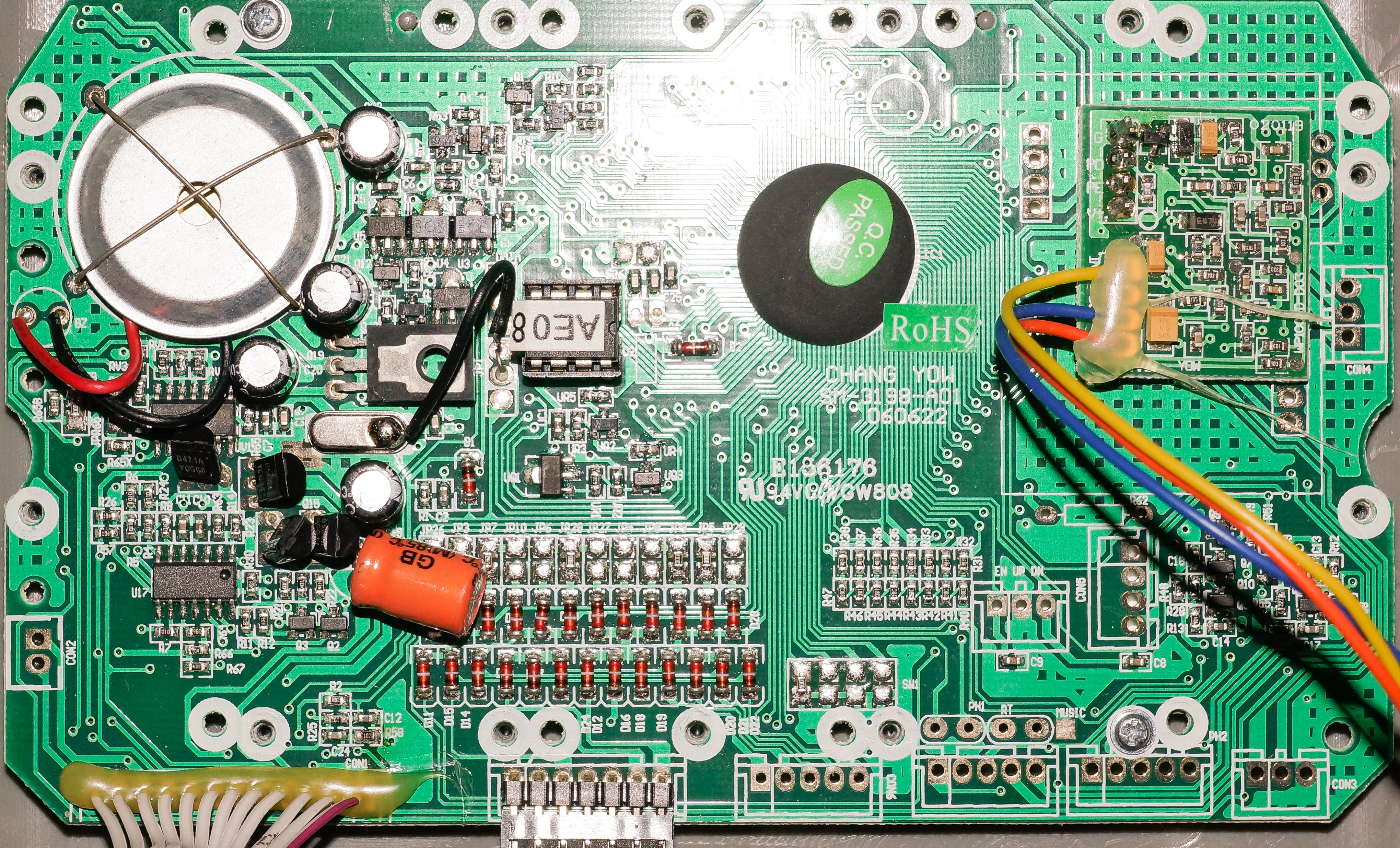

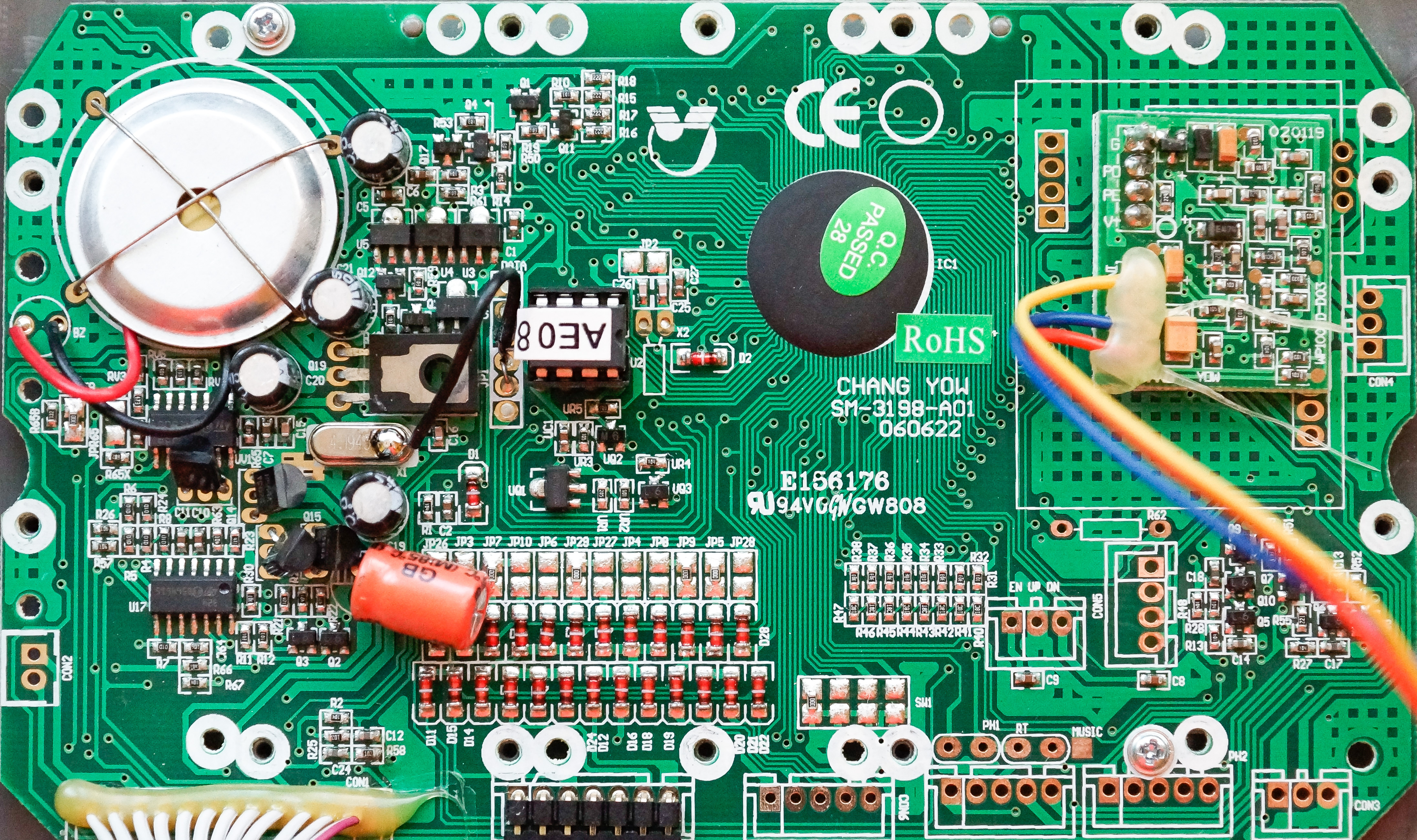

    Problemem jest mój orbitrek Tunturi (Finlandia), którego podłączyłem odwrotną polaryzacją. Poczułem dymek i teraz jak go poprawnie podłączam na właściwym napięciu 6V to jest tylko piknięcie akust. Zwiększam napięcie do 12V i wyświetla prawie wszystko na ekranie, ale podczas pracy przygasa ekran resetuje się itp.
    Napięcie wchodzi do układu poprawnie 6V (dolna taśma - PLUS: 3 z lewej, MINUS: 1 z lewej).
    Niestety schematu brak, poniżej załączam zdjęcie może ktoś pomoże.

    Odwrócenie polaryzacji (zamiana plusa z minusem), można by to uznać za przypadek/nieuwaga :| - ale forsowanie napięcia zasilania o 100%? Sry. ale to chyba głupota się nazywa :cry: Raczej korzystając z dedykowanego zasilacza taka sytuacja i dalej w ogóle nie powinna mieć miejsca.
    PS1. IMO parę elementów na submodule wygląda na przysmażone.
    PS2. Parafrazując pewną kolokwialną formułkę z reklam - skontaktuj się z producentem lub autoryzowanym serwisem urządzenia w sprawie panelu.

    Nie wiem czy tym postem cie uraziłm? Czy ogólnie masz taki sposób bycia IMO bardzo niesmaczny. Zapytałem jako początkujący a nie doświadczony elektr.
    Dobrze że nie trafiłem na takiego lekarza z takim podejściem jak ty bo pewnie by mnie wyzwał za to, że mam uszkodzony kręgosłup - nie mając pojęcia w jaki sposób.
    Zasilacz nie jest dedykowany to tak na marginesie a 12V włączyłem gdyż przełączając pierw na 7,5V ekran zaskoczył potem im więcej V (i tak do 12V) tym ekran i inne funkcje wracały do normy.
    W każdym razie z objawów nie wynika że jest więcej uszkodzeń niż te pierwotne przy zmianie poaryzacji.
    P.S.
    Pod lupą nie widać przysmażeń może zdjęcie tak to oddaje.

    To bardzo proszę zwrócić uwagę, że na tym module głównym 1 układ scalony (chip zalany żywicą) jest nie wymienialny. Ciekawe dlaczego :?:

    Na początek skupiłbym się na samym zasilaniu. Na zdjęciu nie widać gdzie przychodzi zasilanie +6V, czy jest tam układ stabilizujący?
    tinjap napisał:
    Poczułem dymek i te
    -skąd ten dymek? Nie widać uszkodzonych elementów? Może jakieś pomiary.

    Tak jak napisałem w pierwszym poście. Zasilacz jest zewnętrzny. Do płyty głównej wchodzi zasilanie 6V taśmą widoczną na dole zdjęcia (pierwszym(różowym) i trzecim kablem od lewej. Drugi od lewej też idzie od GNIAZDA zasilania (czyli drugi koniec urządzenia) lecz po co on jest to nie wiem gdyż z zasilacza idą tylko dwa przewody). Dymek tylko poczułem nie wiem skąd.
    Co do pomiarów sprawdzałem diody (ok) tranzystory "na sucho" wyglądają na sprawne (wskaźnik na Diode).
    Nie wiem gdzie jest stabilizator.

    Proszę kliknąć w zdjęcie i wtedy na otwartym widać w lewym dolnym rogu taśmę z przewodami jest ich kilkanaście. Pierwsze trzy z lewej są od zasilacza (trzeci od lewej +, pierwszy od lewej -). Te 6V wchodzi do układu bezpośrednio z zasilacza.
    Podłączyłem na sucho zasilacz do modułu aby wyeliminować ewentualne zwarcie w silniczku. Okazało się że 6V wchodzi z lewej strony taśmy (trzeci kabel od lewej+, pierwszy-)
    Bez zmian te same objawy. Chyba napięcie faluje- "ekran" pojawia sie i znika.
    Jeden rezytor R65B (poniżej czerwonego kabla buzera) wydaje się spalony. Nie wiem co oznacza symbol JPR ten element obok wspomnianego rezystora też nie ma oporu.

    - raczej uszkodzenie powoduje taki efekt.
    - czemu więc nie weźmiesz miernik i nie sprawdzisz jego wartości?
    - laminat jest dwustronny,zasilanie przechodzi na drugą stronę i idzie.. no właśnie gdzie? Jakie są następne elementy?
    dzimi napisał:
    czy te +6V to zasila wszystko, czy zasilanie procesora jest np.3,3V lub 1,3V?
    - objawy wskazują że coś obciąża zasilanie. Co to już Ty musisz znaleźć.

    Więc ten rezystor sprawdzałem miernikiem powinien mieć 3,3k a ma 0,0002ohm.
    Zlokalizowałem skąd poleciał dymek, mianowicie czarny kabel między największym tranzystorem a procesorem z nakleją AE08 posiada stopiona izolację przy laminacie. Łączy się on z takim srebrnym elementem ale nie wiem co to jest i jak go sprawdzić.
    - to nie to miejsce. To jest fabryczne połączenie pomiędzy masą a obudową kwarcu
    - to już teraz wiesz.
    Cóż, zaczynam wątpić czy dasz radę naprawić, może przekaż komuś bardziej obeznanemu w elektronice?

    Przypominam że napięcie poszło a masę a jedyny element przysmażony jaki zauważyłem to izolacja tego kabla. Może to przypadek.
    Brak schematu zmusił mnie do poddania. Producent nie posiada takowego.
    Na ten moment na 9V sprzęt pracuje tzn. funkcjonuje poprawnie sterowanie ,wyświetla informacje na ekranie itp. Jeden minus to podczas większego zapotrzebowania na prąd na ok 1sek przygasa ekran.
