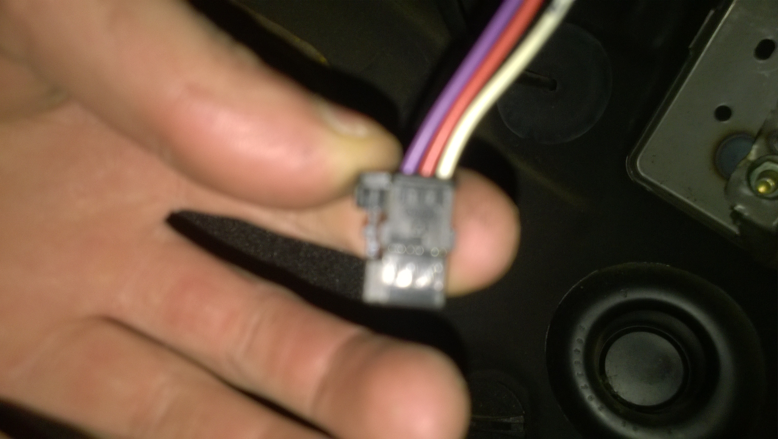

    Witam po demontażu i montażu deski rozdzielczej wyskoczył błąd śnieżynka i miga auto. W związku z tym oznacza to problem skrzyni biegów. Dotychczas nigdy nie było z nią problemów od kiedy mam auto. Problem polega na tym ,że skrzynia nie reaguje na zmiany położenia elektroniczną dźwignią ,natomiast łopatki przy kierownicy działają i co dziwne można nimi włożyć wsteczny co wcześniej było niemożliwe. Auto normalnie jeździ ,rusza nie szarpie tylko ,że obsługa skrzyni jest tylko za pomocą manetek przy kierownicy. Podpinany był komputer LEXIA i wyskakuje stały błąd dźwigni biegów. Jeżeli to ma znaczenie to przycisk Auto obok lewarka jest podświetlany jak dotychczas więc wiązka raczej cała. Podczas demontażu deski wiadomą rzeczą jest ,że trzeba było poodpinać trochę wtyczek również tych od BSI ale wszystko jest na swoim miejscu. Da radę sprawdzić taki element czy w ciemno kupić używkę? Druga sprawa jest taka ,że w okolicach pedału hamulca została jedna wtyczka na 3 przewody i nie pamiętam czy tak było... Ale nie patrzyłem no nie ma jej gdzie podpiąć ,jej zdjęcie to ma kolory czerowny/biały/fioletowy.
