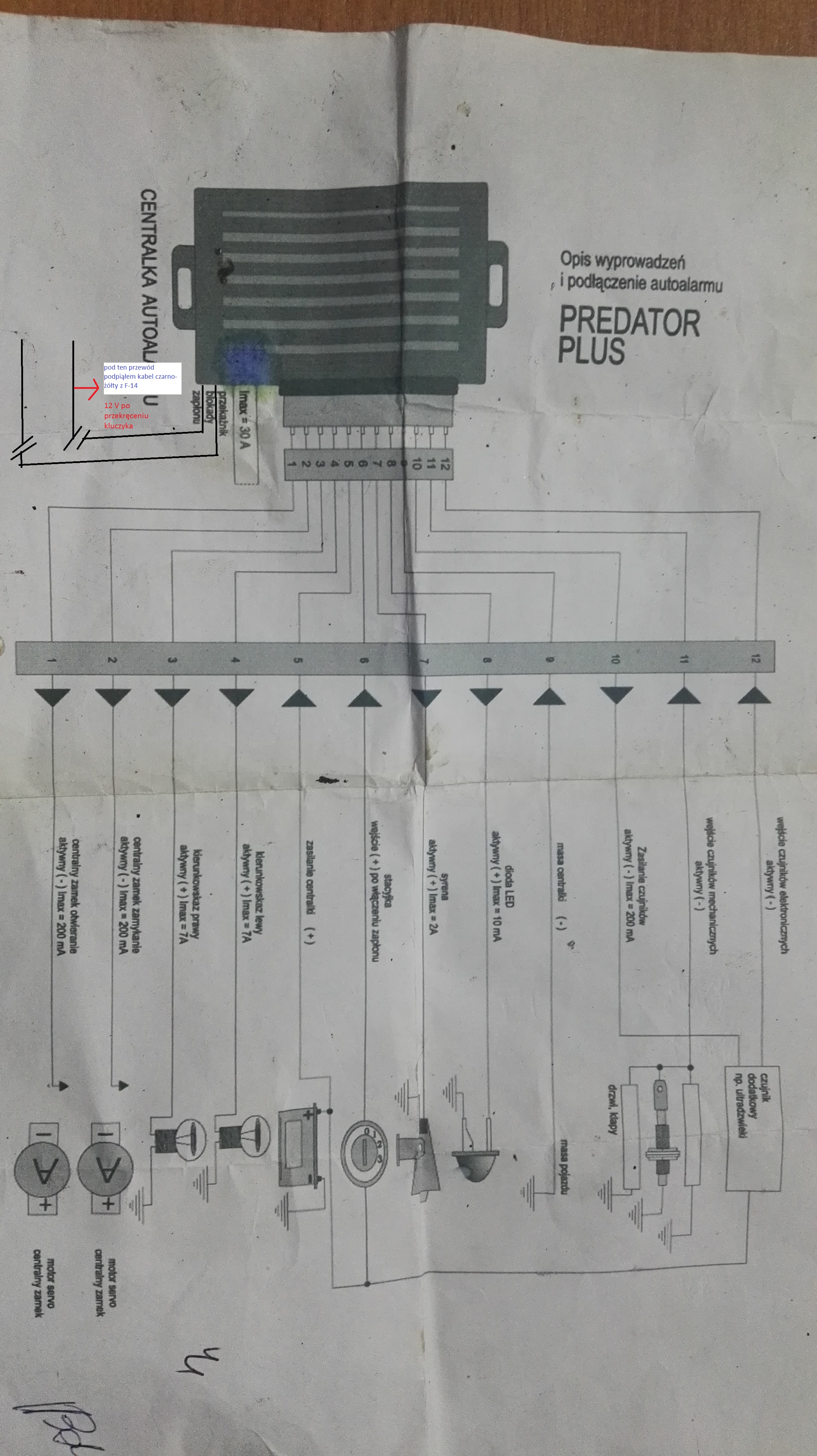

    Witam, ponieważ padł mi alarm w Lanosie zakupiłem drugi. Tym alarmem jest Legendford F-14D. Jako, że miałem schemat Predatora(wcześniejszy alarm) także podłączenie nie trwało długo, dodatkowo obwody sprawdzałem miernikiem.
    Zawiesiłem się na jednym przewodzie, który odcinał zapłon itp.
    W alarmie Predator z centralki wychodziły dwa przewody, które były podłączone pod rozłączony przewód( chyba wtryski).
    Więc przewód z nowej centralki do odcięcia podłączyłem najpierw pod jeden koniec rozciętego przewodu i zapalałem auto a później pod drugi przewód. Nie było żadnej reakcji....niestety zareagowała centralka, ponieważ przestały działać kierunki, dioda oraz syrena. Alarm normalnie się załącza, zamyka siłowniki i otwiera, ale jak wspomniałem nie daje sygnału na syrenę, diodę oraz kierunkowskazy.
    Czy podłączając w ten sposób, mogłem uszkodzić centralkę...?
    Jeden z przewodów, po przekręceniu stacyjki dostawał 12 V i takie napięcie poszło na przewód czarno-żółty, który szedł do przekaźnika a dalej do odcięcia

    Ten alarm ma(miał)wyjście na przekaźnik odcinający. Temu jest tam narysowany. To nim łączysz przecięte dwa przewody.

    Rozumiem, ale czy podłączając ten przewód pod zasilanie 12V mógł sie uszkodzić..?

    Powinna być na nim masa w momencie włączenia alarmu. Napewno uszkodził się.
