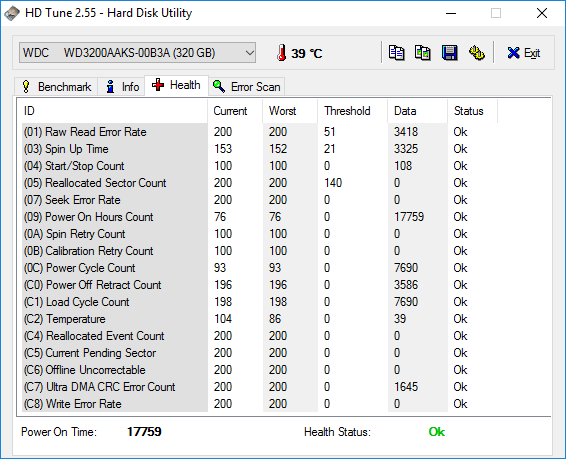

    Proszę o sprawdzenie SMARTA.
    WD3200AAKS - DISK BOOT FAILURE w jednym komputerze, w innym działa poprawnie
    Skanowanie MHDD zakończone powodzeniem.
    Ogólnie z dyskiem jest taki problem, że w komputerze w którym jest zamontowany ciągle pojawia się problem - "DISK BOOT FAILURE". Podłączony do mojego komputera działa bez zarzutów.
    Co jest nie tak?

    01 i C7.
    Marka i model zasilacza.
    Wymień przewód SATA.

    Dla dysków WD parametr "01" powinien wynosić "0".
    Jego wzrost świadczy o problemach z powierzchnią dysku.
    Wykonaj skan powierzchni w MHDD z czasami odczytu sektorów i zamieść zdjęcie po zakończeniu
    http://www.nirvanowiec.republika.pl/MHDD.iso

    Zasilacz to FORTRON FSP400-60PFN, kabel SATA zmieniany już kilka razy.
    Skanowanie powierzchni MHDD robiłem, żadnych błędnych sektorów, tych poniżej i powyżej 500ms również nie ma.

    Dla świętego spokoju zmierzyłbym napięcia tego Fortona.
    Podaj temperatury z HW Monitora.

    Temperatura w normie, napięcia na molexie - 5,19 oraz 11,75V.
