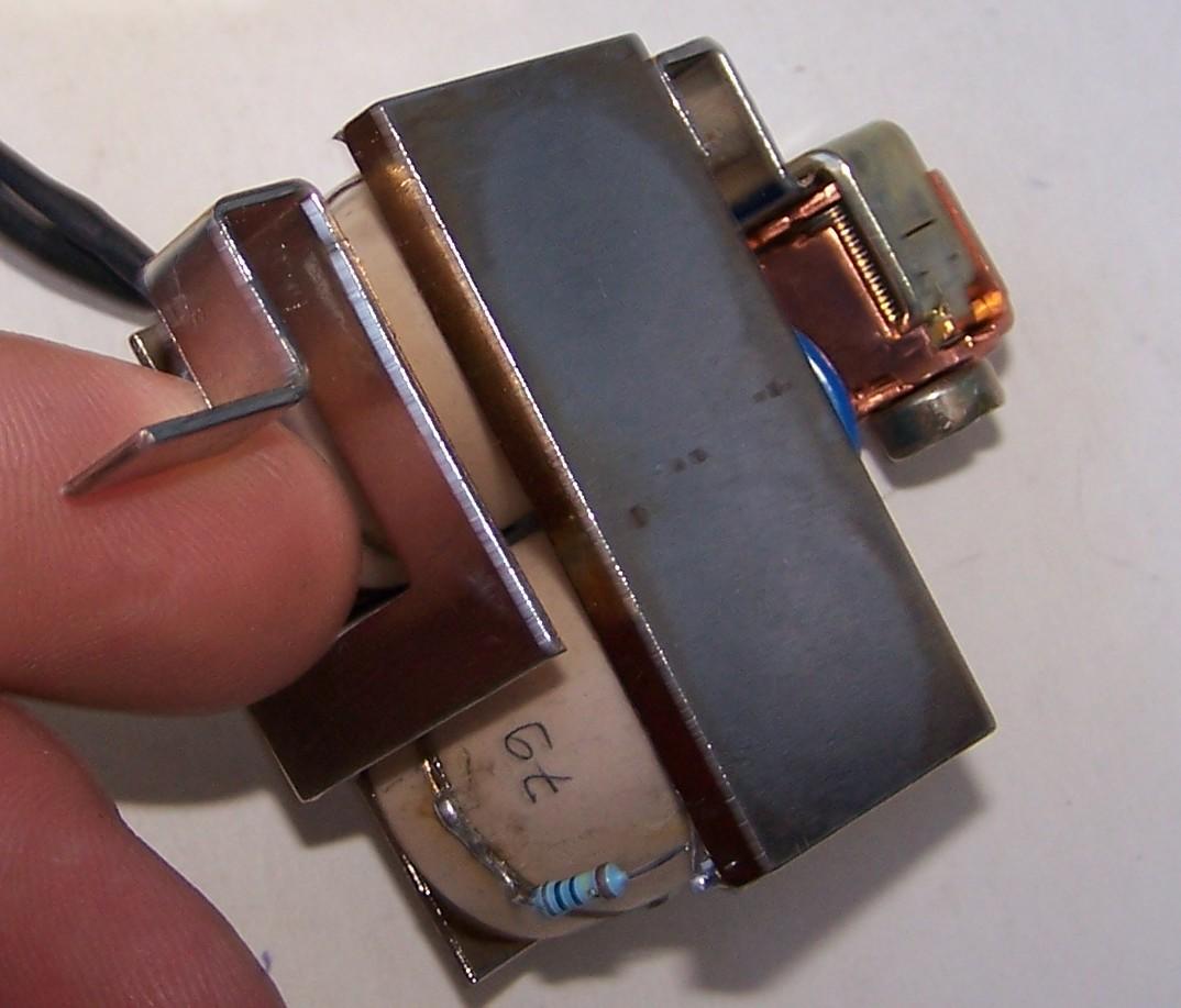

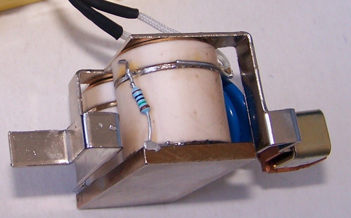

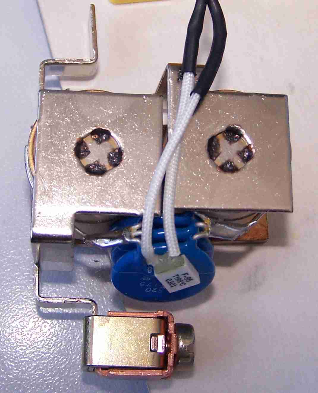

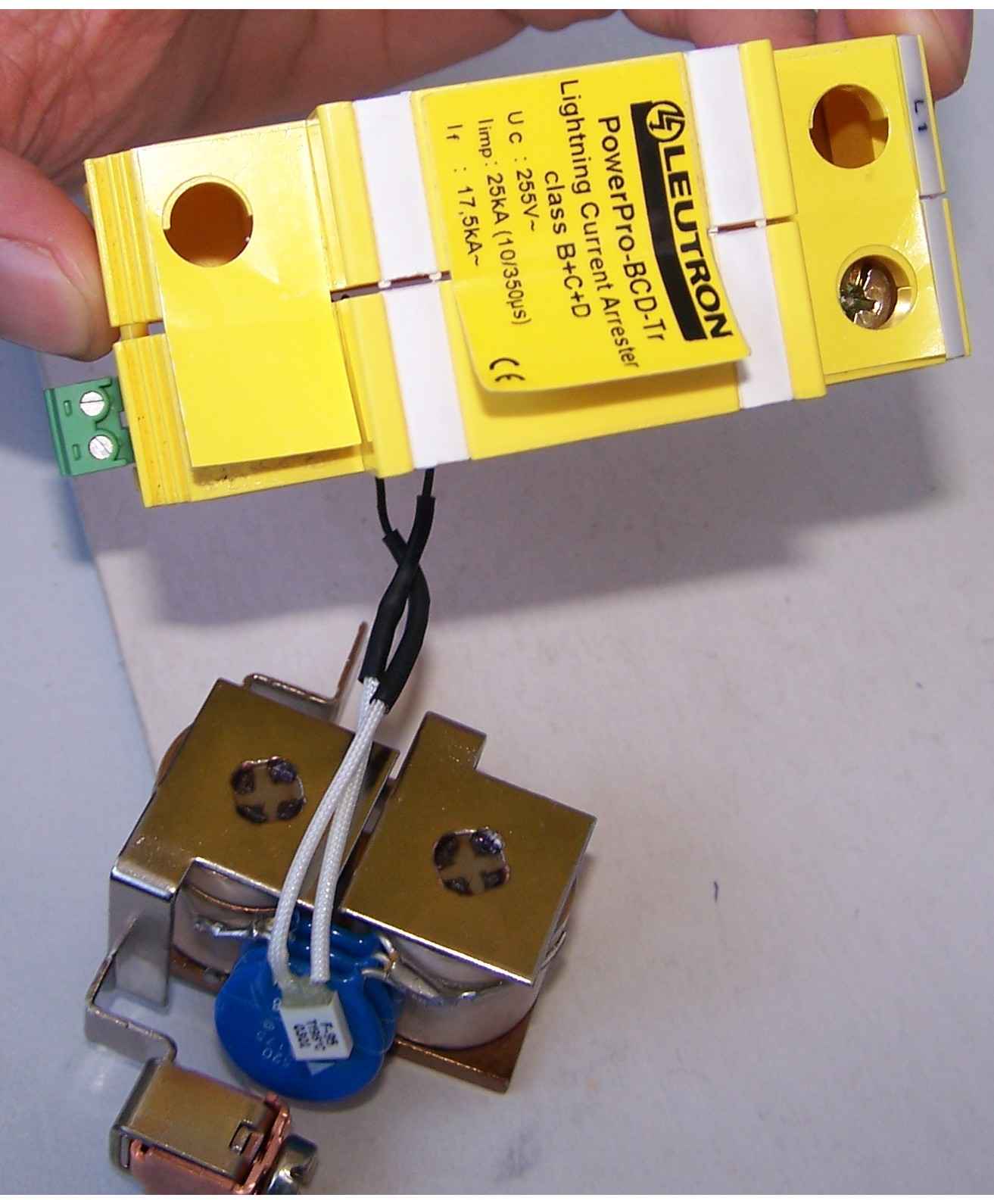

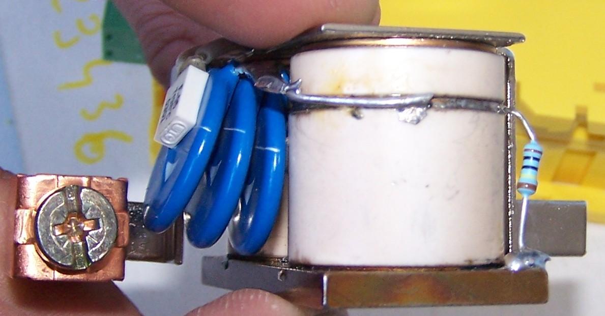

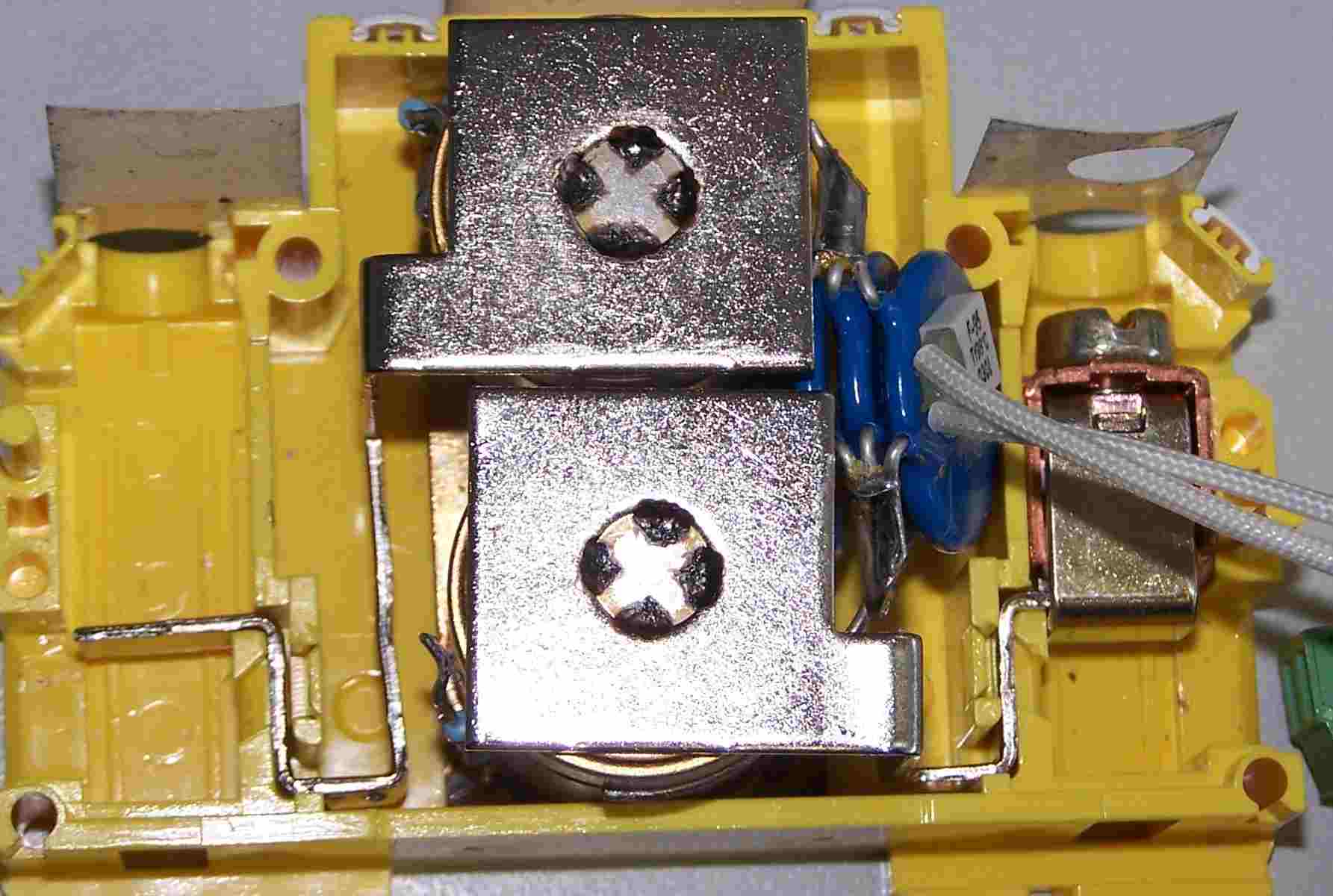

Drodzy użytkownicy forum, spotkałem się ostatnio z ogranicznikiem przepięć firmy Leutron który to skupia trzy stopnie ochrony przeciwprzepięciowej w jednym urządzeniu, interesuje mnie budowa tego urządzenia, po rozebraniu go na części stwierdzam że zawiera on trzy ogólniedostępne warystory (te niebieskie) o oznaczeniach s20k175 - z nimi nie ma problemu, znalazłem w TME, urządzenie zawiera również w sobie dwa rezystory o wartościach +/- 10Mohm i 1Mohm. Problem mam z dwoma cylindrycznymi elementami wykonanymi z białej ceramiki połączonymi szeregowo między fazę a zero, zakończonymi metalem i posiadającymi po jednym pierścieniu, nie mają żadnych oznaczeń próćz napisanych ołówkiem cyfr które w każdym modelu są inne. Podejrzewam że są to iskierniki gazoszczelne, ale czy napewno, gdzie je dostać, dlaczego warystory są przymocowane do pierścieni które podczas pomiarów multimetrem wykazują przerwę w stosunku do każdego z wyprowadzeń. Załączam fotografie.
Ten biały mały elemęt to jakiś przełącznik termiczny.
A rezystor został odlutowany od pierściania przezemnie.
