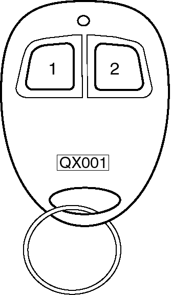

    Pilotowy alarm nazywał się QX-001 V.C.T.A. "special for opel".
    Piloty [tylko oryginalne QX001] możesz zaprogramować samodzielnie:
    QX 002 T.I.G.A - jak dodać nowego pilota bez wysyłania centralki?
    System QX 001 może być sterowany max. 4 nadajnikami.
    W celu zastosowania nowego nadajnika należy:
    1. Włączyć zapłon. (ON)
    2. Wprowadzić pierwszą cyfrę kodu PIN ( w tym celu należy nacisnąć przycisk serwisowy tyle razy, ile wynosi pierwsza cyfra kodu) fabryczny PIN KOD 1-1
    3. Wyłączyć a następnie włączyć zapłon. (OFF-ON)
    4. Wprowadzić drugą cyfrę kodu PIN ( w tym celu należy nacisnąć przycisk serwisowy tyle razy, ile wynosi druga cyfra kodu).
    5. Wyłączyć zapłon. System wyda podwójny sygnał , potwierdzający wejście alarmu do trybu programowania.
    6. Włączyć zapłon.(ON)
    7. Naciśnij 1 przycisk pilota. Pojedynczy sygnał potwierdzi wprogramowanie pilota.
    8. Wyłączyć zapłon i nacisnąć przycisk serwisowy po czym nastąpi podwójny sygnał, na znak wyjścia z opcji zapamiętywania.

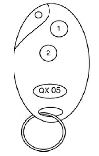

    Inny pilotowy alarm o zbliżonej nazwie, to QX-05 A.S.T.A.
    Również konieczny jest [oryginalny pilot QX05]
    Alarm QX 05 A.S.T.A może być sterowany max. 4 pilotami.
    W celu zaprogramowania nowego pilota należy:
    1.Włączyć zapłon w samochodzie.
    2.Wcisnąć przycisk włącznika serwisowego „walet” na 5 sek. Syrena wyda 5-krotny sygnał, a dioda LED zamiga 2-krotnie.
    3.Wciśnij dowolny przycisk na nowym pilocie aby wprowadzić go do systemu. Syrena wyda 2-krotny sy-gnał, potwierdzając, że system „nauczył” się pierwszego pilota.
    4.Wciśnij dowolny przycisk na drugim pilocie aby wprowadzić go do systemu. Syrena wyda 3-krotny sy-gnał, potwierdzając, że system „nauczył” się drugiego pilota.
    Powtarzaj tę procedurę, aż do wprowadzenia maksymalnie 4 pilotów.
    5.W celu wyjścia ze stanu programowania należy odczekać 10 sek. lub wyłączyć stacyjkę.
    Pomogłem? Kup mi kawę.
