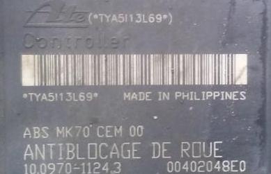

    Klient chce abym poszukał drugiego ABSa, wszystkie moduły mają błąd komunikacji z ABS, brak kontrolki na tablicy, wspomaganie działa na "półgwizdka", w ABSie błąd zasilania 6V
    Który numer jest ważny, jak szukać...

    Ten zaczynający się na 10.... To typowy numer producenta jakim jest ATE.

    Czy powinien być taki sam....bo "początek" podobny jest do zdobycia ale końcówki już inne...

    Koniecznie taki sam.

    Klient znalazł sam MK70 i pasował ..autko pojechało...
