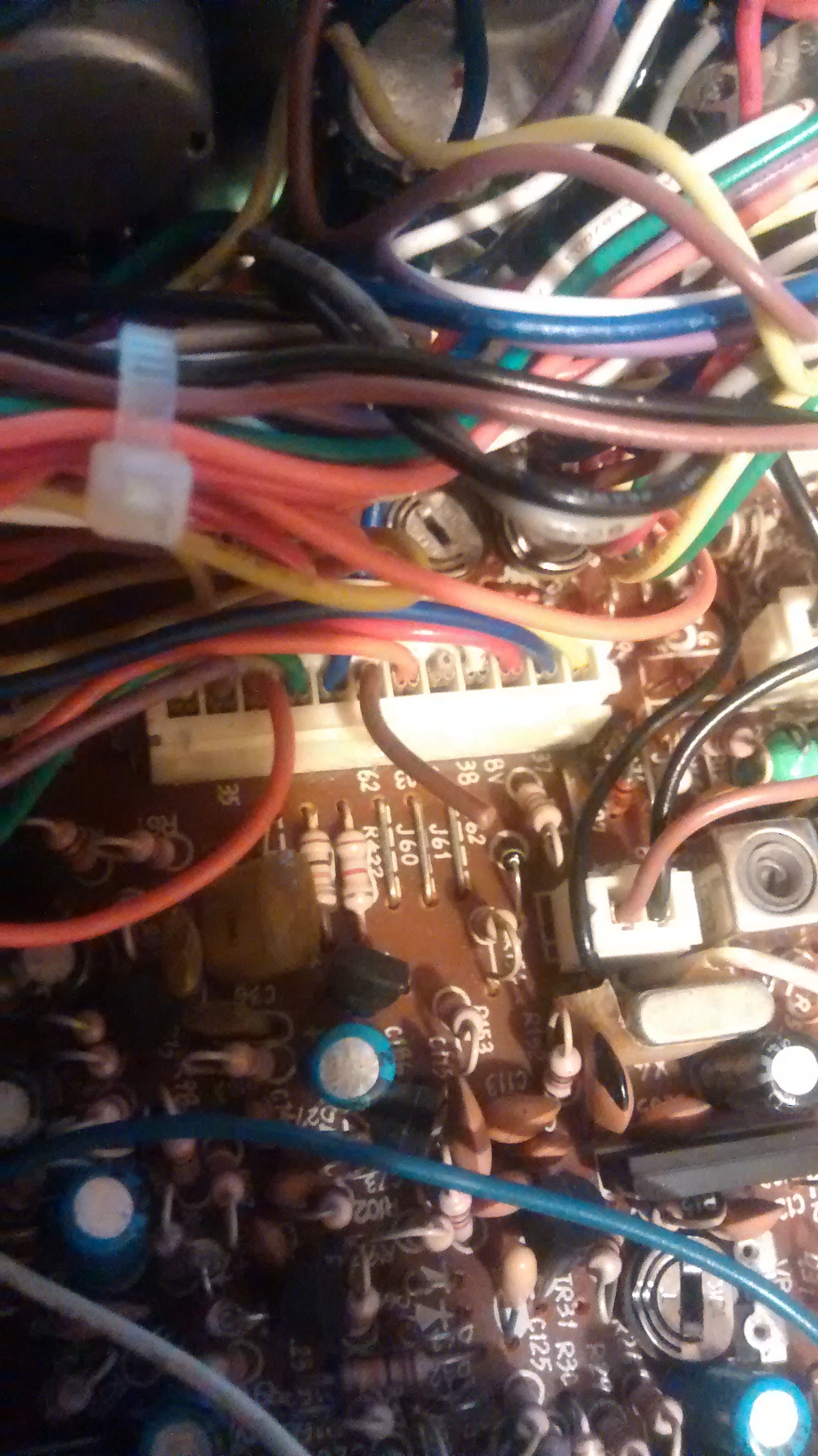

    Zakupiłem niedawno CB ALAN 87. Radio nie jest w złym stanie, musiałem poprawić kilka lutów na PCB, bo radio przerywało i trzeszczało.
    Po otwarciu radia zauważyłem kilka przeróbek - Część z nich znalazłem opisane w tym pliku:
    https://pliki.elektroda.pl/259853,alan+87.html
    Lecz pozostało kilka, których nie rozumiem - Zdjęcia:

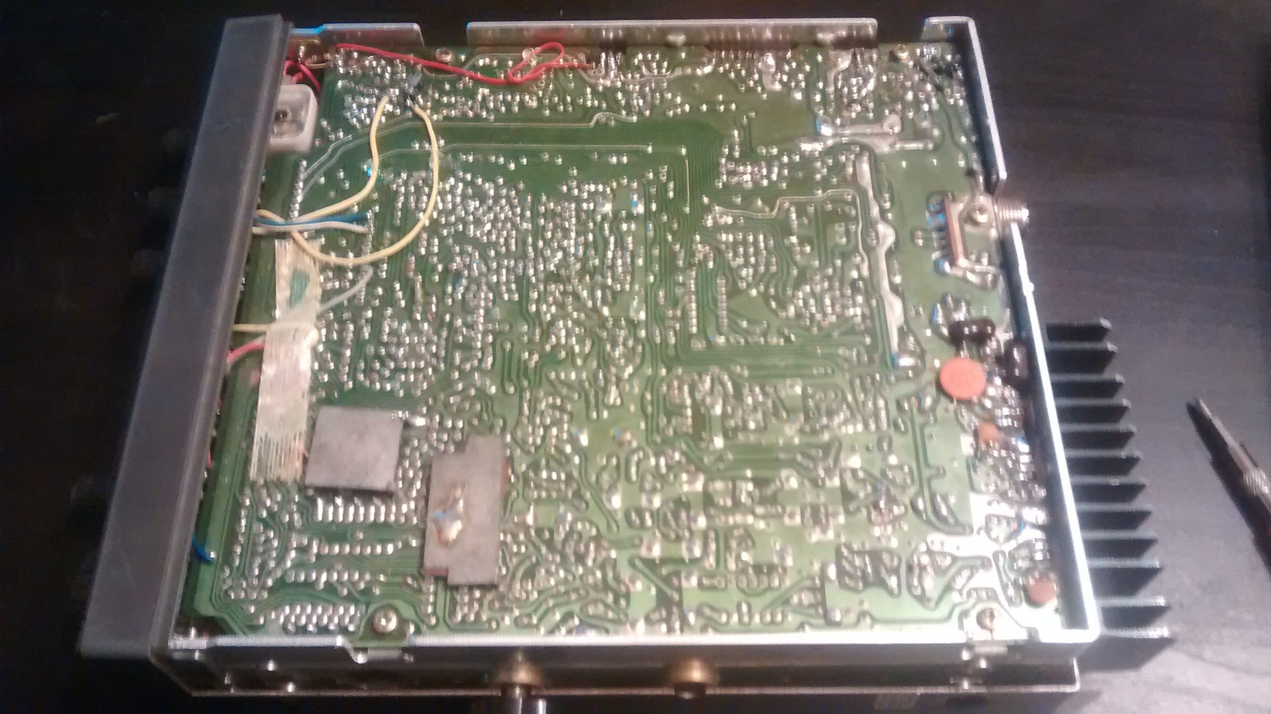

    Opisy:
    1. Poglądowy widok na całe PCB - Przepraszam za poruszone zdjęcie.

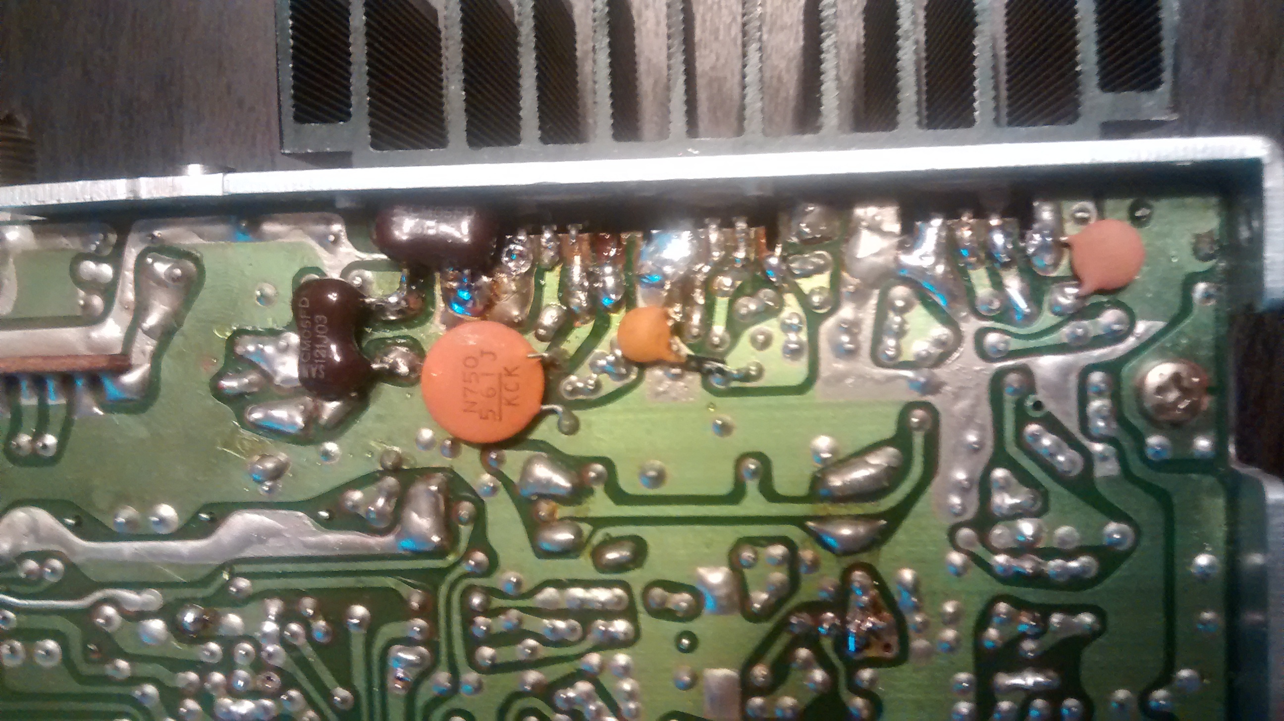

    2. Kondensatory przy końcówkach mocy - Tutaj poprawiałem luty.

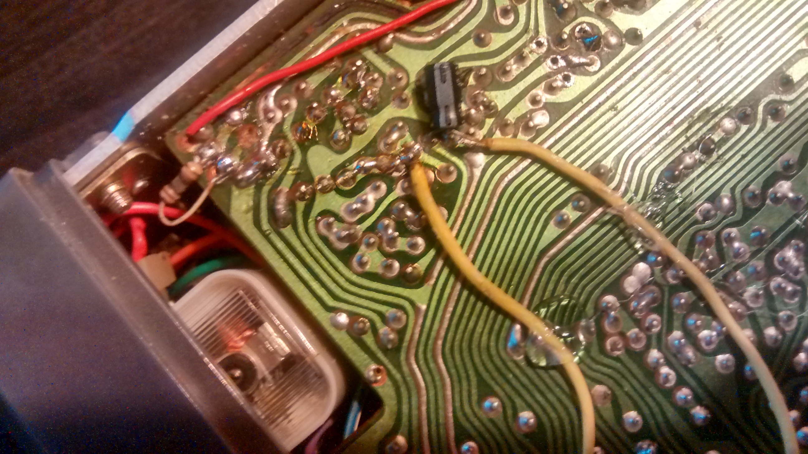

    3. Kondensator i rezystor. Te przewody włączające w obwód kondensator są podłączone do przełącznika echa. Widać, że ścieżka się kiedyś upaliła i została naprawiona przewodem...
    4. Ucięte dwa przewody we wtyczce.
    5. Potencjometr 10K przy wtyczce mikrofonu. Przewód idzie do potencjometru głośności na panelu.
    Bardzo proszę o pomoc w rozszyfrowaniu co to za zmiany.
    Kondensatory są oryginalne. Tak ma być.

    Nie wiem co ten elektrolit tam robi. Dodatkowo widzę że brak jednego tranzystora. Generalnie radio rozbabrane. Ja przywrócił bym go do oryginalnego stanu.
    Zobacz co daje zmiana pozycji przełącznika echa na odbiorze i nadawaniu.
    Ps.
    Rezystor tam ma być tylko ktoś uszkodził ścieżkę i przylutował go od str. druku.
    Zmierz jego oporność tylko odlutuj go jedną str. Zobacz na płytce z drugiej strony jaki to R.
    Sprawdź też obok kondensatora jakiego tranzystora brakuje. Widać tam trzy puste pola lutownicze.

    #13 15637365
    kriss51
    R252 jest na zasilaniu podświetlania S-metra i ma 47ohm. Jeśli podświetlanie świeci to rezystor ok.
  • #14 15637422
    kosciej
    Świeci, więc go nie ruszam.
    Kondensator na echo jest podłączony równolegle do kondensatora C134.
    Wartość to 3.3 µF. Czy ten kondensator nie jest odpowiedzialny za roger beep'a ?
    Ok. Po kilku próbach, znalezieniu, że żółty przewód był zwarty do ścieżki obok, odlutowaniu go i sprawdzaniu "na słuch" udało mi się chyba odgadnąć co to robi.
    Ta modyfikacja zmienia długość trwania Roger Beepa. Po podłączeniu tego kondensatora wyraźnie zwiększa się czas trwania piśnięcia, oraz dłużej jest trzymana modulacja.
    Bardzo proszę o sprawdzenie od strony teoretycznej, czy moje ucho się nie myli :D
