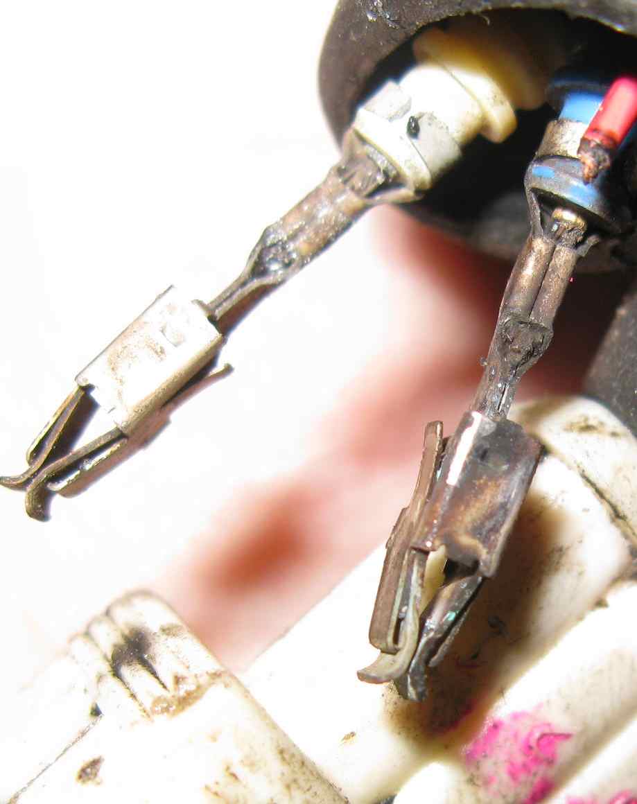

    Problemem jest wtyczka czujnika położenia wałka rozrządu - wieloletni wyciek oleju spowodował daleko posuniętą korozję.
    Chciałbym użyć wyimaka, wyjąć piny, ocenić stan i ewentualnie zaprasować nowe.
    Posiadam wyimak do JPT Te Connectivity 1-1579007-6 B, jednak nie idzie, sądzę, że to nie ten wyimak.
    Demontaż czarnej wtyczki czujnika wału korbowego poszedł bez najmniejszego kłopotu tym narzędziem 1-1579007-6 B.
    Dokumentacja Te Connectivity jest ciężka i nie bardzo jestem w stanie ustalić, jaki typ wyimaka służy do tego złącza.

    Do tego nie trzeba żadnych specjalistycznych narzędzi. Od tyłu gdzie wchodzą kable masz tylko gumki chroniące przed wilgocią a z drugiej strony masz wąsy na pinach. Wystarczy cienki sztywny śrubokręcik i odpowiednie dogięcie wąsów i piny wysuwają się bez problemu.

    Dziękuję za odpowiedzi. Dla przyszłych czytających złącze ma poza blaszkami plastykowe zaczepy, które wchodzą we wgłębienie konektora za blaszką. Igłą podniosłem zaczep, a wyimakiem 1-1579007-6 B ścisnąłem blaszki konektora, lekkie pociągnięcie i konektor wyszedł.
    Oczywiście przed przystąpieniem do pracy trzeba wyjąć fioletowy plastyk, widoczny na pierwszych fotografiach.
    Ćwiczyłem na innym złączu, nie na tym, które jest skorodowane.

    Szukam teraz, jaki przewód zastosować w miejsce starego, który stwardniał i zrobił się kruchy. Oryginalny skorodowany konektor na fotografii na końcu.
    Przewód się sypie, nie da się go lutować.
    Oryginał był ekranowany, dwie żyły sygnałowe i trzecia połączona z miedzianym ekranem.
