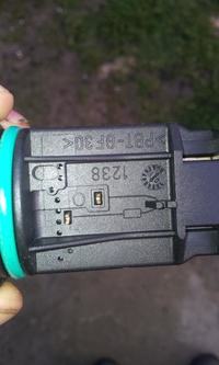

    Witam, posiadam Passat B5 z 1999r 1.8t APU
    Mam do wymiany przepływomierz, ale nie jestem pewien jaki zakupić.
    Stary mam o numerach 06A906461DX taki też niby wychodzi po Etce
    Link
    Ale po pierwsze w katalogu inaczej on wygląda, po drugie ten przepływomierz jest pięciopinowy a u mnie w aucie jest wiązka z wtyczką cztero pinową, czy tak powinno być? Nie twierdzę że u mnie w aucie nie jest nic namieszane, samochód nie nowy i kto wie co było z nim robione.
    Może ktoś obeznany w temacie doradzi.
    Jaki przepływomierz do Passata B5 1.8t APU z 1999 roku? Jaki przepływomierz do Passata B5 1.8t APU z 1999 roku? Jaki przepływomierz do Passata B5 1.8t APU z 1999 roku?
    Oraz jak widać na ostatnim zdjęciu czegoś brakuje, tam nie powinien być czujnik temperatury albo coś?
    Zamieszczam ten temat bo trochę się naczytałem że ludzie kupują przepływomierz niby do 1.8t i auto jeździ im gorzej niż na starym wadliwym, przez to że jest problem z doborem właściwego.
    Proszę o sugestie, pozdrawiam.

    Właśnie w którymś temacie widziałem opis przepływomierza i tam było podane że tu jest czujnik temperatury.
    W serwisie mi powiedzą jaki ma być? na jakiej zasadzie dobierają? Bo w etce mam trzy przepływomierze do mojego silnika, dziwi mnie tylko że ten co jest u mnie to po numerach pasuje, ale ma pięć złączy a kabel jest na cztery, trochę to dziwne, czy tak może być?
    W ogóle to nie chętnie się udam do serwisu, u mnie są tylko małe warsztaty w których proste rzeczy sprawiają problemy, więc musiałbym jechać 50km.
    Myślałem też o kupnie zamiennika, czy są z nimi jakieś problemy w tych motorach czy można spokojnie kupować.

    Zakupiłem przepływomierz po numerach Bosha.
    Auto już nie szarpie ale dalej jest problem, mam błąd
    " Przepływomierz powietrza- za niskie napięcie "
    Dokładnie jak w tym temacie Link

    andrzej20001 Leci "pomógł" nie wiem o co w tym chodzi ale połączyłem przewód w kablu do masy po przez żarówkę 5W i raptem pojawiło się napięcie i to na stałe.
    Ale przepływomierz który kupiłem jest do d.... . Nie podaje żadnych wskazań. szczęście udało się oddać w sklepie, wątpię żeby to było nie dobranie raczej był wadliwy.
    Stary przemyłem kontaktem, teraz działa ale na wolnych obrotach pokazuje 10 a na wysokich zaniża. Podobno w tym silniku na wolnych powinien pokazywać 2,5 - 4 do max 170.

    Po czasie dopisuję. Nie zaleca się myć przepływomierza, ale jednak to zrobiłem dwa razy po drugim razie na wolnych podaje ok 2,2-3 trochę pływa ale nie stale, znaczy, raz odpalę jest 2,4 innym razem 2,8 ale się w miarę trzyma, nie mam laptopa z dobrą baterią ale jak na postoju depne gwałtownie w podłogę to mam 140, raz widziałem 148, a samochód pracuje jak trzeba, chyba fabryczne przepływomierze są najlepsze. postanowiłem tak zrobić bo po tym niby oryginalnym co kupiłem i potem zamienniku, gdzie żaden nie działał to stwierdziłem że coś nie chalo ze sterownikiem a tu śmiga jak talala.
