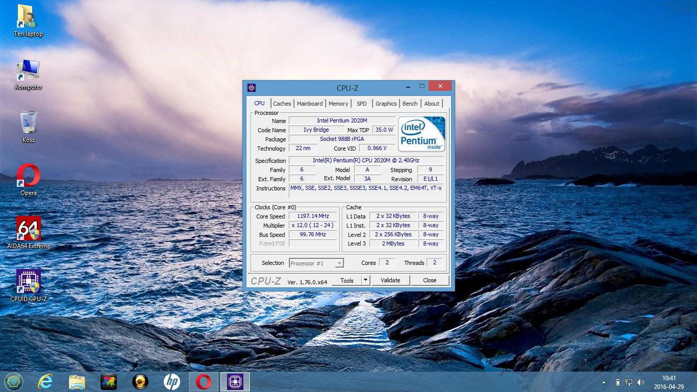

    WItam, posiadam laptopa HP Pavilion G6, jest tam procesor Intel Pentium CPU 2020M 2.40 GHz wiadomo że nie jest to procesor najwyższych lotów, dlatego czy moge go zmienic na inny np i3 czy i5? Od czego to zależy?
    Próbowałem założyc i3 330M ale nie chciał startowac laptop na nim.

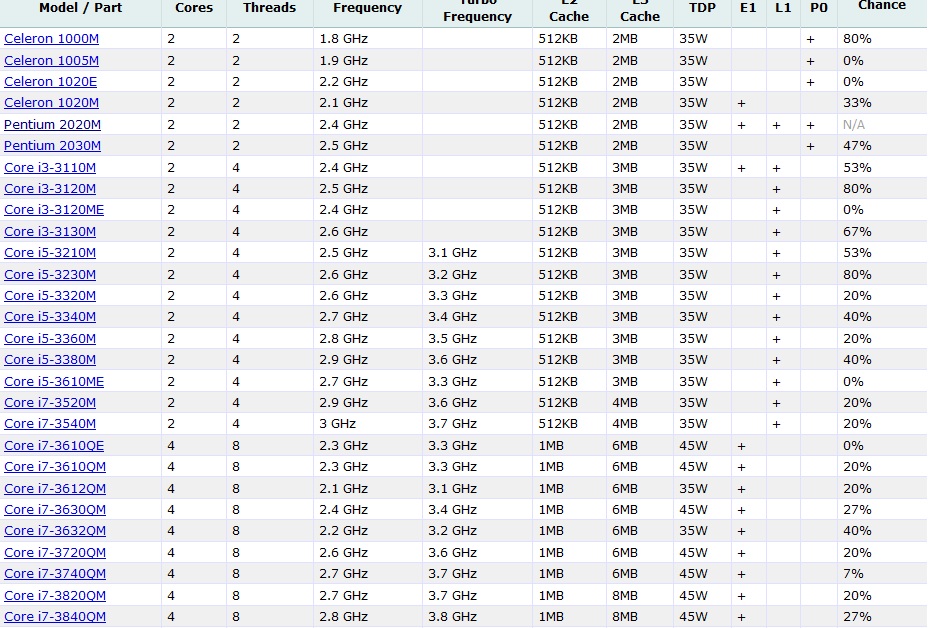

    Tez właśnie zauważyłem, więc jaki procekprocesor mogę tam kupić?
  • #4 15638370
    Gitner
    i3 3110M. Na dole masz listę i podany przy każdym przyrost mocy do 2020M. Ważne jest jaki max procesor obsłuży płyta / bios i chłodzenie.
  • #6 15638394
    Gitner
    Tak, jednak niekoniecznie wszystkie pójdą na Twojej płycie głównej, może być konieczny upgrade biosu, chłodzenie może być za słabe. i7 może wymagać mocniejszego zasilacza.

  • #8 15638431
    Przemek91007
    Poziom 8  

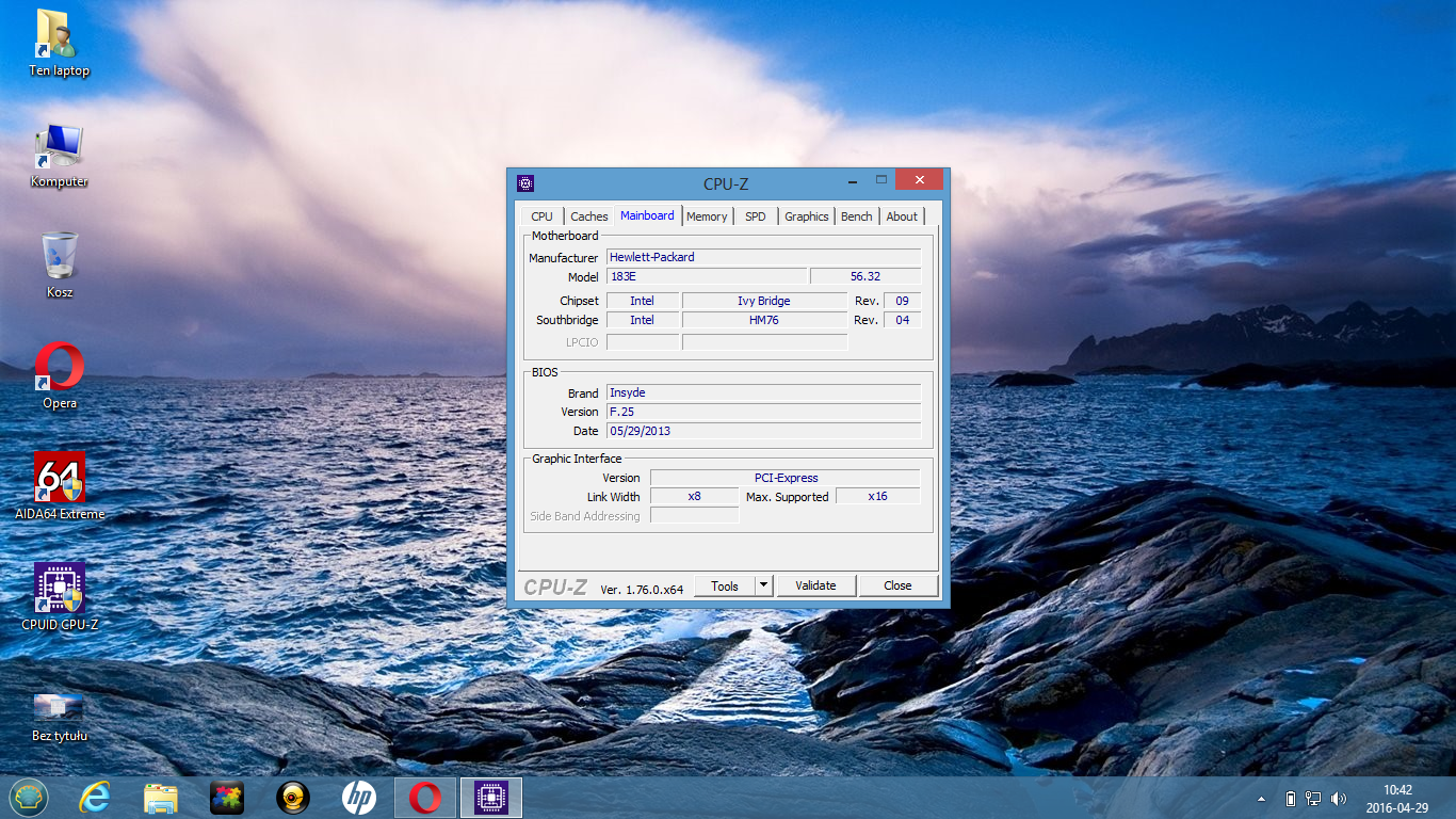

    Nie wiem jaki to dokladnie model G6 ale moze taki jaki podałes, ponizej podaje screeny. Zapytam wprost, czy pójdzie i5-3210M ? Bo jego chcę tam wsadzic. Jesli potrzeba wiecej screenów po to aby stwierdzic czy pójdzie tam ta i5-3210M to prosze powiedziec to zrobie.

    lisek
    Serwisant RTV
    Szkoda , że nie znasz full nazwy modelu?
    Napisze tak
    HP Pavilion G6,G7 2000ser.
    była płyta : DA0R33MB6E0, DA0R33MB6E1 Rev:E, HM76, Core i3-i5, UMA Intel HD
    G6-1000 Series G6-1362sa
    była płyta : 649948-001 czyli DA0R23MB6D
    Reszta jak pisał kol. Przemek91007 i Gitner (o i7, słabym chłodzeniu, układach zasilania potrzebnych dla procesora I7 mocniejszych niz dla i3-i5)
    Zobacz w Aida64 może pokaże opis płyty.

    Przemek91007
    Poziom 8  
    U mnie też jest 4GB ramRAM, dysk 500GB oraz Radeon 7670M & Intel HD Graphic.
    Więc wnioskować można że pójdzie ten procekprocesor i5 3 generacji.
