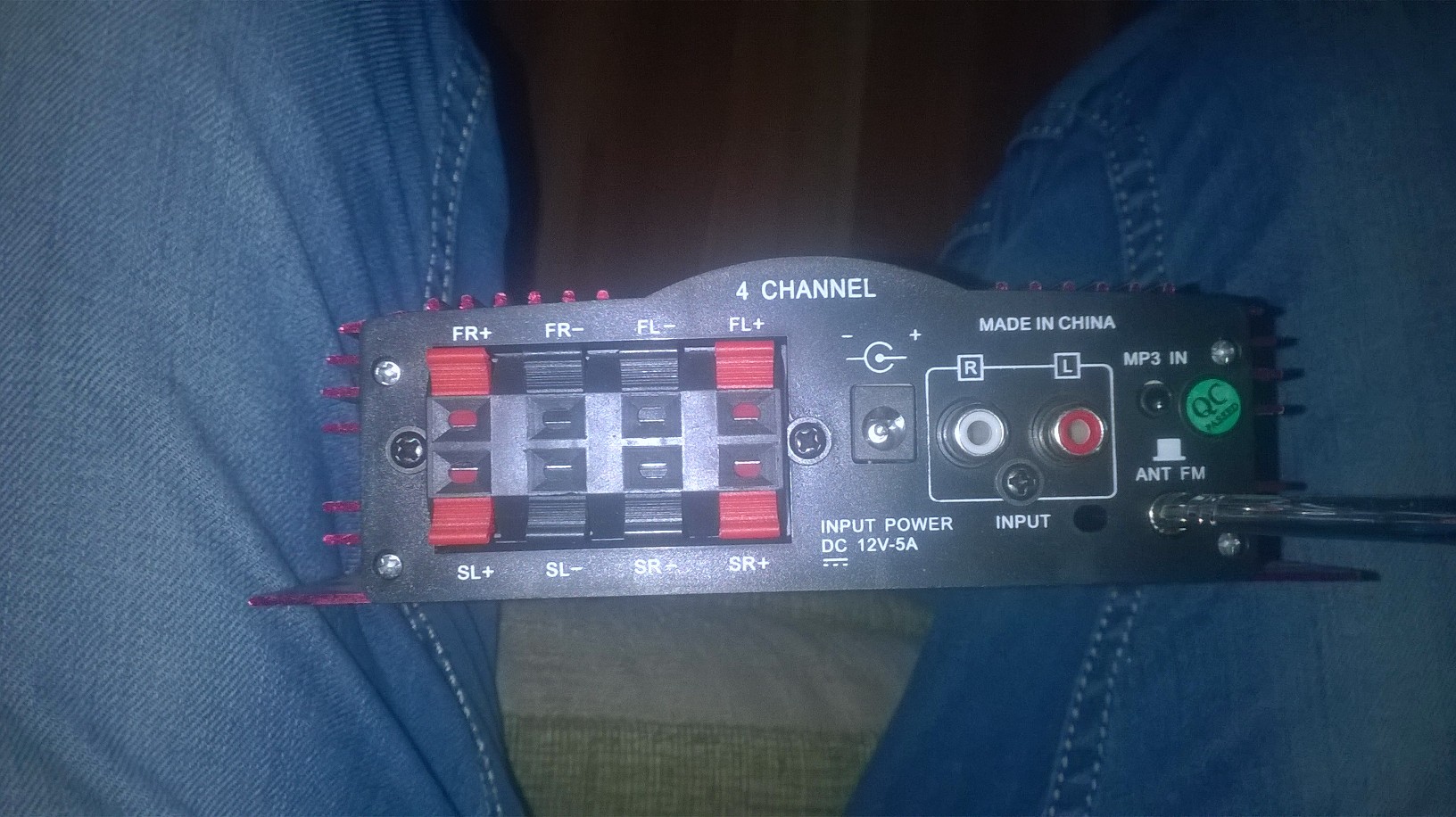

    Witam serdecznie
    Jak podłączyć wzmacniacz samochodowy 12V 5A bez oryginalnego przewodu?
    Posiadam podobny model wzmacniacza , planuję podłączyć to pod akumulator samochodowy . Niestety nie posiadam takiego przewodu . Jest tam wtyczka jak od zasilacza "domowego" czyli popularnej kostki.Wejście w zasilaczu ma parametry 12v 5A. Nie wiem czy wystarczy kupić kabel zasilający z metra i dolutować "końcówkę" z kostki czy może są w sprzedaży takie kable ? Bardzo proszę o pomoc.

    To inaczej ...po co Ci ten wzmacniacz? Co zamierzasz pod niego podłączyć? Masz radio w aucie?

    Obecnie radia nie posiadam , planowałem podłączyć jackiem tablet do wzmacniacza , a jak będę miał troszkę czasu to rozejrzę się za radyjkiem do 200 zł.

    Ten wzmacniacz ma tyle mocy co radio, więc na ten czas pociągnij mu zasilanie z kostki Iso instalacji radiowej .
    PS: nie zdziw się jak po podłączeniu ładowarki do tabletu usłyszysz zakłócenia . Radio kup z BT i tą drogą wysyłaj sygnał muzyczny pomiędzy tabletem a radiem.
