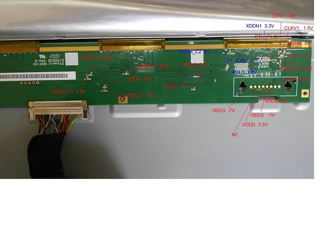

    Witam ponownie jak widać jestem uparty i załatwiłem na chwile taki sam monitor w celu podstawienia matrycy i jak się okazało płyta płyta main jest dobra a uszkodzona jest matryca, pomierzyłem więc napięcia ma matrycy:
    VDDG - 25,9v
    VDDA - 13,9v
    VEEG - -7,4v
    VDDO_P - 3,6V
    VDDA_P - 14V
    VCOMC1 - 6,1V
    VCOMC2 - 6,1V
    Jakieś pomysły na uratowanie tej matrycy?

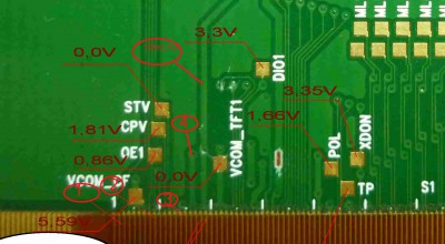

    Pomierz przejścia z T-con do płytki na matrycy
    Wyciągnij wnioski
    Link_ SPEC-CLAA215FA01

    Ale pomiary (miernik ustawiony na Ohmy) sa zawsze takie same, na znalezienie przejścia od T-con do tej płytki na matrycy.
    Potem porównanie napięć .
    Coś pisze na tym "czarnym "? lub na Płytce?

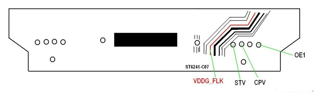

    - tylko VDDG powinno być ok. 28V
    Ta "czarna" to ST6241-C07 XINORTIS / driver GB0132421061468Z0
    HP S2231a - Brak treści obrazu podświetlenie jest
    jak zmierzysz na Ohmy (jak prosiłem ) to powinno być połaczoneze soba
    1-12, 2-11, 3-9, 4-10.
    12 - OE1 (1,5V)
    11 - XDDN1 (3,2V)
    10- CPV1 (0.9V)
    9- STV
    6 - ? (- 6,9V) * z minusem
    7 -VDDG_FLK *jw.
    reszta czyli 5,8,4,10 > 0V
    Zazwyczaj oberwana/przepalona b.cienka scieżka do pin.7 VDDG_FLK
    *podobno druga / nie 3-cia jak na rys.

    W tym linku kombinowali
    VDDG (28V) poprzez R=1K na pin. 6
    albo
    VDDG ...na in. 7
    albo
    DD_FLK (18V) na 6 i 7
    (ścieżka) jest druga, a nie trzecia z lewej na prawo od IC - potem IC paskami - potem bardzo cieniutka ścieżka - i trochę grubsza ścieżka to jest VDDG.

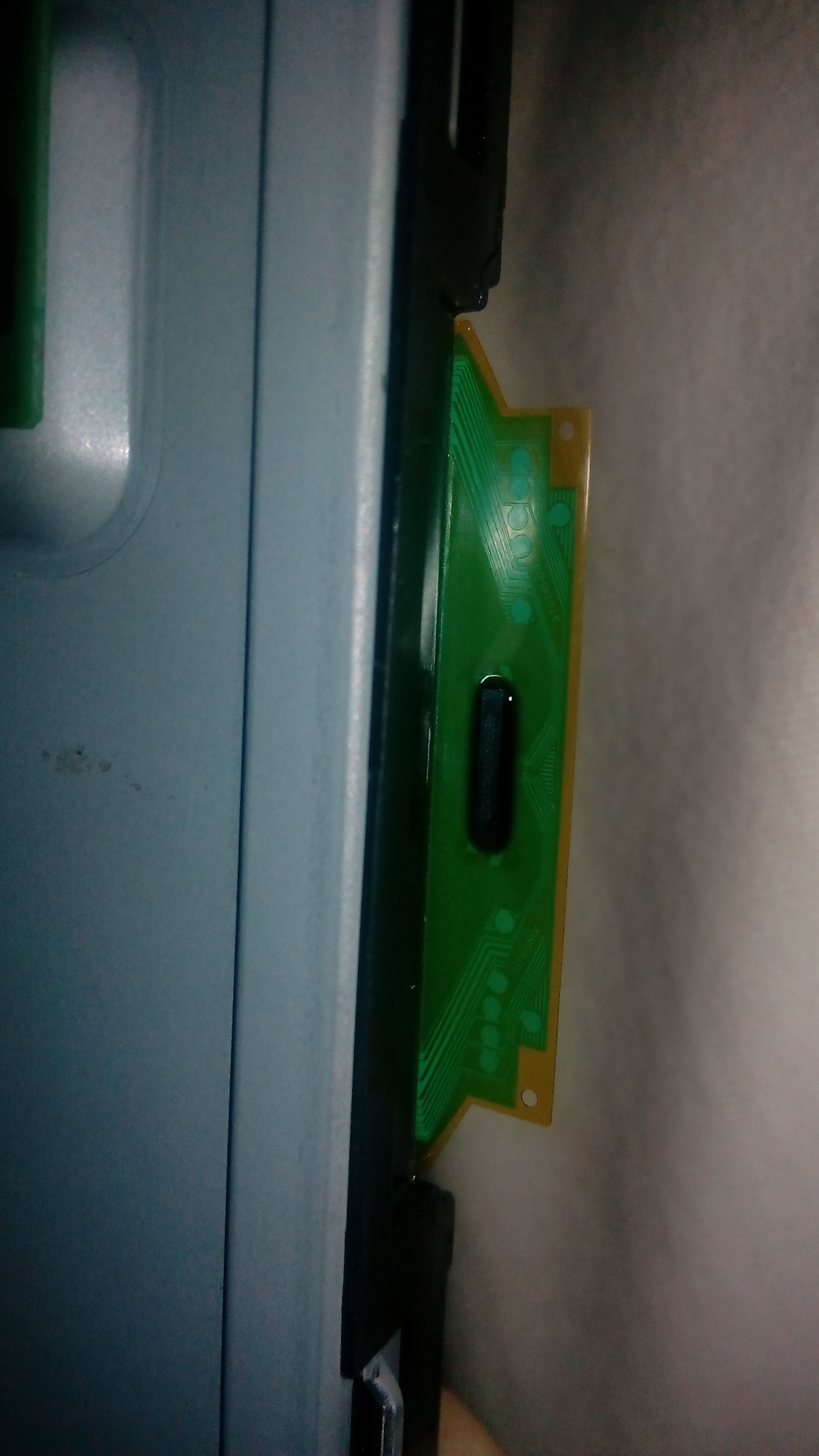

  • #13 15669766
    lisek
    Serwisant RTV
    Matryca CLAA215FA04S, brak opisanej VDDG_FLK
    Lutowanie prosto do ścieżki
  • #14 15672739
    itadek
    Ja mam gdzie przylutować do tej płytki jest nawet punkt lutowniczy ale martwi mnie to że przylutowanie do punktu nr. 7 nie przynosi pozytywnego rezultatu i obawiam się że musze przylutować mój kabelek do tej ścieżki mikroskopijnej bo nie ma konkretnego punktu vddg_flk :-(
