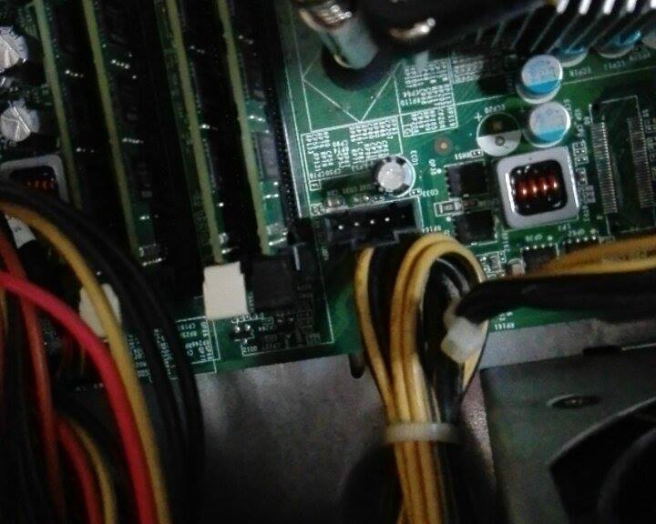

    Cześć,
    mam dziwny problem z komputerem dell t1600.

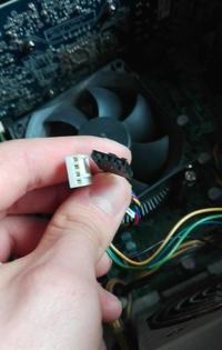

    Oryginalny cooler a raczej wentylator na nim zaczął chodzić nieco za głośno. Mając w domu 3 inne coolery stwierdziłem, że po prostu wymienię go sobie. I tu zaczęły się schody.
    Wyjście w coolerach u mnie to standardowe 4pin ale na płycie głównej są tylko dwa sloty pod dellowskie (chyba) 5pinowe złącze.
    Czy jest jakakolwiek szansa na podpięcie mojego coolera?
    Myślałem o przejściówce molex->4pin ale wtedy na płycie głównej "nie będzie" chłodzenia na procesorze i będzie wywalało błędy, tak?
    POMOCY! :)

    #2 15642775
    wariato
    To wtyczkę podłącz w jej miejsce a wentylator wyprowadź np na obudowę. Drugi wentylator będzie normalnie chłodzić radiator CPU i Bios nie będzie kwiczał że nie podłączono CPU FAN.
  • #3 15642790
    Raquel
    Chyba tak zrobię jeśli nie ma innej opcji. Dzięki.
    @Edit:
    A ewentualnie coś innego? bo nie mam gdzie zamontować tego wentylatora.
    #4 15642819
    DriverMSG
    Admin grupy komputery
    Możesz przylutować wtyczki, lub (kabelki) http://pinoutsguide.com/Motherboard/dell_5pin_4pin_pinout.shtml .
    Poszukaj też w biosie opcji dotyczących alarmu o braku chłodzenia.
