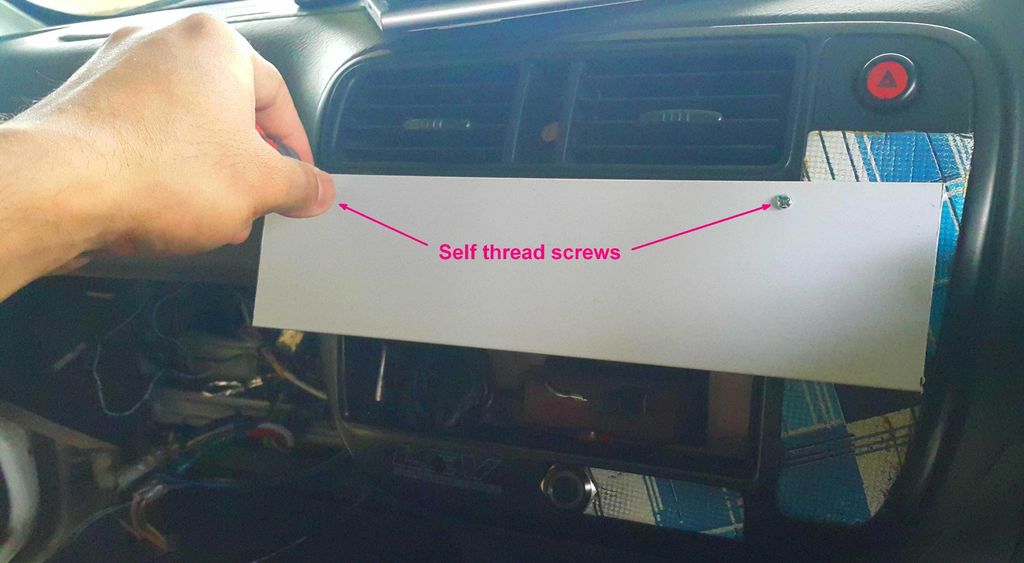

    Montaż w samochodzie
    Całą elektronikę włożono do pudełka z PCV, które zamontowano w centralnej konsoli. Ekran zamontowano przy pomocy wsporników z PCV o długości 12 cali, oraz dużej ilości rzepów. Jako, iż netbook nie posiada baterii, jego waga jest znacznie mniejsza, więc nie ma problemów ze stabilnością podczas jazdy.
    Wszystkie przewody użyte w samochodzie poprowadzono za centralną konsolą, kable zostały odpowiednio oznakowane oraz uporządkowane przy pomocy opasek zaciskowych.
