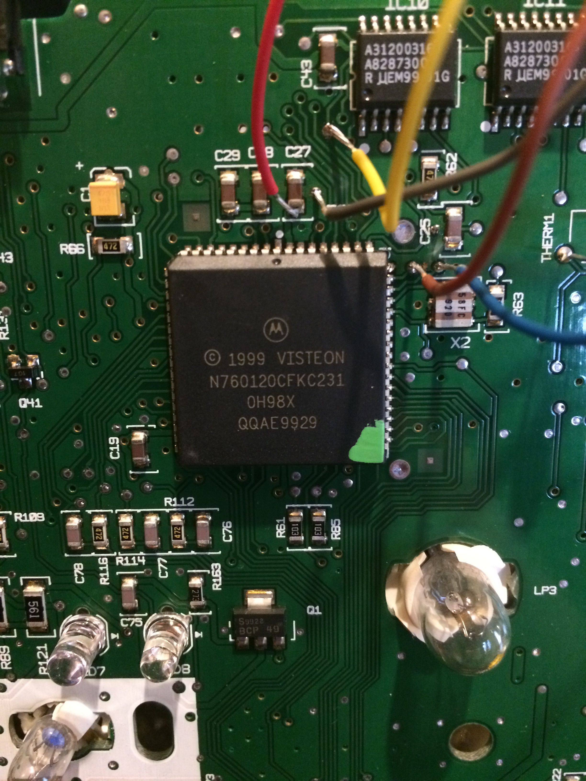

    moglbymi ktos podpowiedziec co to za motka siedzi w tym zegarze ?
    no i czym to czytac w ukladzie ??

    Poziom 30  
    hc11ks8
    Pzdr

    a czym to ugryzc -caprog niema nic takiego w spisie ,tachuniversal pokazuje jakies krzaczki ...
    Czy x-prog m v5.60 ryzowy da rade to odczytac i zapisac w poprawny sposob w ukladzie ??

    zwirek1
    Poziom 30  
    Sprawdź czy nie trzeba robić "rzeźby" (czy nogi nie idą do masy )
    x-prog m powinno pójść reszty sprzętu nie znam.
