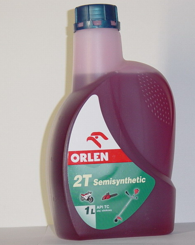

Kierowca powinien momentalnie przeciwdziałać zjawisku zbyt "suchego" paliwa i zastosować kurację smarną poprzez dolewanie do zbiornika oleju mieszankowego 2T do 2-suwów w proporcji 1:100. Proponuję olej, który osobiście używam do swoich 2-ch silników CR od 4 lat jak na obrazku poniżej.
Zlekceważenie opiłków metalu w paliwie może srodze się zemścić, gdyż zatarta pompa WC, która jest główną ofiarą "suchego" paliwa z uwagi na olbrzymie ciśnienie, jakie musi wytwarzać (od 150 do 2000 i więcej bar) - może spowodować przeskok paska rozrządu lub zerwanie (także łańcucha) i kolizję tłokowo-zaworową.
Wiem, co mówię, bo taką katastrofę przeżyłem 2 lata temu właśnie z silnikiem 2,9 crdi 145 KM. Remont kosztował mnie (na szczęście bez wymiany pompy WC i wtryskiwaczy, które poddano regeneracji) ponad 3000 zł.
Czy sądzisz, że problem "suchego" paliwa omija stare pompy VP44 lub inne? Ponadto kierowca nie określa dokładnie typu silnika, rocznika, itp. w związku z tym przyjmuję założenie, iż jeździ na Common Railu.
W temacie jest wyraźnie 2.2 dti. to dlaczego przyjmujesz odrazu Common Rail. Uszkodzenia tych pomp to temat rzeka a jedną z przyczyn może być jakość paliwa.
