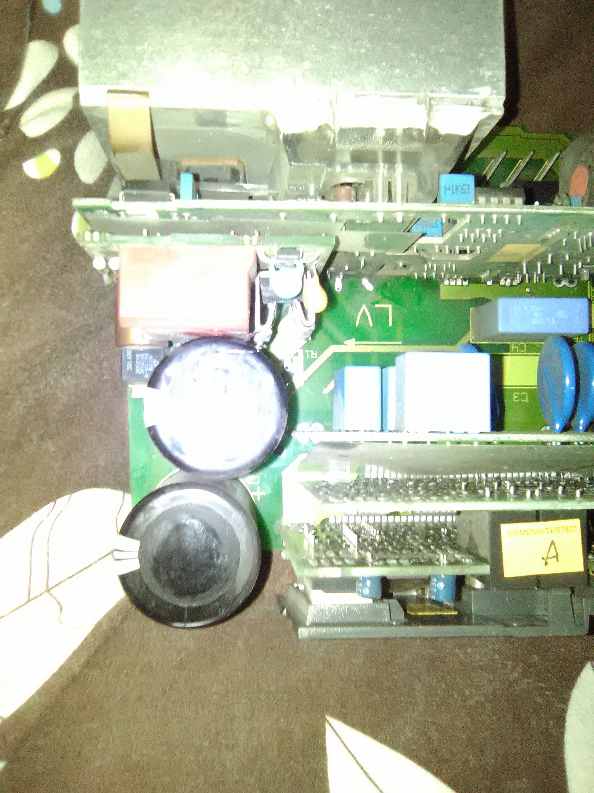

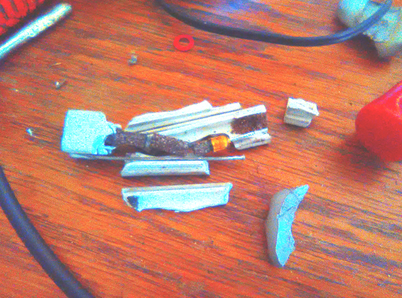

    Witam, podczas pracy zapalił się falownik, rzuciłem się na niego, aby zobaczyć jak najszybciej co się pali, widziałem przez obudowę żarzący się drut od rezystora, po zdjęciu obudowy widać było, ze był on pęknięty, a po wy lutowaniu rozsypał się w drobny mak...
    Nie wiem co mam teraz zrobić, nie ma na nim żadnych oznaczeń a zmierzyć też się go nie da :(
    Płyty są wlutowane do siebie prostopadle, a ich demontaż bez uszkodzenia czegokolwiek jest chyba niemożliwy bez specjalistycznego sprzętu...
    Ma ktoś jakiś pomysł, jak namierzyć ten rezystor ?

    Wstępnie udało mi się ustalić ze rezystor jest produkcji UTM
    Podobne z wyglądu modele wyskakują pod hasłem "CEMENTED CERAMIC RESISTOR UTM VERTICAL" To VERTICAL chyba znaczy ze rezystor jest do montażu pionowego... a przynajmniej tak mi się wydaje, co do wartości to nie mam pojęcia, ani ile watów, ani ile omów.

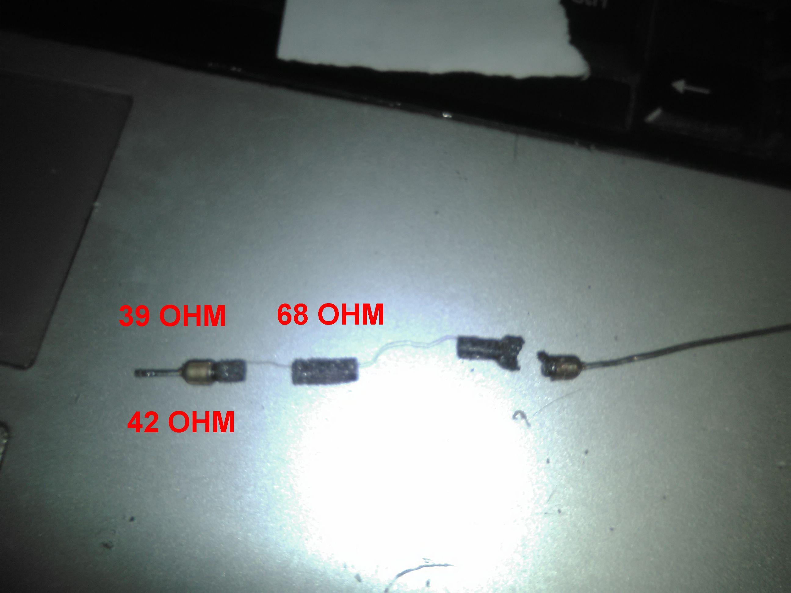

    Będzie ciężko coś zobaczyć, bo wszystko jest strasznie upakowane... ale postaram się jakoś to rozrysować później...
    Przemierzyłem miernikiem to co zostało z opornika i wyszły mi takie wartości.
    Byłem wstanie zmierzyć tylko dwa odcinki, bo na końcu trzeciego nastąpiło stopienie...
    Wartość trzeciego odcinka to wielka niewiadoma, na początek mogę powiedzieć ze to rezystor w zakresie od 150 do 220 ohm... tak mniej więcej określam na oko, długość rezystora to niecałe 40 mm

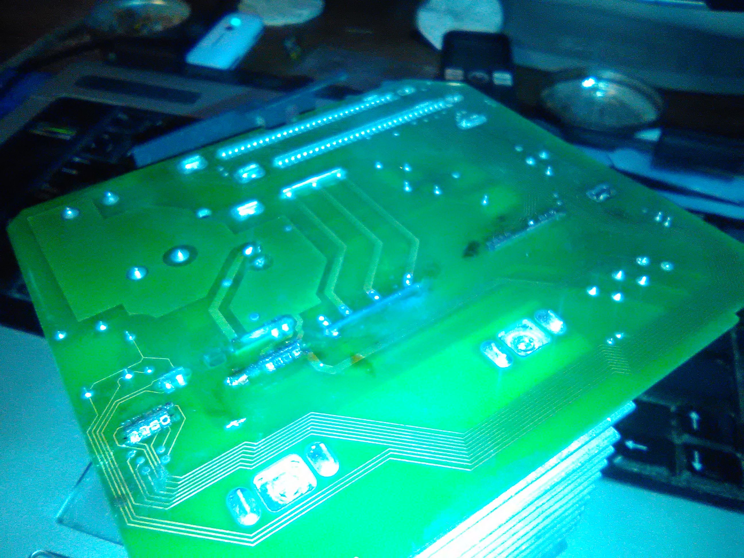

    Bez demontażu płyty pionowej, nawet podejrzenie półprzewodników będzie niemożliwe...
    Najpierw rzuciłem się na demontowanie jednej z płyt do której idą półprzewodniki z radiatorami... usunąłem cynę za pomocą odsysacza i doczyściłem resztę za pomocą specjalnej plecionki miedzianej, niby już nic płyty nie trzyma, ale przy grzaniu hotem nie chce wyjść... jest ona zbyt długa, teraz to się już trochę boje, bo łatwo można to uszkodzić... nie wiem czy nie lepiej by było demontować to normalnie pod cyną, ale grzejąc płytę równomiernie, musiałbym mieć do tego 3 lutownice kolbowe z jakimiś szynami, aby to puściło, abo specjalnie wykonane do tego celu narzędzie... na prawdę bardzo ciężka sprawa :( A rezystor ponieważ jest spalony to i tak trzeba go wymienić... liczyłem ze kupie dwa wlutuje jednej i zobaczę co dalej... Identyfikacja rezystora ceramicznego w falowniku simens MICROMASTER
